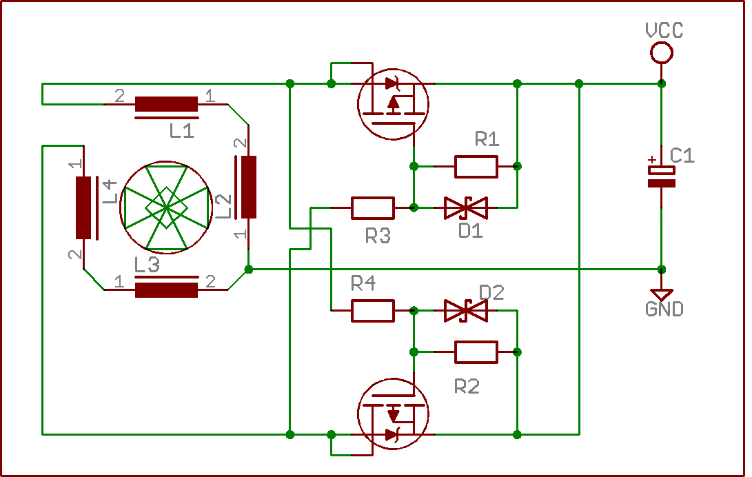

Habe ein Fahrtwindbetriebenes Farradlicht entwikelt (attached) und
Probleme mit der Elektronik.
Sie wurde von einem Freund entwickelt und funktioniert soweit gut, mit
einem einem kleinen Manko: Sie zieht ca. 1/2 mA auch wenn sie
ausgeschaltet ist. Das liegt bei meiner Anwendung nicht drin. Die
elektonik wird über einen Taster bedient, ein Svhiebeschalter kommt
nicht in Frage das würde zu viele probleme mit sich bringen.
Funktionen Taster:
1x Eco-Mode: sehr schnell getaktet
2x Full Power: volle Leuchtkraft
3x Blinkend: jede 1/3 sek
4x off
Frage: Wie mache ich es damit der Verbrauch bei off auch wirklich 0
ist
Angeklebt findet ihr: Ein Produktebild und zwei Schaltpläne.

>> Sie zieht ca. 1/2 mA auch wenn sie ausgeschaltet ist.
Super... und welche Variante zieht nun zu viel Ruhestrom? (ich tippe
auf Version 2 mit dem unbekannten 8-Beiner).
In Version hängt paralell zur 3,6V-Versorgung ein Spannungsteiler
(2x10k). Dieser saugt schon mal permanent 0,18mA. Ich gehe davon aus,
dass der namenlose 8-Beiner ein µC ist. Auch dieser gönnt sich beim
Nichtstun einen gewissen Standby-/Idlestrom.
Gruß,
Magnetus
von Simon W. (niteflite)
Hi Magnetus
Beide versionen verbrauchen etwa gleichviel.
mit dem rest hast du recht.
gibt es keine möglichtkeit den verbrauch auf 0 runterzukriegen?
z.B ein microcontroller der durch eine "stromstoss" aufgeweckt wird?
oder sonst eine Möglichkeit?

Hi also um Strom zu sparen, würde ich den Pullup wegrationalisieren,
oder größer machen (viele µC haben interne Pullup). den 100nF kannst du
auch weglassen, spart platz und ist praktischer. Entprellt wird in
software. der Spannungsteiler ist mir noch immer nicht richtig klar,
aber ich tippe mal dass der µcom die betriebsspannung messen soll. da
würde ich mal mit anderen werten spielen, evtl 50k/50k oder so.
wie lange hält die batterie die spannung? da würde ich evtl drüber
nachdenken mit nem trick den controller und den rest schlafen zu legen,
komplett, und den taster zusätzlich auf den reset eingang zu legen,
damit er durch den reset wieder munter wird. im betrieb schützt du den
reset durch irgend ne einfache logikschaltung oder so..
von Sebastian Heyn (Gast)
mal richtig drüber nachgedacht: eine oder verknüpfung am reset eingang
müsste reichen.
ein eingang vom oder am taster (T) (100k pullup)
ein eingang vom oder an einem steuerausgang des µC
wenn der steuerausgang high ist (im betrieb) kann der reset nicht low
gehen
wenn der steuerausgang low ist kannst du den µcom resetten und damit
aus dem powerdown wecken.
der µcom zieht so 5µA glaub ich im powerdown und ein ttl oder 1µA (ich
lass mich gerne eines besseren belehren). Ansonsten kann man das sicher
mit transistoren lösen

MMHH naja 6µa zu messen da benötigst du schon relativ ordentliches
Messgerät. Die meisten kommerziellen Anwendungen verwenden einen
kleinen ASIC. Der ist nur für diese anwendung entwickelt...

Also ein ASIC braucht man dafür bestimmt nicht. Da tuts der kleinste,
billigste AVR (z.B. ATTiny12 als Einzelstück für 0,98€).
Wenn es extrem preissensitiv ist, würde ich C1 weglassen und in
Software entprellen, aber das fällt wahrscheinlich eh nicht ins
Gewicht. Der 10u kann ggfs. wegfallen.
Die Beschaltung der LEDs ist mir nicht ganz klar: Bei 1k und 3.6V
bleibt nicht viel Strom für die LED. In der ersten Schaltung (mit dem
4017) sind das auch nur 7Ohm, was schon eher passt.
Falls an GP5 die Betriebsspannung überwacht werden soll, würde ich,
über einen 56k Widerstand und zwei Dioden einen 100n Kondensator
aufladen und dessen Spannung messen. Hintergrund: Sofern ein AVR
verwendet wird, sollte die Impedanz der Quelle für den ADC 10kOhm nicht
überschreiten. Die Dioden dienen dann nur dazu einen Spannungsabfall zu
schaffen um mit dem ADC Pegel zurecht zu kommen.

von AxelR. (Gast)
Hast Du schon mal ein Diagramm zur Wirkungsgradermittlung erstellt
(Drehzahl, Spannung, Strom)?
Du sagtes ja schon, das der Generator bei 20Km/h 165mA liefert. Welche
Spannung liegt zu diesem Zeitpunkt über dem Generator an, ist das der
Kurzschlußstrom(dann würden die LEDs ja nicht leuchten)? Ich frage
wegen  der Möglichkeit der Leistungsanpassung... Der Generator hat bei
einem bestimmten Lastwiderstand den größten Wirkungsgrad. Es kann aber
sein, das dieser Punkt ungünstig für deine Schaltung liegt. Ist der
Innenwiderstand höher, als deiner Schaltung, bricht die Spannung am
Generator zusammen, ist der Innenwiderstand des Generators deutlich
kleiner, als der deiner Schaltung, reicht die Spannung nicht und der
relativ hohe Strom, den der Generator erzeugen würde, wird nicht
genutzt.
1V bei 0.5A sind 0.5Watt. bei 1Volt leuchtet aber noch keine LED.
10V und 0.05A sid auch 0.5Watt. Eine LED würde hier zwar leuchten, die
Spannung am Generator aber auf die Flussspannung der LED
zusammenbrechen.
Günstiger wäre bei diesem grob theoretischen Ansatz, wenn der Generator
gerade soviel Spannung erzeugen würde, dass die LED leuchtet. Dann
bricht keine Spannung zusammen und der erzeugte Strom würde komlett
genutzt werden können.
Ist das design vom Prop. -wie hier- schon fertig, oder man hat keine
Möglichkeit, auf die Ausgangskennlinie Einfluss zu nehmen, bliebe
bildlich gesprochen ein Transformator, der eine
Widerstandstransformation bewerkstelligt.
Hier könnte man einen Step-Up oder Step-Down wandler einsetzen, je nach
Impedanzverhältnis am Generator. Dazu müsste man aber erstmal die
Ausgangskennlinie des Generators aufnehmen.
AxelR.

Hallo axel,
Der kurzschlussstrom ist viel  höher.
Die schwierigkeit ist ja, dass der generator den rotor nicht allzusehr
abbremsen darf, da sonst nie die ideale drehzahl erreicht wird.
also habe ich das ding in einem kleinen windkanal an ein a-meter gehänt
und den verbrauch langsam hochgefahren ohne das der rotor zu stark
abgebremst wird. Daher kommen die 165 mah. wenn man mehr strom zieht
fällt der rotor unter die drehzahl und liefert fast nichts mehr.
( der kurzschluss strom bei gleiche Drehzahl ist über 1A.)
Die Spannung wird wenn ich es richtig verstanden habe mehr oder weniger
von den 3x1V2 nimh bestimmt. ( sieht mann das aus dem schaltplan
nicht?)
Habe den windkanal immernoch aufgebaut falls du oder ihr  mehr daten
braucht kann ich das gerne machen.

von Axel R. (Gast)
<<Die Spannung wird wenn ich es richtig verstanden habe mehr oder
weniger
nicht?)
Selbstverständlich sieht man das :-))
nun ist es doch aber so, das UNTERHALB deiner Batteriespannung
überhaupt kein Strom fliest, da abwechseld beide dioden gesperrt sind.
Nur im Scheitelpunkt der Sunishalbwelle und nur dann, wenn die Spannung
an diesem Punkt höher liegt, als die Batteriespannung+U_f der Diode
fängt für kurze Zeit an, Strom zu fliessen. Es ist doch nun schade,
wenn in der übrigen Zeit, in der sich der Motor (Prop.) weiterdreht,
kein Strom fliesst. Diese Zeit ist vergeudet. Somit auch die erzeugte
Windenergie in diesem Zeitraum. Schade, wie ich finde.
Besser wäre es doch meiner Meinung nach, wenn auch ein Strom zu deinen
Lampen und zu deiner Batterei fliessen würde, wenn die Spanung zum
Zeitpunkt x den "Scheitelwert" der Augenblicksspannung noch nicht
erreicht hat.
Ich würde eine Synchrongleichrichtung machen, einen Step-Up regler
hinter den Synchrongleichrichter schalten und am Ende einen
Powerpath-Controller schalten, welcher die Batterie bei Bedarf
nachlädt, die LEDs vonm Generator betreibt und erst auf Batteriebetrieb
umschaltet, wenn die Generatorspannung unter die Batteriespannung
absinkt. Die einigermaßen stabile Batteriespannung tät ich dann auf
einen White-LED Driver geben und die Leds damit ansteuern.
Da gibt es von MAXIM, Linear und oder OnSemi genug Applikationen,
Samples usw.
Womit sind die Fotos gemacht? sehen gut aus... ?Ari Canonica?
Vlt. mal ich auch mal eine Schaltung.
AxelR.

von Axel R. (Gast)
Nebenbei, bevor das noch komplett untergeht. Es natürlich überhaupt kein
Problem, den Stromverbrauch auf nahezu Null zu senken. Anwerfen lässt
die Schaltung mit dem Propeller (nur so einen Schnapsidee - ein taster
tuts natürlich auch)
N-Kanal und P-Kanal MOSFET
http://www.vishay.com/mosfets/list/product-73102/
http://www.vishay.com/mosfets/list/product-73381/
ideale Diode als Synchrongleichrichter
http://www.linear.com/pc/productDetail.do?navId=H0,C1,C1003,C1142,C1079,P7889
Lader und Spanungsumschaltung zwischen Batterie und Propeller
http://www.linear.com/pc/downloadDocument.do?navId=H0,C1,C1003,C1037,C1078,P21672,D14897
BuckBoostRegler
http://www.linear.com/pc/downloadDocument.do?navId=H0,C1,C1003,C1042,C1116,P15979,D11037
LED Treiber bis max. 25mA/30V am Ausgang
http://www.linear.com/pc/downloadDocument.do?navId=H0,C1,C1003,C1094,P1929,D3108
bin jetzt bei Linerar hängen geblieben. Zufall...
Was ich zeigen wollte ist, das man "nur" die Herstellerapplikationen
geschickt kombinieren braucht, um das zu bekommen, was man am Ende
will. Selbst wenn ein Schiebeschalter ausfällt, was ich ja begrüße,
reicht es evtl. schon den PowerPathController zu disablen und ALLES ist
aus. Im einzelnen überprüft habe ich das jetzt nicht - aber prinzipiell
sollte das so gehen. Wenn nicht - die Variante, die oben genannt
wurde(9V Timer-Lämpchen) lässt sich ja gut anpassen.
AxelR.

von Axel R. (Gast)
Hallo Somin,
Den ersten Pferdefuß habe ich schon gefunden:
der LTC4413 (Diodenersatz) verträgt offensichtlich keine negative
Spannung oder ich bin zu blöd, das Datenblatt zu lesen.
Ich denke mir in der S-Bahn mal was aus..
A X E L  R.
von D. W. (dave) Benutzerseite
Drehzahlmessung war eigentlich durch einen IO-Pin gedacht :)
Da die Frequenz der Wechselspannung vom Generator wohl proportional
(Faktor 2 oder so) höher ist als deine Drehfrequenz, wäre es eigentlich
kein Problem diese abzugreifen. Einfach die (nicht) gleichgerichtete
Spannung mit Zenerdiode an den Mikrocontroller.
Ein PWM-Ausgang mit Tiefpass könnte dann einen Mosfet schalten, der
dann als drehzahlabhängiger Widerstand arbeitet.
Du musst halt mal schaun, wieviel du so rausholen kannst.
D.h. Versuchsaufbau mit Generator, Mosfet, Mikrocontroller, dazu ein
niederohmiges Amperemeter und ein hochohmiges Voltmeter: Amperemeter
holt den Kurzschlussstrom raus.
Wenn du mit der Drehzahlregelung dann auf eine höhere Leistung kommst,
wäre das auch praktisch :)

das Gleiche.
Was aber wichtig ist, ist eine optimale Anpassung, dass man also das
Maximum an elektrischer Leistung entnimmt (nicht Maximum an Strom).
Sowas könnte man ganz ohne Drehzahlmessung mit einem Regler machen.
Geregelt wird die Last in Abhängigkeit der Leistung. Verringert man die
Last und misst eine höhere Leistung, dann verringert man noch weiter.
Umgedreht genauso. So pendelt man irgendwann immer um den optimalen
Leistungspunkt.

<<Das man Energie "verschenkt",..>>
Das ist unumstritten richtig.
Worauf ich hinaus wollte ist, das das Spannungspotential durch die
Batterie auf 3.6Volt angehoben wurde und überhaupt erst einmal ein
Strom zu fliessen beginnt, wenn die Generatorspannung >
U_bat+U_f(diode) ist.
Allerdings wird diese Spannung bei jeder Halbwelle schnell erreicht
sein, da der Generator darunter quasi im Leerlauf betrieben wird.

von Axel R. (Gast)
Nun, lasst mich die beiden Dioden in der Gleichrichtung wenigstens durch
Transistoren ersetzen :-))
<<Ob man den Rotor
nämlich durch Energieentnahme permanent schwach bremst oder für kurze
Momente stärker,>>
Er wird GARNICHT gebremst und für kurze Momente in den Spitzen
schwach.
Aber gut, ich seh schon - naja, nun bist Du ja fertig und es
funktioniert ja alles so, wie Du Dir es vorgestellt hast.
Viele Grüße
AxelR.
