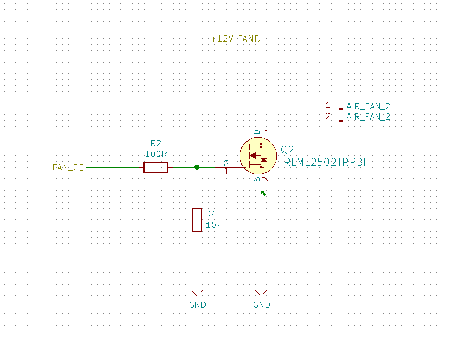

für eine Lüftersteuerung habe ich in Kicad folgende Schaltung erstellt.

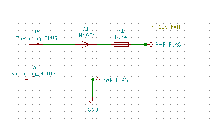

Beim ERC-Check kommt leider die o.a. Fehlermeldung. Powerflags sind
gesetzt.
Über einen MCU (3.3 V) wird der MOSFET IRLML2502 aus der
Digikey-Bibliothek (Footprint SO-23, Handsolder) im High-Side
angesteuert. Dieser schaltet die Betriebsspannung von 12 V für den
Betrieb des Lüfters zu. Der Lüfter wird über einen JST-Stecker mit der
Platine verbunden.

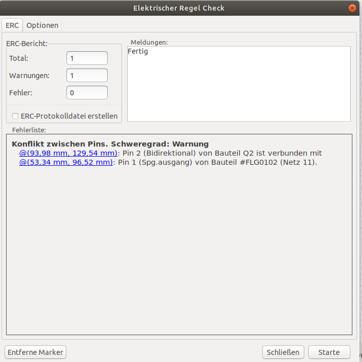

Führe ich den ERC-Check aus, so erscheint die obige Fehlermeldung. In
der Schaltung sowie im Layout sieht das alles richtig aus.

#6604592
Das liegt daran, dass wohl in der Digikey Bibliothek Source (und
vermutlich auch Drain) des MOSFETs als bidirektionale Pins (anstatt wie
in KiCad üblich als passive Pins) definiert worden sind.
Du hast jetzt die Wahl, die Meldung zu ignorieren, sie abzuschalten, die
Definition des Bauteils zu korrigieren oder dich bei Digikey zu
beschweren :-)
