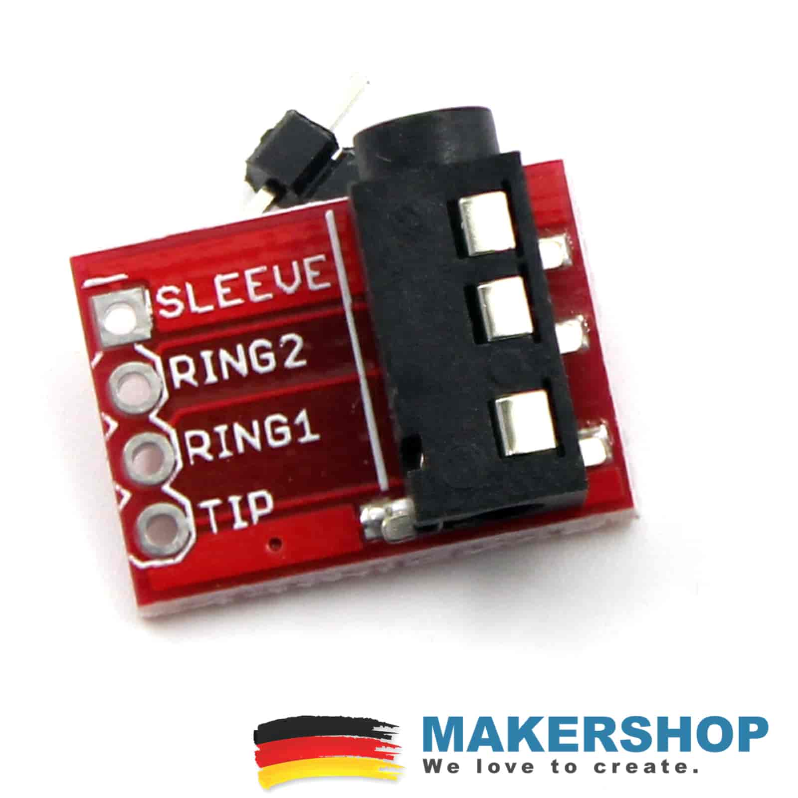

ist es möglich ein TRRS 3.5 mm Breakout Modul (siehe Bild) als Ausgang
für Spannungen zu benutzen die auf den Audioinput meines Handys geht?
Ich habe vor zwei Datensätze zu synchronisieren. Ein Video soll von
einem Messvorgang aufgenommen werden. Ein Datensatz davon ist also ein
Video. Das Video soll erstmal über mein Handy aufgenommen werden. Ich
möchte wenn ich meine Messung starte auf den Audioinput meines Handys
(über einen TRRS 3.5 mm Klinkenstecker) ein einfaches Spannungssignal
geben. Dieses kann ich dann in der Tonspur ermitteln und habe den
Startzeitpunkt meiner Messung und kann dann die Datensätze
synchronisieren.
Ist es möglich mit dem  TRRS 3.5 mm Breakout Modul (siehe Bild) ein
Spannungssignal über einen Arduino an den Audioinput zu senden?
Oder was ist die eigentliche Verwendung von diesem Modul?
 https://vi.raptor.ebaydesc.com/ws/eBayISAPI.dll?ViewItemDescV4&item=254138192012&category=65507&pm=1&ds=0&t=1614433839000&ver=0&cspheader=1
Könnte ich dann theoretisch einfach nur den Ring 2 und die Masse
(Sleeve) des Klinkenstecker mit meinem Arduino verbinden und auf den
Ring 2 eine Spannung von sagen wir mal 15mv geben?
