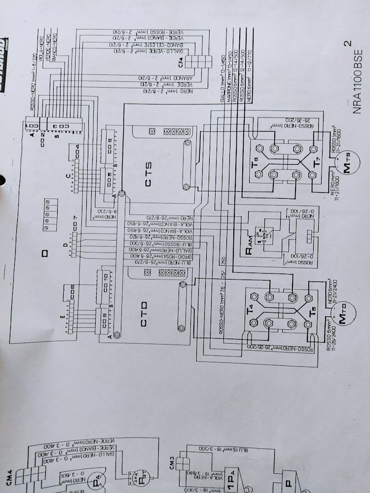

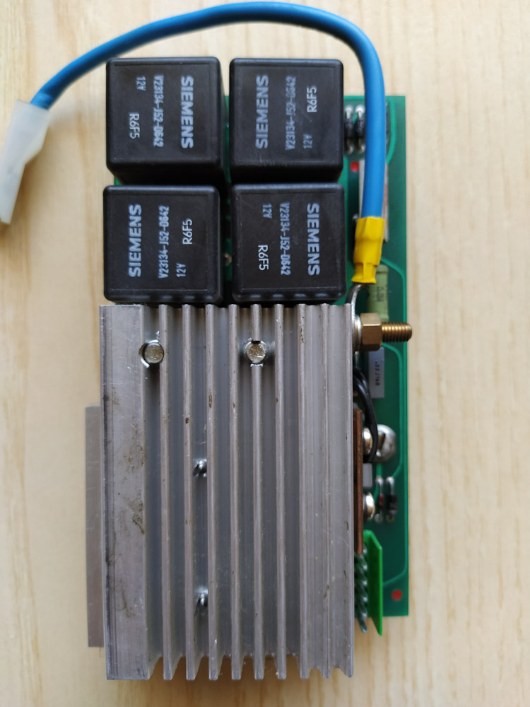

für mein neustes Projekt, elektrische Transport Plattform mit Sitz und
Ladefläche für Haus und Hof bräuchte ich ein wenig Hilfe von den
Fachleuten, zum Anschluß der Fahrregelung. Als Motor fungiert ein 750 W
Gleichstrom Getriebemotor mit Bürsten und eine Regelung aus einer
Bodenreinigungsmaschine von Gutbrod. Ich habe zwar einen Plan gefunden,
bin mir aber nicht sicher und möchte das Teil, habe nur eins, nicht
gleich zerstören. Kennt jemand so eine Schaltung und kann mir beim
Identifizieren der einzelnen Pins helfen.
Vielen Dank schon mal im voraus.
Viele Grüße.
