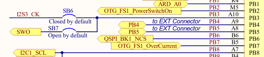

ich möchte mit einem Stm32F469 Discovery einfach "nur" via printf einen
Text in die ITM-Konsole ausgeben.
Bei dem 32F407 klappt das ohne Probleme.
Vom Code her habe ich folgendes:
 while (1)
    HAL_Delay(400);
    HAL_GPIO_TogglePin(LED1_GPIO_Port, LED1_Pin);
    printf("\n Test");
    /* USER CODE END WHILE */
    /* USER CODE BEGIN 3 */
und vor der Main:
/* USER CODE BEGIN 0 */
int _write(int file, char *ptr, int len)
{ int i=0;
  for(i=0 ; i<len ; i++)
    ITM_SendChar((*ptr++));
  return len;
void ITM_SendString(char *ptr)
  while (*ptr)
    ITM_SendChar(*ptr);
    ptr++;
/* USER CODE END 0 */
Wie erwähnt klappt das beim 407er.
SysClk läuft auf 16MHz. In den Debuggereinstellungen habe ich auch die
16MHz eingstellt. SWO-Clock klappt weder 1000kHz noch 2000kHz.
Die ITM Konsole ist auch so Konfiguriert wie bei dem 407er.
Hat jemand eine Idee?
