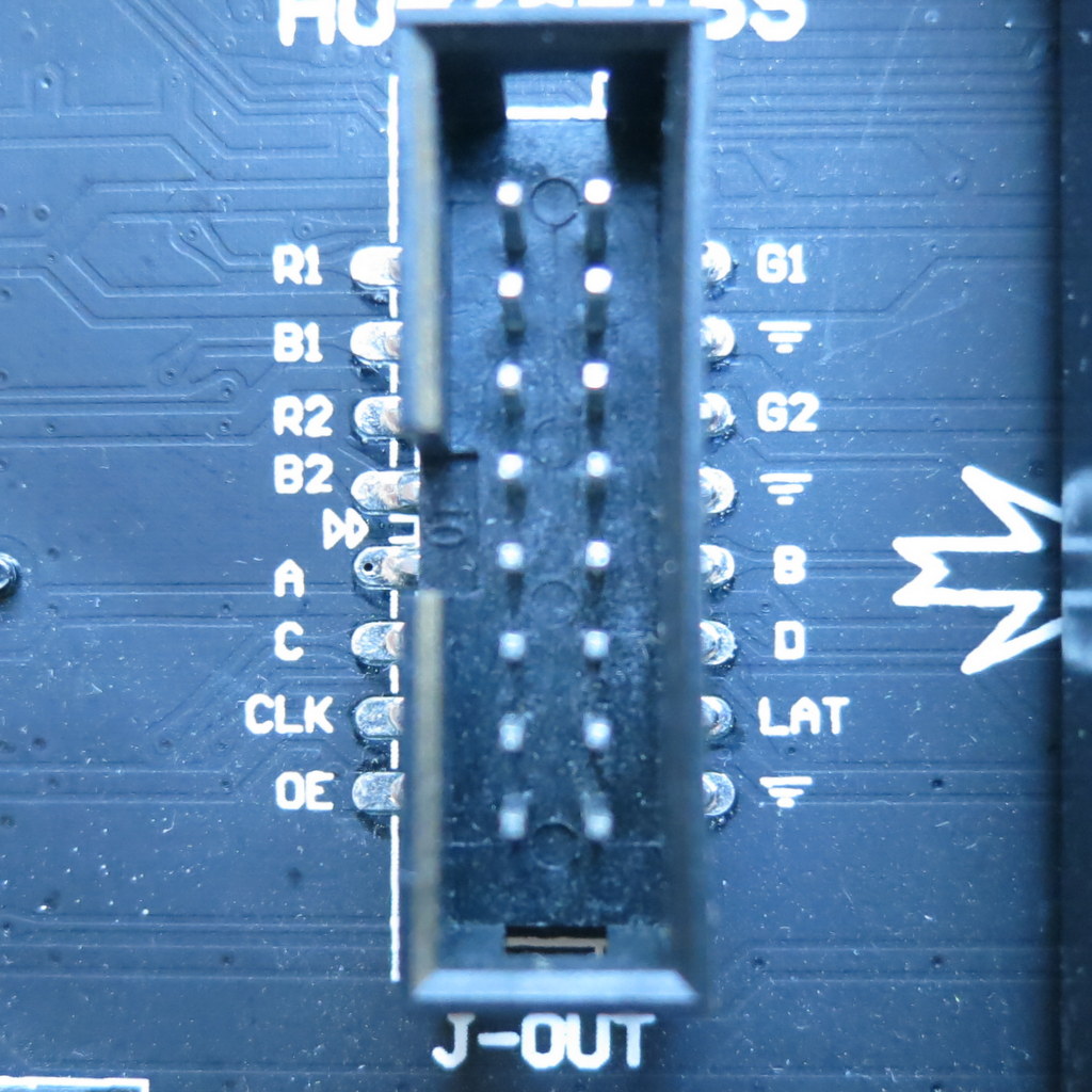

ich habe vor 4 RGB china Matrix-Module (32x64) in einer Reihe mit einem
STM32H743 anzusteuern. Das blöde an diese Module, die 3 SPI-Clocks für
die RGB-Kanäle sind alle miteinader verbunden (Kopfschütteln).
Wären die Clocks getrennt, könnte ich eine SPIs für jede Farbe spenden
also 3xSPIs und somit alle 3 Farben bequem ansteuern.
Habt ihr Vorschläge wie die Ansteuerung aussiehen kann? (die Idee alle
RGB-Kanäle miteinander zu verbinden ist einfach hässlich und bringt
eventuel Probleme mit sich wegen der Länge der Leitungsrückführungen).

R,G und B sind garantiert nicht verbunden - sonst wären die Module
defekt.
Das sind die Eingänge für die Schieberegister.
Tip: vergiss SPI und nutz F(S)MC um die SR zu füttern!
Das funktioniert wunderbar (getestet!)
Bei 4 Panels würde ich die trotzdem in einer 2x2-Anordnung betreiben.
Mit 8bit-FSMC kannst du dann mit 1 Schreibzugriff gleichzeitig jewils
ein Bit in alle 6 SR der beiden Reihen schieben.

Danke für die schnelle Antwort. Es klingt interessant. FMC missbrauchen
als multiple SPI Hardware! kannst du ein bischen mehr erzählen wie du
das geschafft hast? FMC konfiguriert als 8-Bit, Was ist mit dem clock?
wie hoch ist der Takt? usw.

Du benutzt einfach das /WR-Sigal als Takt um die Daten in das SR zu
schieben.
Wenn D0-D5 mit den entsprechenden RGB-Inputs verbunden sind, shiftest du
mit jedem Schreibzugriff auf die konfigurierte Adresse jeweils ein Bit
in jedes der 6 SR-Register.
Das geht dann -praktischer weise- auch mit DMA
Meinen Code kannst du dir hier anschauen:
Den wirst du vermutlich nicht 1:1 übernehmen können, da der für ein 1:8
Display ist. Lt. Foto hast du ein 1:16-Display.
