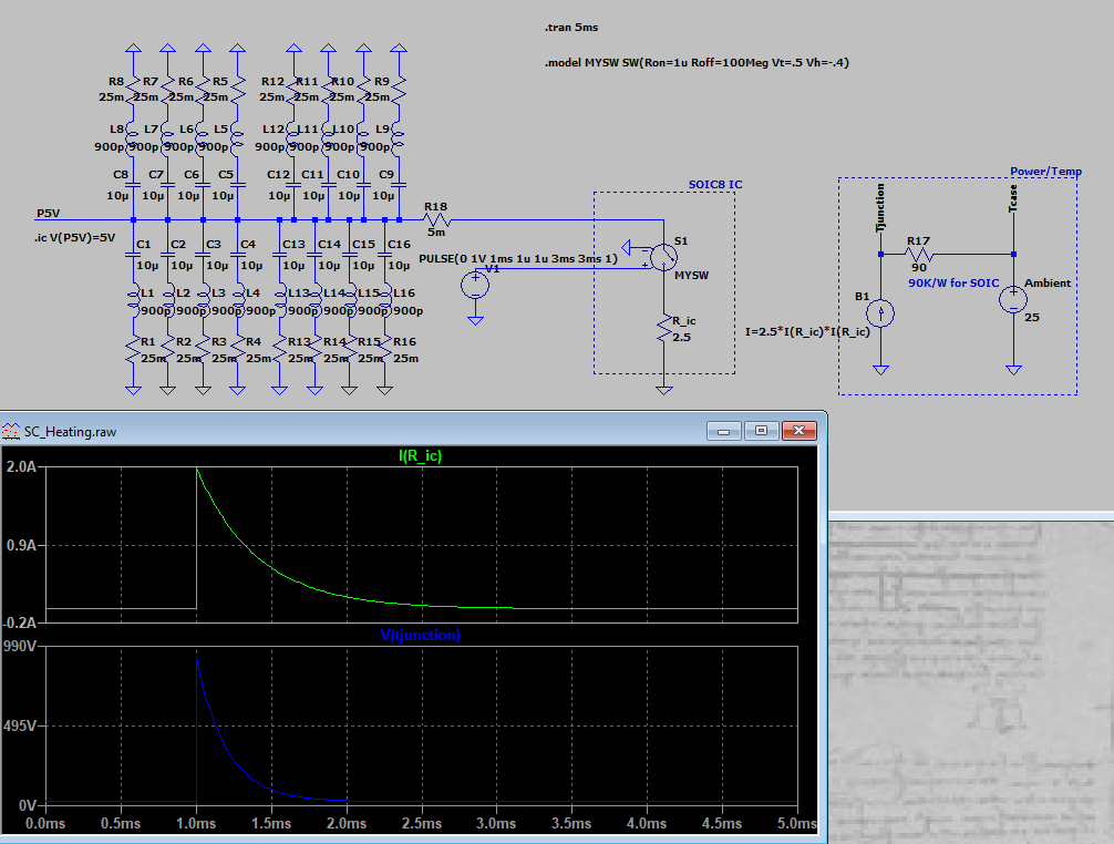

folgendes theoretisches Beispiel/Rechnung.
Ich will ungefähr die Temperaturerhöhung an einem SOIC8 IC berechnen,
wenn über ihn in Summe 160µF 5V beim KS entladen werden.
Hier die Simulation:
- 160µF werden von 5V über 2.5Ohm entladen
- Rechts eine kleine thermische Simulation mit der Verlustleistung und
einen SOIC8 Rja thermischen Widerstand von 90K/W. Ambient auf 25°C.
Ich bekomme hier eine Temperatur im Peak von etwa 900°C.
Für die Temperaturerhöhung kann man aber nicht einfach den thermischen
Widerstand nehmen oder!? Ich bräuchte doch hier eher eine thermische
Impedanz, d.h. noch eine Kapazität parallel zum 90Ohm in der thermischen
Simulation rechts. Wie kann ich diese abschätzen?

Gast #6613610
Nach W = 1/2CU^2 sind das 2mWs.
> Verlustleistung und einen SOIC8 Rja thermischen
Und das kommt Dir kein bisschen merkwürdig vor?
> Ich bräuchte doch hier eher eine thermische Impedanz,
> thermischen Simulation rechts. Wie kann ich diese
> abschätzen?
Nun ja, ich würde es mit der Masse und der spezifischen
Wärmekapazität versuchen. Dann die großartigste Beziehung
des SI verwenden: 1Nm = 1Ws = 1J.

War merkwürdig, deswegen frage ich ja hier :).
So habe mal eine IC Masse von 0,12g und bei Silizium eine spez.
Wärmekapazität von 0.7 Ws/(g*K) --> Damit erhalte ich 0.084 Ws/K.
Ist das die Kapazität die ich parallel zum Rja (90K/W) setzen kann?
Gast #6613745
Die Masse des Si ist kleiner als die Gesamtmasse - genaueres weiss der
Hersteller, aber sonst ist der Ansatz schon OK.

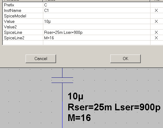

bzw. Man kann in LTspice auch M= für die Anzahl von parallelgeschalteten
Kondensatoren anheben und die "eingebauten" parasitären Eigenschaften
nutzen.

Gast #6613990
Okay. Akzeptiert :)
Kommt mir zuviel vor. Der Chip ist sicherlich deutlich
leichter. Aber es stimmt natürlich, der Kunststoff vom
Gehäuse nimmt auch Wärme auf. Nur wieviel...?
> und bei Silizium eine spez. Wärmekapazität von 0.7 Ws/(g*K)
Hmm. Das wären ca. 12K/Ws bzw. 12mK/mWs. Sehr wenig.
Kommt mir verdächtig vor.
Andererseits: Selbst wenn der Chip nur 10mg wiegt,
ergibt das immer nur erst ca. 150mK/mWs.
> setzen kann?
Ob die Einheiten passen, weiss ich nicht.
Rein physikalisch ist es so, dass nicht mehr Energie in
Wärme umgesetzt werden kann, als in den Kondenstaren
drinsteckt, und das sind halt nur 2mWs.
Die Zeitkonstante liegt im Bereich von Millisekunden, da
ist die Wärmeabfuhr durch den Rthja zu vernachlässigen.
