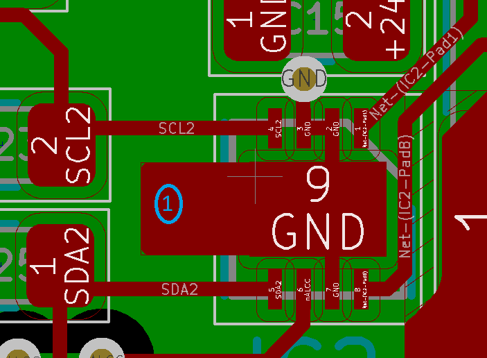

ich habe mich gerade etwas geplagt, 4 Stück DFN-8 Packages (LTC2944) auf
eine Platine zu löten. Layout siehe Bild.
Das Heatpad und die Positionierung hat mir wieder erwarten kaum
Schwierigkeiten gemacht. Ich habe mir dazu das Heatpad nach außen
gezogen (1) im Bild. Man kann da draufhalten, das Pad verzinnen und den
Chip mit der Pinzette richtig hinrücken. Der sitzt dann fest und
akurrat.
Soweit so gut.
Problem:
Wo ich erhebliche Schwierigkeiten hatte, war die "Pins" (haha) angelötet
zu bekommen. Erstens ist mein Lötzinn mit gigantischen 0,5mm Durchmesse
viel zu dick, und mit einem Zinntropfen hinfahren geht nicht, weil die
Oberflächenspannung zu groß ist. Ich habe Lötsauglitze benutzt, das ging
dann (halbwegs), was aber ein elendiges Gebrate.
Also: Wie macht ihr das bei solchen Packages elegant mit
Bastelequipment?
Damit meine ich Lupe, eine (billige) Lötstation, Flussmittel und Zinn.
Die Leiterbahnen vom Package weg nach außen ziehen und die Lötstoppmase
weg? Klappt das?

Könntest es mit Heißluft versuchen oder mit genug Flussmittel versuchen
mit viel Lot am Chip entlang zu ziehen. DFN hat häufig auch in der
Z-Achse einen zugänglichen Teil des Kontaktes. Ist recht mühselig, geht
mit etwas Übung aber für einen Prototypen schon irgendwie. Die Spitze
sollte nicht zu klein sein. Einfacher machst du es dir, wenn du deine
Pads verlängerst.

Ein Foto des draufliegenden Bauteils wär schön, möglicherweise sind
deine Pads einfach zu kurz um die mit dem Lötkolben zu erhitzen. Wie
schon gesagt wurde Flussmittel drauf und dann mit der mit Zinn beladenen
Spitze an Pads und Pins gleichzeitig, dann ziehts das Lötzinn
dazwischen. anschliessend natürlich durchklingeln und wenn irgendwo eine
Brücke ist, nochmal Flussmittel und Vorgang wiederholen. Aber diesmal
mit trockener Lötspitze. Hilfreich ist da eine Lötspitze die mindestens
die Breite aller 4 Pins hat.

Aus deinem Foto der Platine geht halt nicht hervor, wie weit deine Pads
übers Gehäuse überstehen. Wenn das zu wenig ist, kriegst du gar keinen
Kontakt mit deinem Lotkolben. Der andere wichtige Teil ist Flussmittel,
da gibts sehr gute, aber leider auch genügend, die so gut wie
unbrauchbar sind. Alles was aus China kommt, egal welchen Namen es
trägt, ist halt mal Risiko. Es kann so gut wies Original sein, oder aber
ein kompletter Reinfall.

Lotpaste braucht man nicht, aber Heißluft.
Wenn man die Pads vorsichtig verzinnt und dann mit ordentlich
Flussmittel nachhilft, lassen sich DFNs ohne großartige Anpassung des
Layouts löten.
An deinem Layout fällt auf, dass die Leiterbahnen in komischen Winkeln
von den Anschlüssen weggehen und auch zwei Pads direkt verbunden sind.
Das solltest Du sein lassen, dadurch werden die Kühlungseigenschaften
der Pads und damit deren Lötverhalten zu unterschiedlich. Wenn du alle
Leiterbahnen ein paar Millimeter lang gerade wegführst, geht es einfach
besser. Das Pad unter dem Bauteil würde ich eher zu klein als zu groß
ausführen, sofern es sich nicht gerade um Leistungselektronik handelt,
die entsprechend gekühlt werden muss. Das reduziert die Gefahr von zu
viel Lot unter dem Bauteil, das es dann aufschwimmen lässt.

Gutes "sticky flux" benutzen! So klebriges Flussmittel würde ich dir
wärmstens empfehlen! Aber kein Löthonig oder so einen Müll, womit man
Regenrinnen zusammenlötet - sondern schönes noclean Flussmittel :)
Wie zB SMD291 von CHIPQUIK

Dagegen hilft eine richtig duenne Loetspitze, um den Tropfen so weit in
den Winkel zwischen Platine und Bauteil zu druecken, bis er Kontakt zum
Pad bekommt und dann (mit Flussmittel) unter das Bauteil laeuft. Ich
nehme die Weller "LT 1" fuer QFN und DFN.

Richtig dünne Lötspitzen hasse ich, mit den Dingern bringt man keine
Temperatur mehr zur Lötstelle. Lieber eine Messer oder meisselförmige
mit der man gleichzeitig alle Pins und pads erhitzen kann. Mit
ordentlichem Flussmittel gibts da auch keine Brücken. Damit könnte man
dann sogar mit 3mm Lötdraht arbeiten (nicht wirklich), statt dass man
sich mit dem haarfeinen 0,3er rumärgern muss.
Das einzige Problem dabei ist. erreicht man die Lötstelle ohne Probleme?
Manchmal sind die Boards so dicht bestückt, dass man mit ner grösseren
Spitze gar nicht ran kommt.
