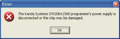

Ich glaube nicht, dass ich einen Fehler mache. Ich setzte den AVR in die
Schaltung und versuche, die Fuse bits auszulesen (mit CodeVision). Das
Programm kann aber keine Verbindung aufbauen (Anhang). Sobald ich einen
Quarzoszillator reinhänge und dann die Fuse bits auslese, kriege ich das
Ergebnis aus meinem ersten Posting.
Gast #33291
buah, mein beitrag ist irgendwie verschwunden..
wollte dich nur beruhigen, der eingebaute programmer von code vision hat
bei mir dasselbe gemacht, ohne mich zu fragen, hat er bei 5 attiny26's
die fusebits umprogrammiert, so dass ich auch externen oszillator
verwenden musste; noch dazu war auch weiteres prommen und lesen
verboten.
vorher hatte ich 6 monate lang den programmer von bascomavr ohne
keinerlei beschwerden verwendet;
benutze einfach ihn oder den ponyprog, die sind sehr robust und
zuverlässig
emil
