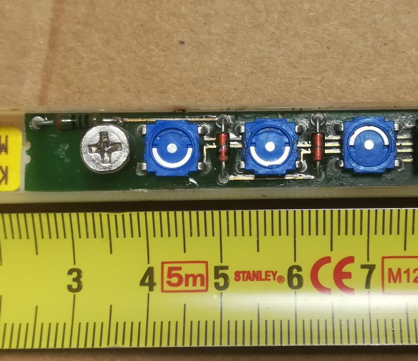

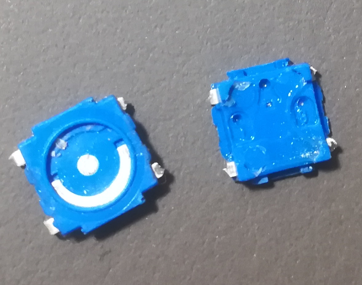

Hallo, ich habe eine Platine mit 3 Printtastern, wo der Oberteil abgerissen ist. Weiß jemand vielleicht, was das für ein Typ ist? Löcher in der PCB sind ca. 8x5 mm. Durchsteckmontage. Dimension vom blauen Unterteil ist 7x7 mm. Die ursprüngliche Gesamthöhe weiß ich leider nicht. Oberteil dürfte in diesem Stil sein: https://at.rs-online.com/web/p/tastschalter/3786555/ Bin für jeden Vorschlag dankbar. VG, cbg

Christopher G. schrieb: > Löcher in der PCB sind ca. 8x5 mm Da wird ein 6x6mm SMD Taster drauf passen.

Sieht nach 7.5mm Pitch aus. Aber an sich müsste da fast alles in der Gegend draufpassen, notfalls muss man die Pins etwas biegen. Entscheidend sind eigentlich nur Durchmesser und Höhe des Tasters, der muss ja irgendwie durch die Frontplatte passen und auch ohne Bleistift bedienbar sein... Aja, und der Schalterkontakt muss auf den Pins der schmalen Seite liegen, da gibts vereinzelt Ausreisser.

Hallo, danke euch allen für die Antworten. Habe leider vergessen den Thread zu beobachten und die Antworten erst jetzt gesehen. War einige Jahre nicht mehr aktiv hier im Forum. Ist aber schön zu sehen, dass der Mix der verschiedenen Antwortarten unverändert geblieben ist. Sogar mit geöschten Posts :D hinz schrieb: > The part of me that needs you most schrieb im Beitrag #6619038: >> B3F-10XX > > Sicher nicht. Die B3F-10XX sind es wie erwähnt leider nicht. Der Lochabstand passt nicht ganz aber vielleicht könnte man sie trotzdem verwenden. Die ganze Kontroverse um die ursprüngliche Nachricht habe ich leider verpasst. hinz schrieb: > Da wird ein 6x6mm SMD Taster drauf passen. Gute Idee, wäre eine Möglichkeit. Georg A. schrieb: > Sieht nach 7.5mm Pitch aus. Aber an sich müsste da fast alles in > der Gegend draufpassen, notfalls muss man die Pins etwas biegen. Genau, ist in der Gegend von 8x5 mm bzw. 7.5x4.5 mm. Da habe ich leider keinen perfekten Kandidaten gefunden. Bisschen zurecht biegen ist aber legitim. Georg A. schrieb: > Entscheidend sind eigentlich nur Durchmesser und Höhe des Tasters, der > muss ja irgendwie durch die Frontplatte passen und auch ohne Bleistift > bedienbar sein... Da hast du natürlich auch vollkommen Recht. Bei dieser PCB ist es etwas komplizierter. Das wird in eine Metallröhre geschoben, auf die Taster kommen noch kleine "Pastiknippel" welche dann etwas durch Aussparungen in der Metallröhre ragen. Das Thema Höhe ist also sehr wichtig. Ich werde einfach Taster verschiedener Höhe kaufen und dann probieren was passt. Lieber zu tief als zu hoch. Irgendetwas zwischen Taster und "Plastiknippel" geben / kleben geht schließlich immer. Georg A. schrieb: > Aja, und der Schalterkontakt muss auf den Pins der schmalen Seite > liegen, da gibts vereinzelt Ausreisser. Korrekt, im PCB Bild sieht man es beim ganz linken Taster ganz gut und habe es auch durchgepiepst.
