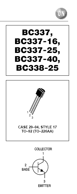

vielleicht kann mir jemand von euch helfen... ich hab ne Schaltung und
da soll der BC337 verbaut werden, jetzt hab ich zwar das gute Teilchen
hier und hab mir auch mal zwei Datenblätter runtergeladen, allerdings
hab ich nun das Problem dass beim Datenblatt von Siemens die
Beinchenreihenfolge C-B-E ist und beim Fairchild Datenblatt die
Reihenfolge so lautet E-B-C, welche stimmt denn nun? Betrachtet hab ich
den Transistor wenn er auf der Flachenseite liegt und die Beine zu mir
schauen...

also ich habe in meinem Leben 10.000ende BC337/327 verbaut, habe bie auf
den Hersteller dabei geachtet und auch nie Probleme gehabt. Ob welche
von Siemens dabei waren (seit wann bauen die denn eigentlich schon
keine Transistoren mehr?) weiss ich nicht.
Ich glaube nicht, dass Siemens da ein eigenes Süppchen gekocht hat ->
Datenblatt falsch.
