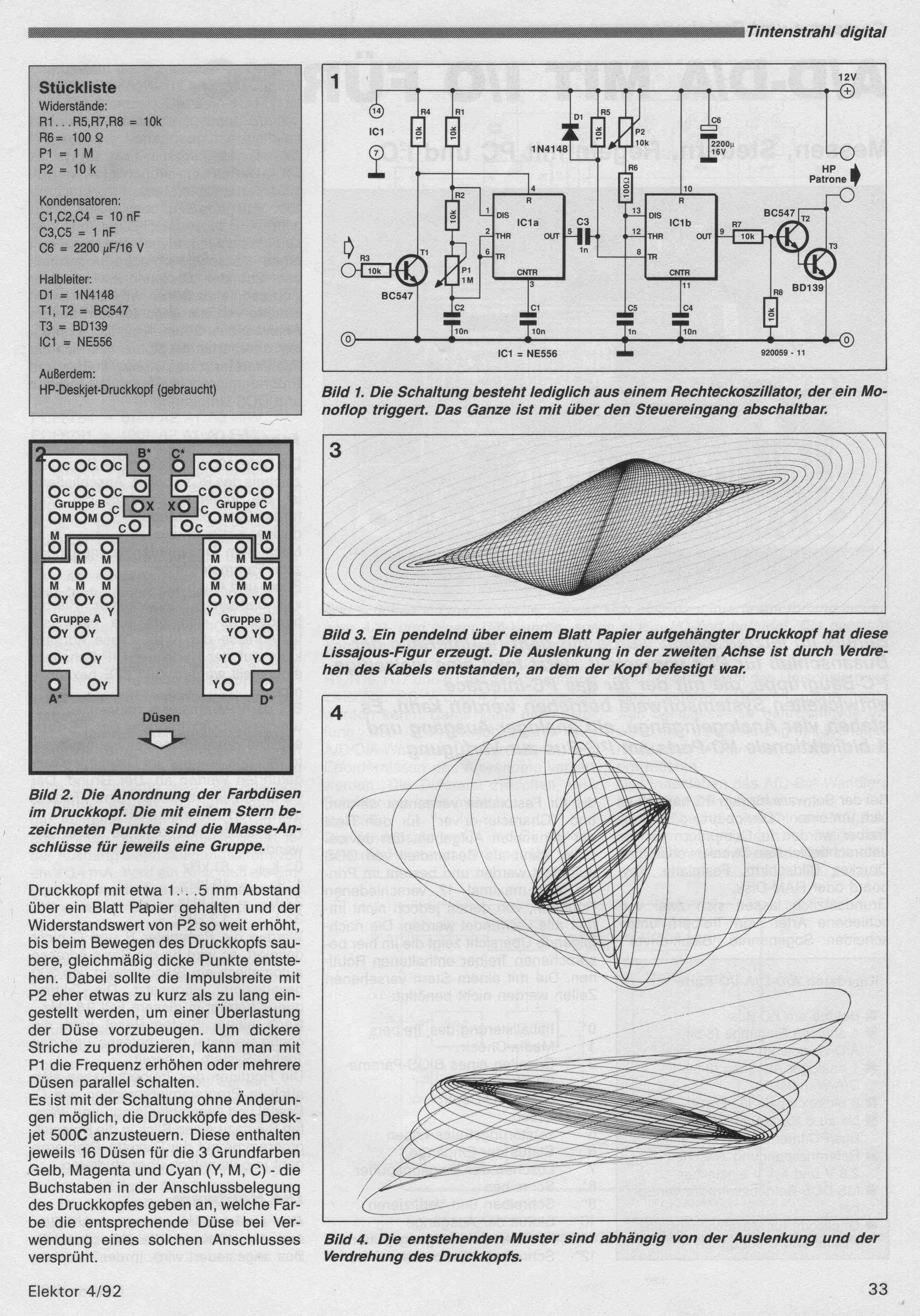

von Axel R. (Gast)
war mal in einer Elektor drinn
von Maic A. (nx_74206)
danke für die Hilfe Axel,
so hab ich wenigstens eine möglichkeit anzufangen
