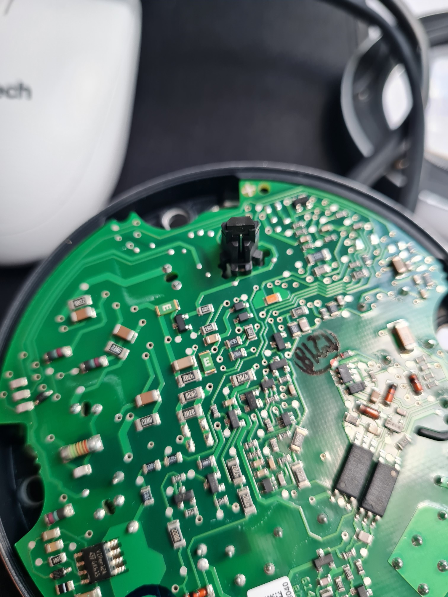

Moin zusammen,

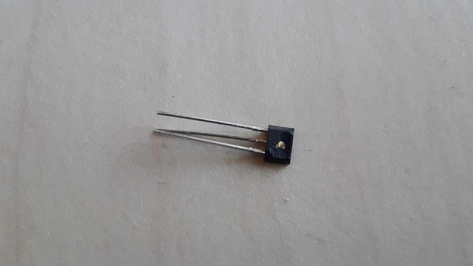

ich habe eine Pluggit AP310 Lüftungsanlage und genau nach zwei Jahren
fing ein Ventilator (ebm-papst R3G190-RC05-21) an Geräusche zu machen.
Ich habe mir erst keine Gedanken gemacht, aber nachdem das Geräusch
immer lauter wurde, über die Wochen, habe ich meinen Heizungsbauer
angefragt, was das sein könnte. Er sagte mir, dass das ein Lagerschaden
sein könnte, er dies erstmal prüfen müsse und das so eine Reparatur oft
keinen Sinn macht und man einfach einen neuen Ventilator
einbaut...Kostenpunkt ca. 500-600€....
Dann fing ich an in Foren und Blogs nach Hilfe zu suchen und habe das
Problem mit den Kugellagern ausfindig gemacht, was weit und breit
auftaucht und wo es gute Anleitungen zu gibt.
Jedoch hat der reine Kugellagertausch bei mir nicht mehr ausgereicht, da
die Anlage bereits auf Störung lief (rote LED blinkt und Piepton),
Fehlercode E2 "Zuluftventilator defekt bzw. steht" und der Ventilator
vermutlich zu lange schwergängig lief und irgendetwas auf der Platine
"durchgeraucht" ist.

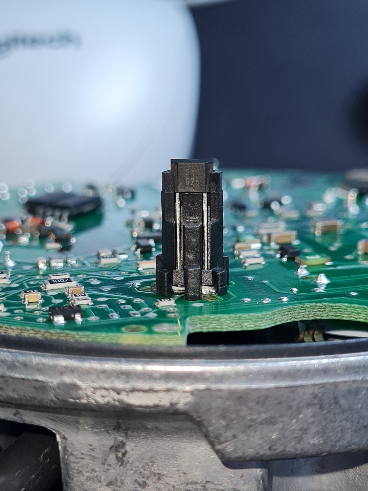

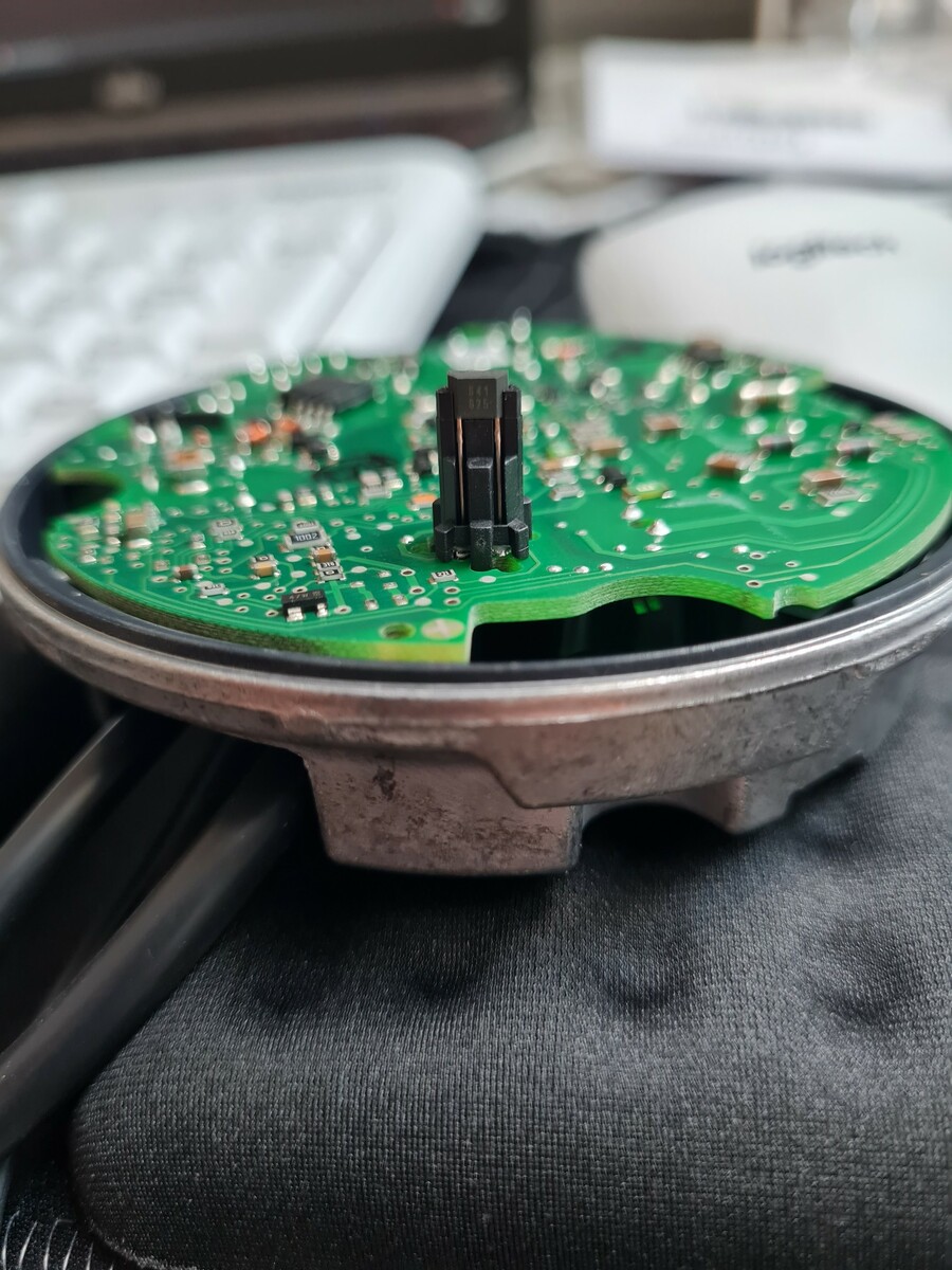

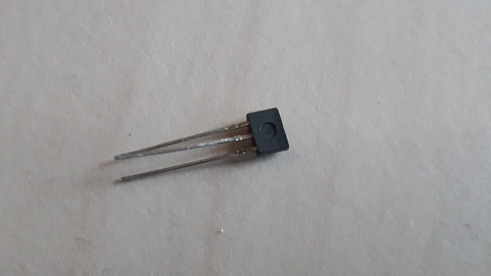

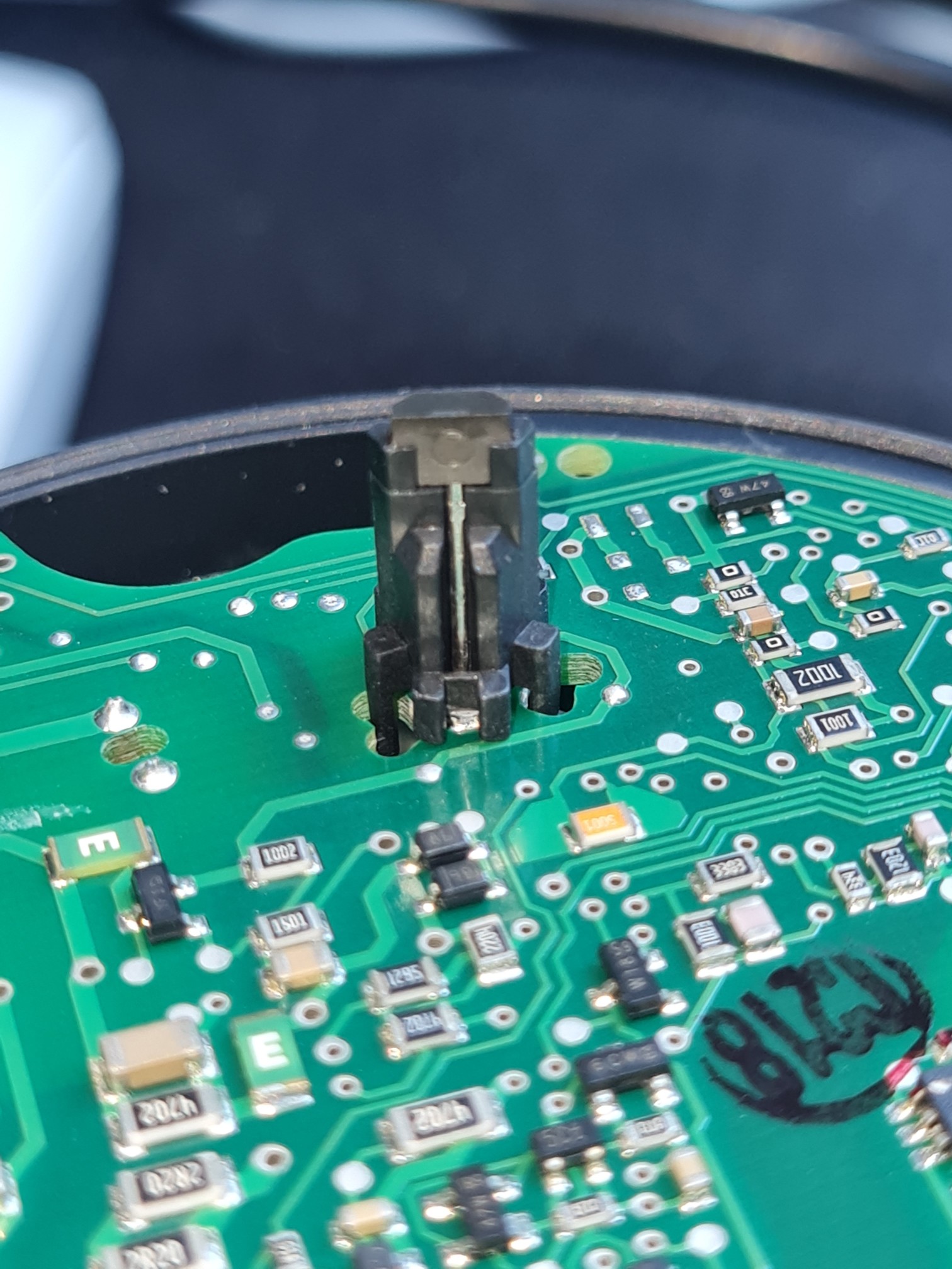

Platine mit nem befreundeten Elektriker angesehen, ist aufgefallen, dass
ein Transistor defekt sein müsste/ ist.
Nach bisheriger Recherche handelt es sich dabei jedoch nicht um einen
Transistor, sondern um einen Hall-IC bzw. Hall-Sensor (S41 625),
sozusagen ein Positionssensor für magnetische Feldanwendungen, der für
die korrekte Drehbewegung des Lüfters zuständig ist (siehe Bilder).
Da es eine Vielzahl von den Dingern gibt,
wäre nun meine Frage, ob mir jemand sagen könnte, welchen ich da genau
benötige und wo ich so einen herbekomme?
Der Ventilatorenhersteller ebm-papst möchte mir keine einzelnen
Ersatzteile verkaufen, nur einen ganzen Ventilator und auch nur über
Pluggit bzw. einen Fachbetrieb der mit Pluggit zusammenarbeitet...alles
Geldmacherei...
Ich hoffe sehr, dass mir hier jemand weiterhelfen kann.
Vielen Dank schon mal für eure Hilfe.
