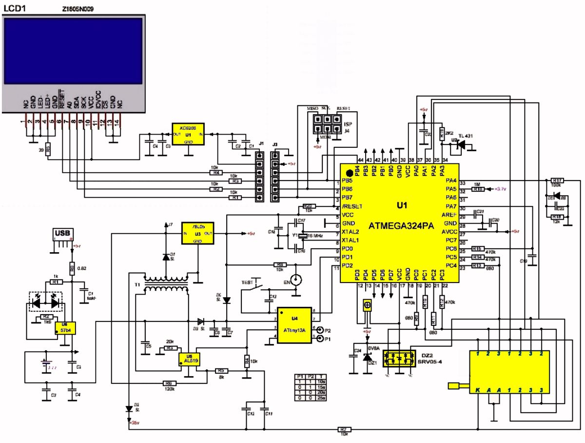

Hallo!
Ich hätte eine Frage:
Habe einen Multifunctionstester TC-1 mit dem ich sehr zufrieden bin!
Was mich ein wenig stört ist das etwas klein geratene mehrfarbige 3,5
Zoll TFT-Display .Ich dachte da an ein ca.9-10 Zoll Display. Gäbe es da
vernünftige, evt. fertige Lösungen?

Also als Plug&Play wirst du da wohl nichts finden.
Das Display (Z180SN009) hat wohl ein ST7735S Controller verbaut,
der Treiber für die Ansteuerung im ATMEGA32 ist darauf ausgelegt.
Theoretisch wäre folgends möglich:
Du nimmst dir ein µC und tust so als wärst du der ST7735S und
interpretierst die Daten und steuerst dann das große Display an.
Das ist aber auch nicht eben mal so zusammengebastelt - aber möglich.
