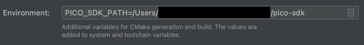

ich versuche zur Zeit das Raspberry Pi Pico Board mithilfe von CLion
unter MacOS zu programmieren. Ich habe alle Schritte der Anleitung (ab
Seite 51) durchgeführt:
https://datasheets.raspberrypi.org/pico/getting-started-with-pico.pdf
Unter Ubuntu hat es danach sofort geklappt, bei MacOS gibt es folgenden
Fehler in der Ausgabe:
Compiler 'arm-none-eabi-gcc' not found, you can specify search path with "PICO_TOOLCHAIN_PATH".
CMake Error: CMake was unable to find a build program corresponding to "Unix Makefiles".  CMAKE_MAKE_PROGRAM is not set.  You probably need to select a different build tool.
CMake Error: CMAKE_CXX_COMPILER not set, after EnableLanguage
CMake Error: CMAKE_ASM_COMPILER not set, after EnableLanguage
Das Paket arm-none-eabi-gcc habe ich auf der ARM Website heruntergeladen
und installiert (wird in den Applications Ordner verschoben).
Mich interessiert ob jemand das Pico mit dem oben genannten Setup zum
laufen gebracht hat?

Ich habe eine Lösung gefunden:
1. Clonen der Repos pico-sek und pico-examples
2. Im Ordner pico-sdk "git submodule update --init" ausführen
3. Der Ordner pico-examples in CLion als Projekt öffnen
4. In den Einstellungen zu CMake den SDK Pfad eintragen
Nach diesen Schritten sollte es funktionieren.
