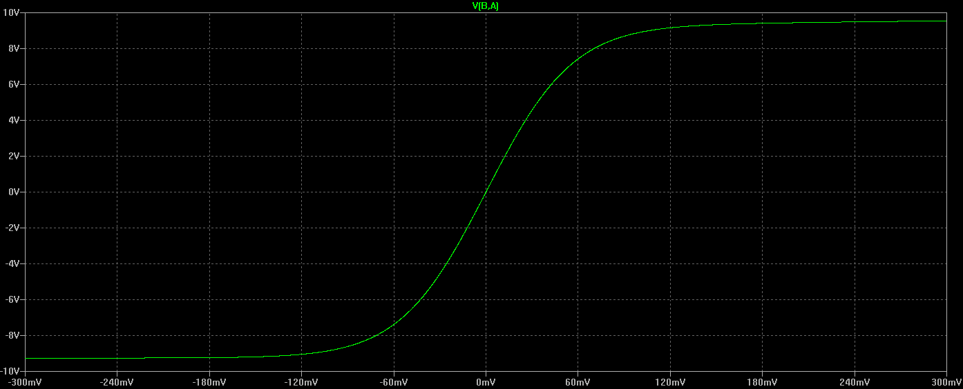

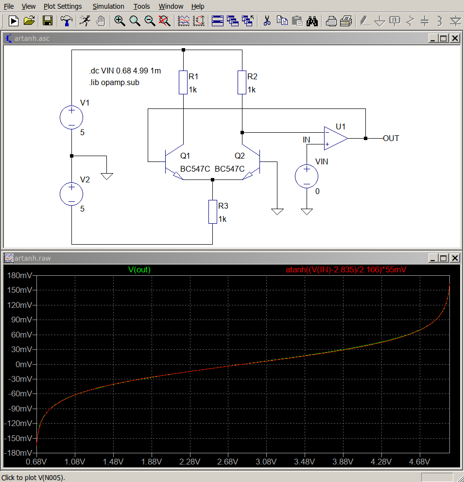

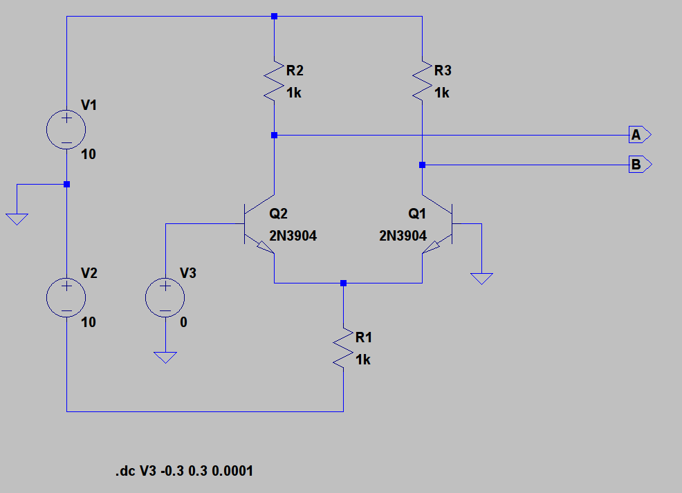

Danke für die Schaltung!!! Nils schrieb: > Ein zwei Transistor "Long Tailed Pair" bringt > ziemlich exakt eine atanh Kurve raus. Da mußte ich erstmal nachschauen, was für eine komische Schaltung das sein soll. Aha, also ein emittergekoppeltes Transistorpaar. Wo da der lange Schwanz ist, erschließt sich mir aber nicht. Die Amis denken sich manchmal schon seltsame Namen aus. Eine Erklärung des Namens der Bootstrap-Schaltung konnte ich auch nicht finden.
#6625979
Ja, es handelt sich um die simpelste Form der Differenzverstärker Schaltung aus zwei Transistoren. Die hat als Übertragungsfunktion halt die nichtlinearität als Arctan, was gelegentlich recht nützlich sein kann. Macht sich gut als weicher Werte Limiter. Habe Elektronik halt aus englischen Fachbüchern gelernt (macht es in der Praxis auch einfacher in der Kommunikation mit internationalen Kollegen). Anbei mal eine Prinzipschaltung, die die Arctan Funktion der Eingangsspannung erzeugt. Wie Yalu schon geschrieben hat muss man die nur per Opamp umkehren. Moin, Peter D. schrieb: > Eine Erklärung des Namens der Bootstrap-Schaltung konnte ich auch nicht > finden. Ein Schaltungstechnik Prof. hats mal so erklaert: Der Englischsprachige zieht sich nicht am eigenen Schopf aus dem Sumpf, sondern an seinen Schnuersenkeln (bootstraps). Von daher kommt der Name. Gruss WK Dergute W. schrieb: > Ein Schaltungstechnik Prof. hats mal so erklaert: Der Englischsprachige > zieht sich nicht am eigenen Schopf aus dem Sumpf, sondern an seinen > Schnuersenkeln (bootstraps). Von daher kommt der Name. Dann hatte dieser Prof wohl nicht gedient und konnte kaum Englisch. Knobelbecher haben an den Seten der Schäfte Ledeschlaufen, mit denen man sie über den Fuß ziehen kann, die "Bootstraps". Solche Schlaufen gab es nämlich auch bei Stiefeln im angoiphonen Sprachraum. Schnürsenkel hingegen sind "shoe laces". Moin, Moeglich. Oder ich habs verbaselt. Ist schon ne Weile her, und ich hatte dem nicht so ne Bedeutung beigemessen. Gruss WK Nils schrieb: > Ja, es handelt sich um die simpelste Form der Differenzverstärker > Schaltung aus zwei Transistoren. > > Die hat als Übertragungsfunktion halt die nichtlinearität als Arctan, > was gelegentlich recht nützlich sein kann. Macht sich gut als weicher > Werte Limiter. Diese Übertragungsfunktion ist kein arctan, sondern ein tanh (wie Yalu X. schon schrieb). Nils schrieb: > Anbei mal eine Prinzipschaltung, die die Arctan Funktion der > Eingangsspannung erzeugt. Eberhard H. schrieb: > Diese Übertragungsfunktion ist kein arctan, sondern ein tanh (wie Yalu > X. schon schrieb). Wäre ja interessant welche Mathematik dahinter steckt, daß diese zwei (emittergekoppelten) Transistoren ausgerechnet eine Tangens-hyperbolicus-Funktion erzeugen. Zufall wird das ja nicht sein. Mohandes H. schrieb: > Wäre ja interessant welche Mathematik dahinter steckt, daß diese zwei > (emittergekoppelten) Transistoren ausgerechnet eine > Tangens-hyperbolicus-Funktion erzeugen. Das liegt am exponentiellen Verhalten des Basisstroms in Abhängigkeit von der Basis-Emitter-Spannung: Damit kann man das Verhältnis der beiden Kollektorströme bzw. die Übertragungsfunktion bestimmen. Allerdings ist hierzu etwa eine halbe DIN-A4-Seite Herleitung mit einigen geschickten Umformungen nötig, wobei diese allgemein bekannte Formel schließlich zum Erfolg führt: Eberhard H. schrieb: > Allerdings ist hierzu etwa eine halbe DIN-A4-Seite Herleitung mit > einigen geschickten Umformungen nötig und das liest sich in einer mathematischen Arbeit dann so: "wie man sofort sieht" ...:-) Gruß Rainer Eberhard H. schrieb: > Allerdings ist hierzu etwa eine halbe DIN-A4-Seite Herleitung mit > einigen geschickten Umformungen nötig, Ganz so wild ist es gar nicht einmal. Ich würde aber statt mit den Basisströmen gleich mit den Basis-Emitter-Spannungen rechnen, da letztendlich ja nicht die Eingangsströme, sondern die Eingangsspannungen von Interesse sind. Unter Vernachlässigung des Early-Effekts gilt für die Kollektorströme der beiden Transistoren: I_S ist dabei der Sättigungssperrstrom, U_BE die Basis-Emitter-Spannung und U_T die Temperaturspannung (s. https://de.wikipedia.org/wiki/Mathematische_Beschreibung_des_Bipolartransistors#Gro%C3%9Fsignalgleichungen). I_S und U_T sollten jeweils für beide Transistoren möglichst gut übereinstimmen, d.h. die Transistoren sollten vom gleichen Typ sein (besser noch selektiert oder in einem gemeinsamen Fertigungsprozess hergestellt worden sein) und thermisch gekoppelt sein, um eine ausreichende Symmetrie zu gewährleisten. Damit ist das Verhältnis der beiden Kollektorströme U_D ist dabei die Eingangsdifferenzspannung. Unter Vernachlässigung der Basisströme ist die Summe der beiden Kollektorströme gleich dem Strom I_RE durch den gemeinsamen Emitterwiderstand: Einsetzen von (1) ergibt Für die Differenz der Kollektorströme ergibt sich unter Verwendung von (1) und (2) (s. https://de.wikipedia.org/wiki/Tangens_hyperbolicus_und_Kotangens_hyperbolicus#Definitionen) Da in der vorliegenden Anwendung einer der beiden Eingänge auf ein festes Potential gelegt wird, ist die Spannung am gemeinsamen Emitterwiderstand und damit auch I_RE näherungsweise konstant. Man kann den Widerstand aber auch durch eine Konstantstromsenke ersetzen, wie es bei den meisten Opamps getan wird. Aus den beiden Kollektorströmen können über Kollektorwiderstände die gewünschten Ausgangsspannungen für die Weiterverarbeitung gewonnen werden. Alternativ kann man – wie bei Opamps üblich – mit einem Stromspiegel direkt die Differenz der Kollektorströme bilden und den Differenzstrom weiterverarbeiten. Die Konstantstromsenke und der Stromspiegel haben gegenüber den Widerstanden den Vorteil des geringeren Spannungsabfalls, was den Aussteuerbereich der Schaltung vergrößert. Das ist bei der artanh-Schaltung nicht ganz so wichtig, bei einem Opamp aber schon. Antwort schreiben |
