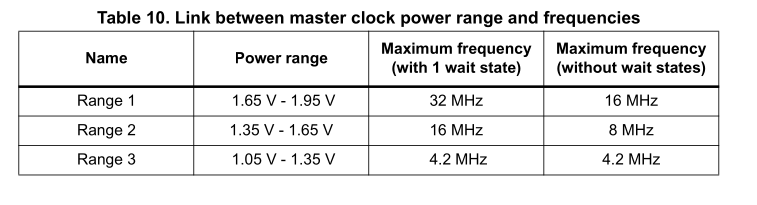

ich möchte dieses Thema nochmal hervor holen, da ich gerade genau zu
dieser Thematik eine Beobachtung gemacht habe, welche für den ein oder
anderen interessant sein kann:
Ich habe ein Nucleo-L010RB Board, OSC_IN vom STM32 wird mit dem 8MHz
Ausgangstakt des STM8 vom STLink gefüttert.
Im STM32 habe ich die HSE aktiviert, diese füttert die PLL und es sollen
32MHz Systemtakt heraus kommen.
Mir ist nun aber aufgefallen dass der Systick Timer um den Faktor 2 zu
langsam läuft.
Nach der Prüfung aller Register habe ich das Oszi angeworfen und
gesehen, dass am OSC_IN Pin des STM32 die 8MHz ankommen.
Am OSC_OUT Pin messe ich mit dem Oszi aber nur 4MHz.
Zu bemerken ist hier, dass das HSEBYP Bit NICHT gesetzt ist.
Es scheint also so, als würde der 8MHz Takt vom STLink vom
HSE-Oszillator auf einen 4MHz Takt "herunter geteilt" werden.
Demnach ist es eben nicht egal, ob das HSEBYP Bit gesetzt ist oder
nicht.
Nun wollte ich die Gegenprobe machen, habe das HSEBYP Bit gesetzt,
jedoch laufe ich dann in einen HardFault. Nicht unmittelbar danach aber
ein paar Codezeilen weiter.
Wenn ich mit dem Debugger steppe passiert der HardFault etwas später,
aber er tritt auch auf.
Hat jemand eine Idee, woran das liegen könnte?

Gast #7161899
Ich glaube du musst vor dem Hochsetzen der Taktfrequenz die Latenz des
Flash einstellen. Laut reference manual geht das so:
FLASH->ACR |= FLASH_ACR_LATENCY; /* (1) */
while ((FLASH->ACR & FLASH_ACR_LATENCY) == 0);
Oder mit der Funktion LL_FLASH_SetLatency()
#7161990
Hallo Stefan,
das war der entscheidende Hinweis!
Nun ist auch der Zusammenhang klar:
Ohne den Bypass der HSE lief der Oszillator und hat aus dem externen
8MHz Rechteck einen 4MHz HSE Takt erzeugt. Damit bin ich durch meine PLL
Settings bei 16MHz Systemtakt gelandet, der noch mit 0 Waitstates vom
Flash funktioniert.
Das Device lief aber genau um den Faktor 2, den ich gemessen habe, zu
langsam.
Mit aktivem Bypass war der Systemtakt bei den gewünschten 32MHz, durch
die 0 Waitstates wurde aber Müll aus dem Flash gelesen und irgendwann
hats dann geknallt durch eine falsch gelesene Instruction oder Adresse.
Vielen Dank für die schnelle Hilfe.
