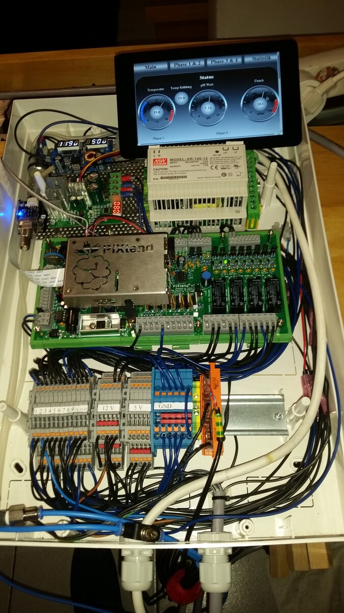

ich benutze den PiXtend für eine kleine private Fermentationsanlage.
Daran sind mehrere Sensoren, Kontaktschalter und Motoren angeschlossen,
sogar ein kleineres Magnetventil.

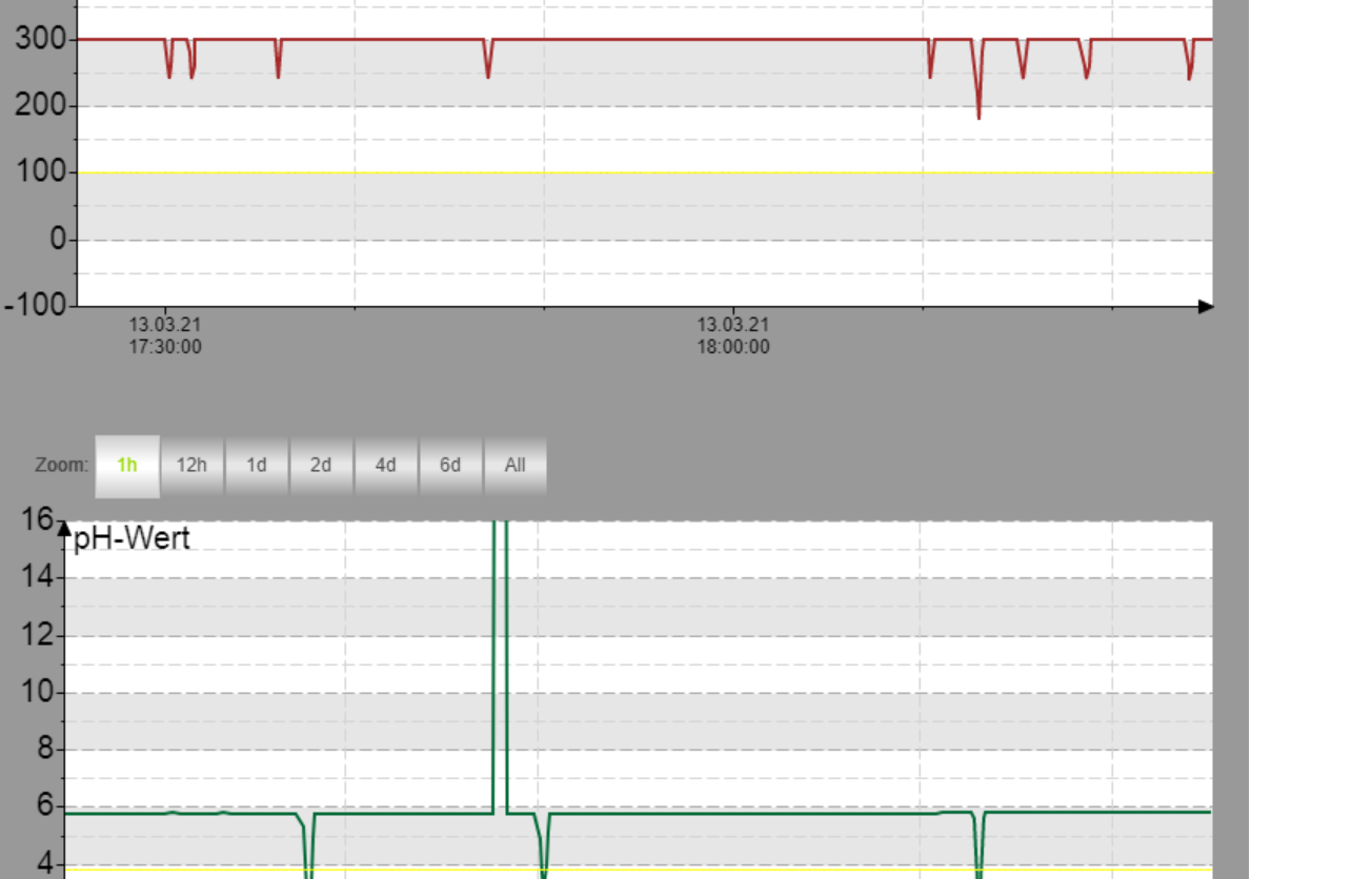

Das Problem machte sich zunächst in der Diagrammanzeige des Ph-Wertes
und des Drucks bemerkbar, indem dort vereinzelt extreme Ausschläge bzw.
Peaks
zu erkennen sind. Es ist keine Systematik erkennbar, manchmal passiert
stundenlang nichts und manchmal kommen die Peaks mehrfach in einer
Stunde.
Auffällig ist auch das die Peaks zeitgleich ausschlagen aber nicht
immer.
Später viel auch auf, dass die Kontaktschalter auch vereinzelt ausgelöst
wurden, obwohl sie gar nicht angeschlossen waren.
Auch der Motor des Rührwerks, der durch ein Relais gesteuert wird, hat
manchmal ganz kurze Aussetzer die sich durch ein Doppelklick des Relais
innerhalb eines Bruchteils einer Sekunde bemerkbar machen. Das Einzige
was problemlos funktioniert ist der Digitalsensor der über GPIO läuft,
ansonsten haben alle ein- und Ausgänge kurzzeitige Aussetzer. Es ist
keine Systematik zu erkennen.
Ich habe natürlich an Spannungsschwankungen gedacht und gesucht , ohne
Erfolg. Da mich das Problem jetzt schon länger begleitet
habe ich mittlerweile alle Bauteile inkl. Netzteile und den Pixtend
ausgetauscht, das Problem besteht aber weiterhin.
Sogar das offizielle Touchdisplay vom pi hat sich mittlerweile
verabschiedet und bleibt schwarz.
Ich muss sagen ich betreibe das nur als Hobby und bin kein Fachmann,
deswegen sollte man allen in Betracht ziehen auch wenn es noch so
unwahrscheinlich ist.
Hat jemand eine Vermutung oder Erfahrung voran es liegen könnten?
Für weitere Informationen bitte einfach fragen

Bei diesen spontanen Einbrüchen und Schaltvorgängen ist mein erster
Gedanke an ein Problem der EMV. Irgendwelche Spannungsspitzen auf der
Netzleitung koppeln in die Signal- und Sensorleitungen ein. Möglich sind
auch Spannungsspitzen auf den Leitungen mit den 12V und 5V.
Mein erster Versuch zur Eingrenzung des Problems wäre, die
Versorgungsspannungen 12V und 5V mittels externer Spannungsversorgungen
bereitzustellen, idealer Weise von Labornetzteilen. Zur Not auch durch
Auslagerung der jetzt verwendeten Netzteile und Spannungsregler. In
jedem Fall sollte das Netzkabel für die Problemeingrenzung außerhalb des
Verteilerkastens bleiben. Die Versorgungsleitungen für die 12V, die 5V
und die zugehörige Masse auf kürzestem Weg innerhalb des
Verteilerkastens an die entsprechenden Klemmen führen. Dabei diese
Versorgungsleitungen möglichst in möglichst großem Abstand zu den
Sensor- und Signalleitungen verlaufen lassen. Unvermeidliche Kreuzungen
von Versorgungs- und Sensor-/Signalleitungen nach Möglichkeit senkrecht
ausführen, benachbarte parallele Leitungsführung vermeiden. Das trifft
auch für die per Relais geschalteten Versorgungsleitungen für Motor,
Heizung usw. zu.
Mit diesen Maßnahmen werden die Einstreuungen auf die
Sensor-/Signalleitungen minimiert. Treten jetzt keine spontanen
Einbrüche mehr auf, liegt die Ursache entweder bei den aktuell
verwendeten Netzteilen, den Spannungsregler(n?) oder/und in der
Leitungsführung inner- und außerhalb des Verteilers.
Das Die Einbrüche erst nach längerem Betrieb auftreten kann durchaus an
alternden Kondensatoren oder verschleißenden Varistoren im Netzteil
liegen.
Erst wenn das alles nichts bringt, was ich nicht glaube, ist die
Ausdehnung der Fehlersuche angebracht.
Mario

Die Hauptversorgung kommt von 230V und wird dann geregelt auf 12V und
5V.
Aber auch hier hab ich die 230V entfernt und jeweils externe Netzteile
für 12V und 5V verwendet auch außerhalb des Verteilerkastens, sogar aus
unterschiedlichen Steckdosen. Ein Labornetzteil besitze ich leider
nicht.
Die Leitungsführung kann ich auf jeden Fall noch optimieren, zum Glück
hab ich 100m-Rollen betellt;-)
Ja wie gesagt, hab ich schon mehrere Netzteile und Spannungsregler
verwendet.

Im Plot von den Daten sieht es nicht nach Einzelfehlern aus. Die Spitzen
scheinen aus mehreren Messpunkten zu bestehen. Komischerweise steigen
besonders beim pH-Wert die Peaks langsam an. Das würde gegen eine
Störspitze sprechen. Die ganze Datenverwurschtelei bis zur Anzeige macht
die Sache etwas undurchsichtig. Besser wird man das anhand der vom
Sensor kommenden Rohdaten beurteilen können. Und auch die beiden
Versorgungsspannungen könnte man gleich mit loggen.
