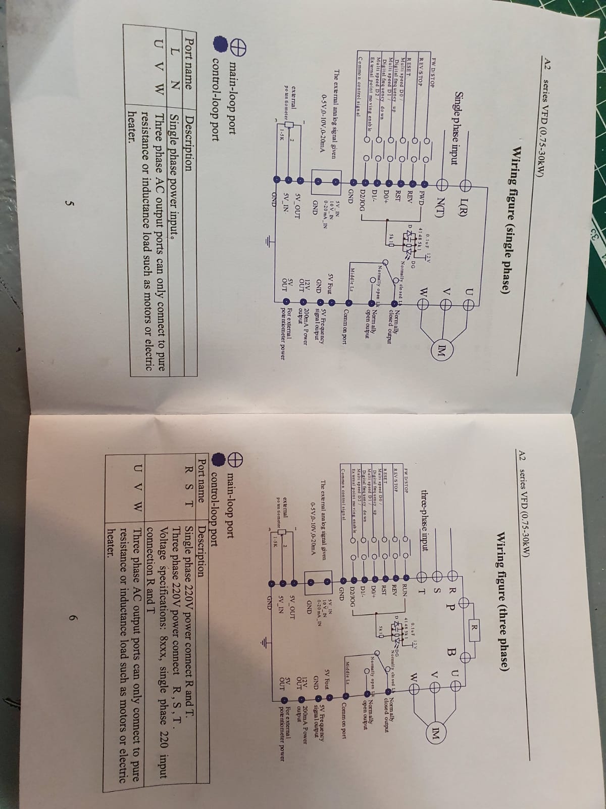

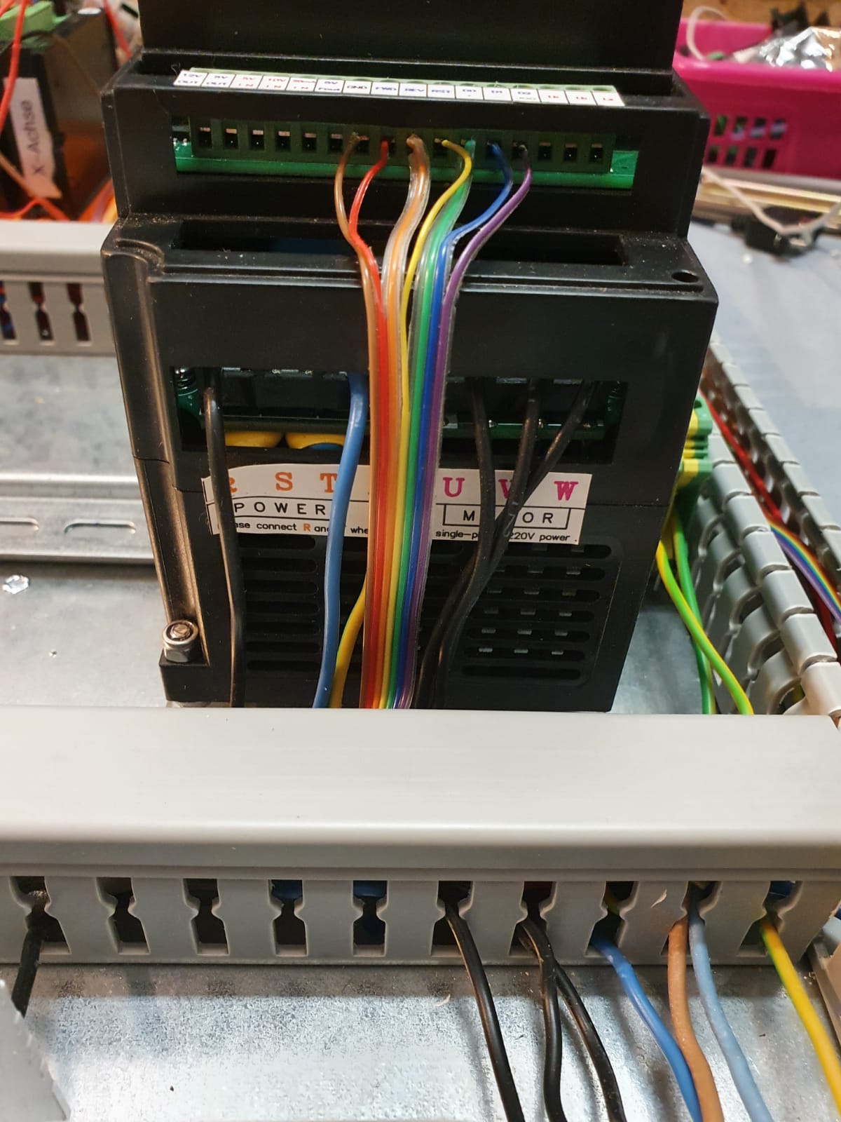

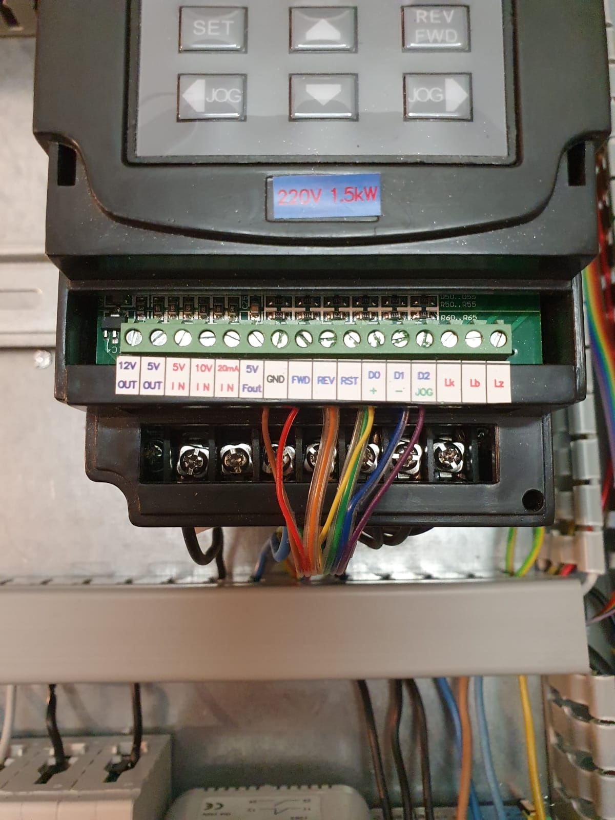

ich bin gerade dabei mir einen Steuerung für meine CNC zu bauen und bin
auf ein Problem gestoßen. Ich will gerne meinen Frequenzumrichter via
Arduio in Estlcam steuern (An/Aus, Drehzahl). Nun weiß ich aber nicht
was. Anbei Bilder der Anschlüsse des FU und Schaltplan. Ebenfalls eine
Steckerbelegung der Arduino Uno mit Estlcam-Config. Ich bin mir nicht

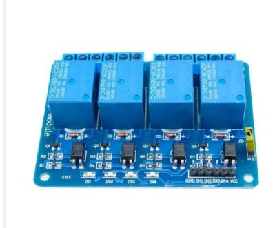

ganz sicher ob ich direkt vom Arduino-Board auf den FU gehen kann oder
ein Relais benötigen, was ebenfalls verfügbar wäre (Referenz siehe
Anhang). Ich hoffe mir kann jemand sagen welchen Pin auf dem Arduino ich
mit welchem am FU verbinden muss, damit ich mein Ziel erreiche. Vielen
Dank im Voraus!
