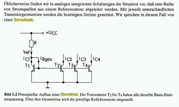

Da die Flußspannung der LEDs und die Versorgung etwa gleich groß sind,
ist eine lineare Stromquelle im Wirkungsgrad nicht schlechter als eine
gute geschaltete. Weil mehrere parallele Stränge gesteuert werden
sollen, bietet sich eine Strombank an. Der (per Poti) einstellbare
Steuerstrom, steuert deine 6 parallelen Stränge.
Sind sie nicht, jedenfalls kann man nicht davon ausgehen.
Nein. Die von dir gezeigte Schaltung wird jedem Strang eine weitgehend
zufällige Stromstärke liefern. Da fehlt jegliche Regelung, die
Bauteiltoleranzen und Temperatur-Drift ausgleichen würde. Diese
Schaltung ist noch erheblich murksiger, als die Parallelschaltung von
LEDs.
Aus welchem Buch hast du die? Man sollte das Buch verbrennen!

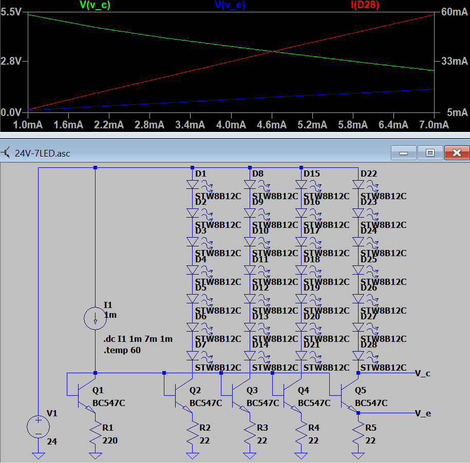

ArnoR schrieb:
> Man baut die Schaltung besser mit Bipos auf und symmetriert alle Zweige
> mit Emitterwiderständen. Ein Spannungsabfall von einigen 100mV reicht
> aus.
Vielen Dank, das hilft mir!
Mosfets haben größere Toleranzen in der linearen Ansteuerung als
bipolare Transistoren.
8 LED in Reihe bei 24V wird aber prinzipiell nicht einstellbar. Die
Spannung der LED ist stark temperaturabhängig. 7 geht gut.
Schaltungsbeispiel für halbwegs brauchbar steuerbaren etwa gleichen
Strom aller 7-LED-Stränge. I1 durch Stromsteuerung mittels deines Poti
ersetzen. Transistoren mit guter Stromverstärkung verwenden.

Zur Symmetrierung dieser Schaltung reicht es meistens Emitterwiderstände
zu verwenden. An diesen sollte für den maximalen Strom zwischen 0,1 bis
0,2V abfallen.

> zu einer Lösung gibt.
Nee, nur ein Beispiel dafür, daß du, genau wie Stefan, die Posts nicht
gelesen hast. Denn:
> 0,2V abfallen.
Genau das hatte ich schon lange vor den Unsinn vom Stefan geschrieben:
> aus.
Beitrag #6626367 wurde von einem Moderator gelöscht.
(Firma: Hobbytheoretiker)
ArnoR schrieb:
> Dieter D. schrieb:
>> Ein Beispiel für schlechte Kommunikation, wenn es einen größeren Dissenz
> gelesen hast. Denn:
Gelesen schon. Bezieht sich aber auf beide Schreibende.
Genau dieses Schaltbild taucht halt immer wieder ohne die
Symmetrierungswiderstände auf, bzw. es fehlt dort der Hinweis auf die
Notwendigkeit zum diskreten Aufbau in der meisten Anfängerliteratur
(Hardcopy und Online). Das führe zu einer übertriebenen Reaktion bei
ihm. Und beim Beantwortenden übrigens ebenfalls. Dieser hätte sonst
angeknüpft mit, so wie hier, das habe ich schon geschrieben, was dort
fehlt oder überlesen ...
Könnte sich sonst unnötig hochschaukeln hier im Forum.
