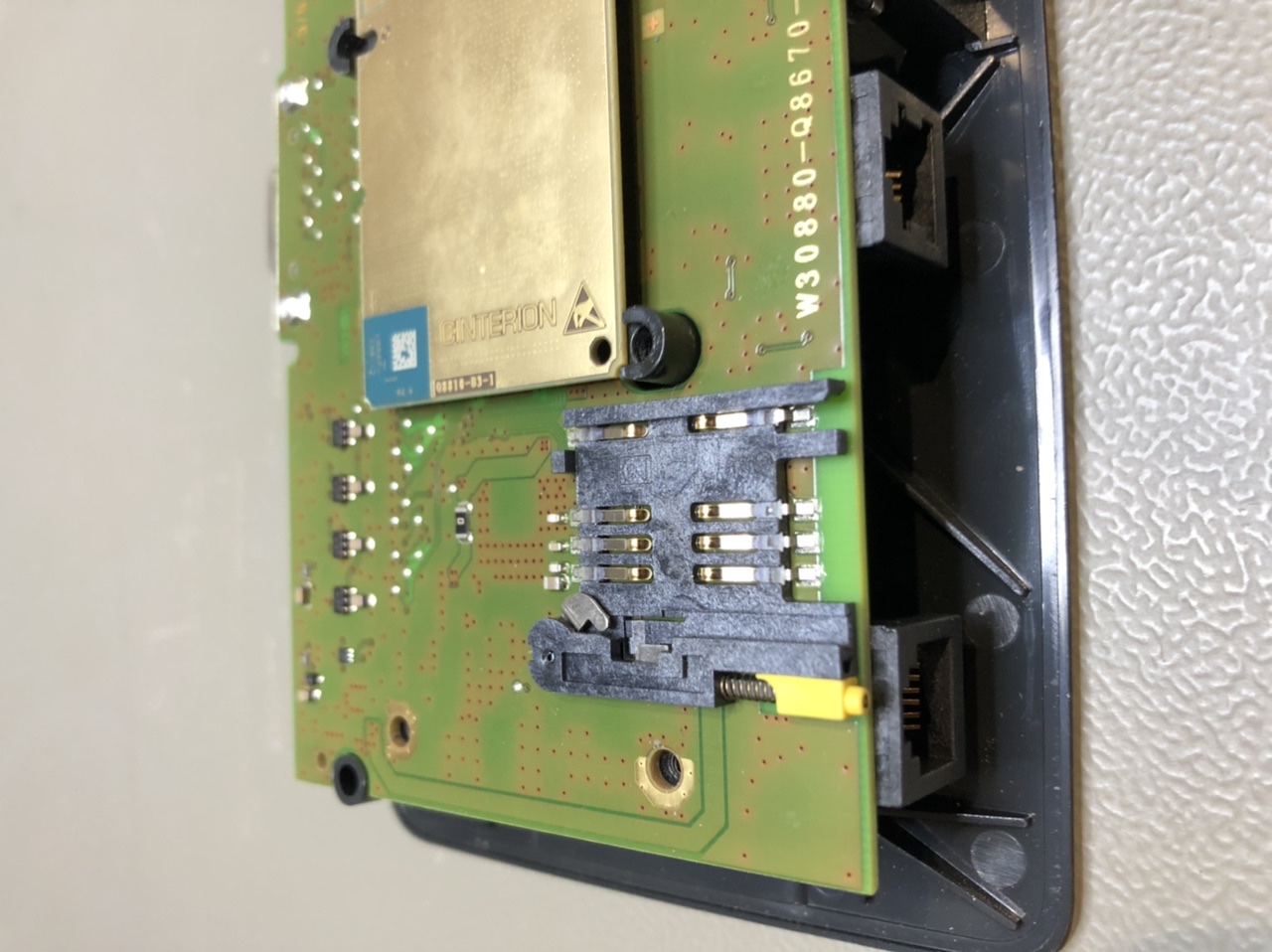

ich bin neu hier - vielleicht kann jemand helfen? Wir arbeiten gerade
für unsere Fahrgastinformationanzeiger an kleinen Bahnhöfen alte 2G
Modems  (Cinterion TC65) auf und stehen vor der Frage ob wir hierbei den
Kartenhalter von Molex --> Anhang reinigen sollen - und wenn ja mit
welchem Mittel.
Hat hier jemand eine Meinung? (Ich hoffe, dass ich jetzt das richtige
Forum gewählt habe.)
LG Ralf

Die Goldkontakte muss man nicht reinigen - es würde diese eher
beschädigen. Die flächigen "Gegenkontakte" können durch Einlagerung von
Gasatomen in die Oberfläche an Leitfähigkeit verlieren, was man daran
erkennt, dass das Gold dunkler erscheint. Diese Gasatome kann man mit
einem "roten" Radiergummi (die Schulradiergummis früherer Zeiten, keine
Kunststoffradier"gummis")leicht abreiben, wobei das Gold heller wird.
Dann sind die Kontakte wieder einwandfrei. Meist reicht aber auch ohne
weitere Behandlung die Reibung beim Einschieben der Karte, um einen
guten Kontakt herzustellen.
