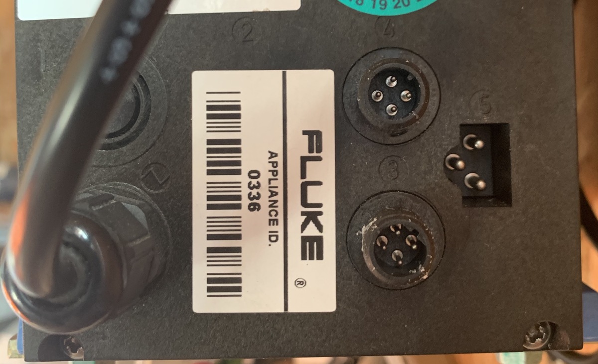

ich bin auf der Suche nach dem rechteckigen SensorBuchsen (Stecker) auf
der rechten Seite.
Weiß jemand woher man einen solchen beziehen kann?
Bei den M12 Buchsen bin ich hier im Forum schon ein bisschen fündig
geworden... doch irgendwie gibt es diese Ausführung mit "dicken" bzw.
"dünnen" Kontakten. Hier schaut es vermutlich nach den dünnen aus?
Auch gibt es zwei verschiedene Kodierungen... einmal mit Rastnase und
einmal mit Rastfurche......
Wenn ich richtig recherchiert habe, müsste das bei Reichelt die Variante
ELKA 5012 sein?

Wenn die Runden ein Gewinde außen haben, dann könnten es GX12-4 oder
GX16-4 sein. Also 12mm oder 16mm Durchmesser. Die Einbau-Buchsen haben
eine Nase, die Stecker dann eine Furche. Gibts nur als
Stecker-Buchse-Set
(~8 Stk. 10-12,-) .
Das andere wird wohl ein FLUKE-Spezial sein?
