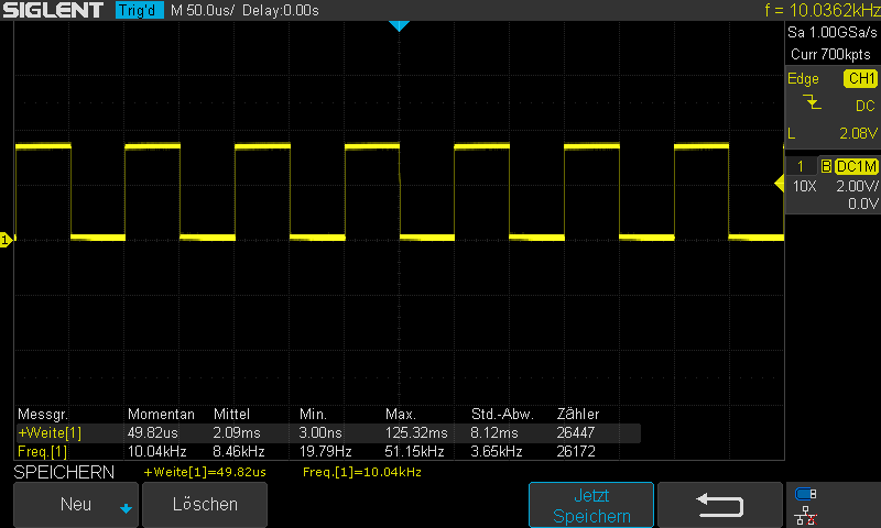

Ich versuche derzeit einen Pin mit Timer0 im 1us Takt zu toggeln wobei
ich das Problem habe das wenn ich den Timer0 konfiguriert habe und das
ganze teste wird der Pin dann aber nur im 50us Takt getoggelt (wie auf
Bild 1 zu sehen. Die PLL Konfiguration, CPU clock divider und Peripherie
clock Konfiguration habe ich mir eigentlich schon angesehen und konnte
keinen Fehler finden. Ich hoffe hier kann mir jemand helfen.
Entwicklungsumgebung: MCUXpresso V11.3.0
Debugger: ULINK2
Entwicklungsboard: Waveshare Open1768
Quarz: 12MHz
PLL/CPU Clock Konfiguration

Timer0
void initTimer(void)
      LPC_SC->PCONP |= 1 << 1;      // Power up Timer 0
      LPC_SC->PCLKSEL0 |= 1 << 2;   // Clock for timer = CCLK
      LPC_TIM0->PR = 99;        //100MHz
      LPC_TIM0->MR0 = 1;          //1MHz
      LPC_TIM0->MCR |= 0x03;      // Interrupt on Match0 compare      // Reset timer on Match 0.
      LPC_TIM0->TCR |= 1 << 1;      // Reset Timer0
      LPC_TIM0->TCR &= ~(1 << 1);   // stop resetting the timer.
      NVIC_EnableIRQ(TIMER0_IRQn);  // Enable timer interrupt
      LPC_TIM0->TCR |= 1 << 0;      // Start timer
void TIMER0_IRQHandler(void)
  LPC_GPIO2->FIOPIN ^= (1<<0);
  LPC_TIM0->IR = 0x01;   /* Clear MAT0 interrupt flag */

Lies mal die Errata zu LPC1768 Chip.
Das fiese hier ist, das PCLKSel nicht mehr korrekt funktioniert wenn die
PLL an ist IIRC.
Ich sehe in dem gpostetehn Code auch nicht wo die PLL oder der Quarz
initialisiert wird - dann würde der Chip auf den internen 4 MHz laufen.
Ansonsten konfiguriere mal den CLKOUT und schau Dir mal die Taktung mit
'nem Oszi an.
