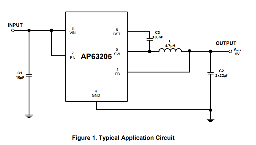

Baustein: AP63205, Step-Down Dc-Dc Converter.
Eingangsspannung in meiner Applikation: 20-28VDC.
Ausgangsspannung: 5VDC.
Verwirklichung auf einem kleinen PCB, streng nach den vorgaben des
Datenblatts.
https://www.diodes.com/assets/Datasheets/AP63200-AP63201-AP63203-AP63205.pdf
Problem: Beim Anlegen einer Eingangsspannung von 25VDC geht das Teil
kaputt. Zwei- bis dreimal kann man es erfolgreich einschalten, danach:
Kurzschluss Eingangsseite. Bei niedrigeren Eingangsspannungen (10-12V)
funktioniert das Ding einwandfrei. Wo genau die Schwelle liegt, wo der
Baustein in den Halbleiterhimmel aufsteigt habe ich nicht
herausgefunden. Gemäss Datenblatt sollte der AP63205 jedoch problemlos
bis 32V ertragen.
Was ich versucht habe ist, per Kondensator von EN zu GND den Start
hinauszuzögern (100nF bis 1uF = mehrere Sekunden). Es hat jedoch nichts
bewirkt. Auch unterschiedliche Spulen gleicher Induktivität haben nichts
genutzt.
Die Last ist ein uP mit LCD Display, also 30mA, mehr sicher nicht.
Es ist mein erster DCDC Konverter, den ich selbst gelayoutet habe,
weshalb ich noch keine Erfahrung habe. Muss da noch irgendwo ein Filter
hin, welches das Datenblatt unterschlägt? Generiere ich irgendwelche
unschönen  Schwingungen? Kurz: Weiss jemand wie man das Problem behebt?

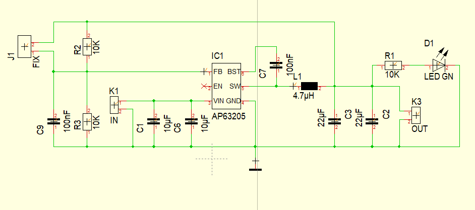

P.S: Man lasse sich nicht von meinem äusserst hässlich gezeichneten
Schema irritieren, ich wollte das PCB für unterschiedliche varianten
dieses Chips kompatibel machen, also auch denjenigen, der keine fixe
Ausgangsspannung hat. Der Jumper J1 ist geschlossen und der
Spannungsteiler R2, R3 sowie C9 nicht bestückt.
> Schema irritieren,

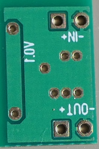

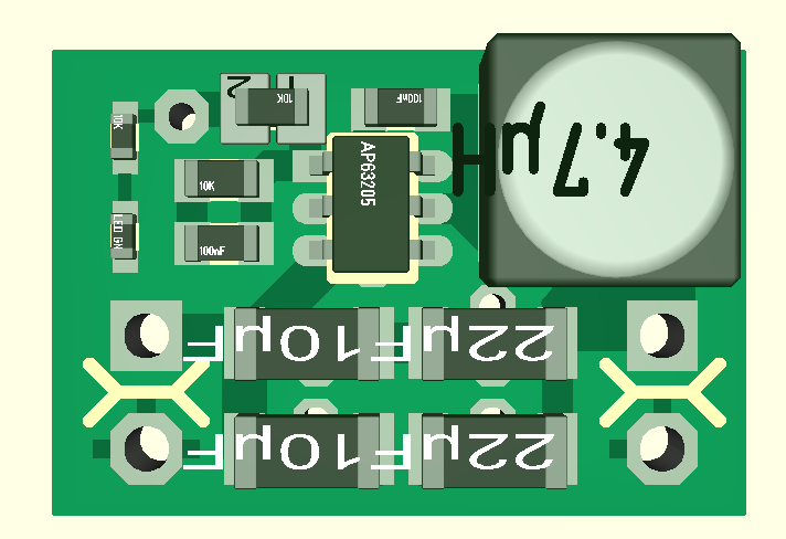

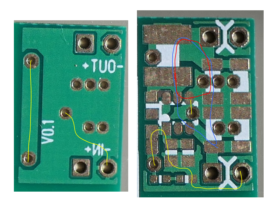

das Schematic ist imho ok. Aber zeig bitte mal ein echtes Layout-Bild.
In deinem aktuell gezeigten gerenderten "Foto" von der Platine sieht man
zwar die Bauteile mit Ihren Werten. Interessant wäre aber, aller
Leiterbahnen und Anschlüsse erkennen zu können - auf top und bottom, und
auch die, die von den Bauteilen ggf. verdeckt sind. Und im Layout bitte
die Namen der Bauteile einblenden (die sind eindeutiger als die aktuell
eingeblendeten Bauteilwerte)

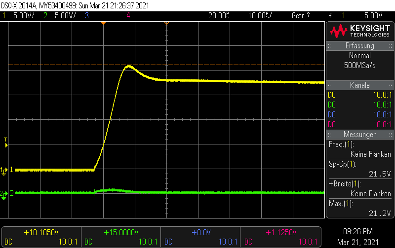

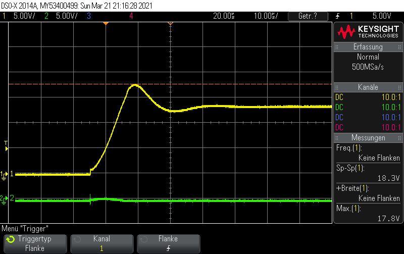

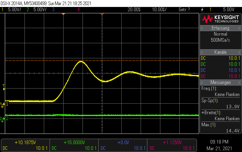

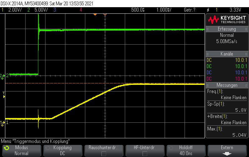

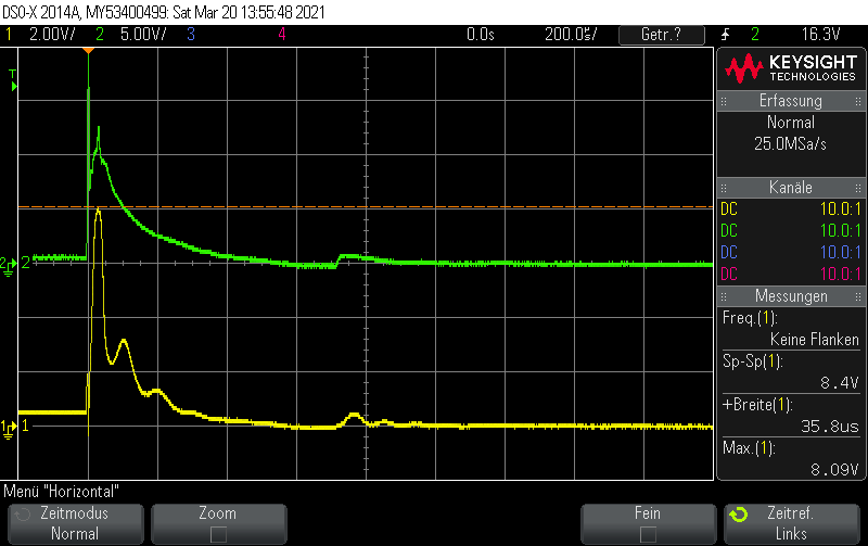

Mit dem Oszi habe ich mich mal ganz vorsichtig herangetastet.
Generell:
Kanal2, Grün: Eingangsspannung Dc-Dc Wandler
Kanal1, Gelb: Ausgangsspannung Dc-Dc Wandler
Vorab Bild: ap63205_5

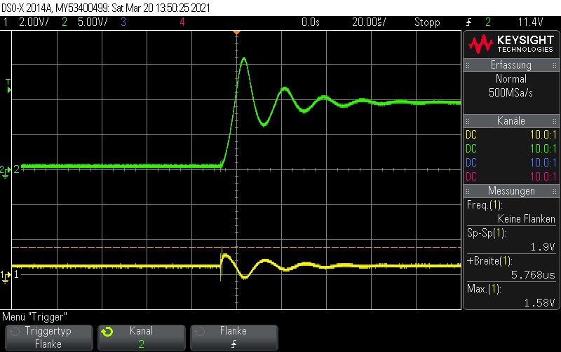

Es Zeigt den "Einschaltmoment" wenn der Stecker die Buchse des
Netzgeräts (DPS5005) berührt. Ich denke nicht, dass dies von Bedeutung
ist, aber ich kann mich ja irren, deshalb ist er hier einmal vergrössert
dargestellt.

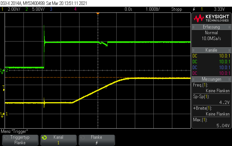

Bild: ap63205_6
Die Eingangsspannung ist auf 10V gestellt, alles funktioniert soweit.
Eigenartig ist, dass die Speisung kurz vor dem ende der Rampe einbricht.
Strombegrenzung ist auf 300mA. Dieses Phänomen habe ich zweimal
registriert, bei zahlreichen weiteren Messungen wurde es nicht
beobachtet.

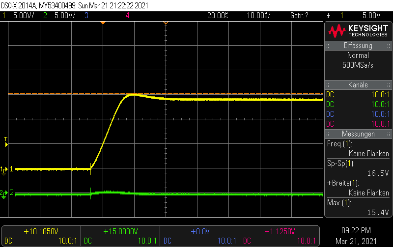

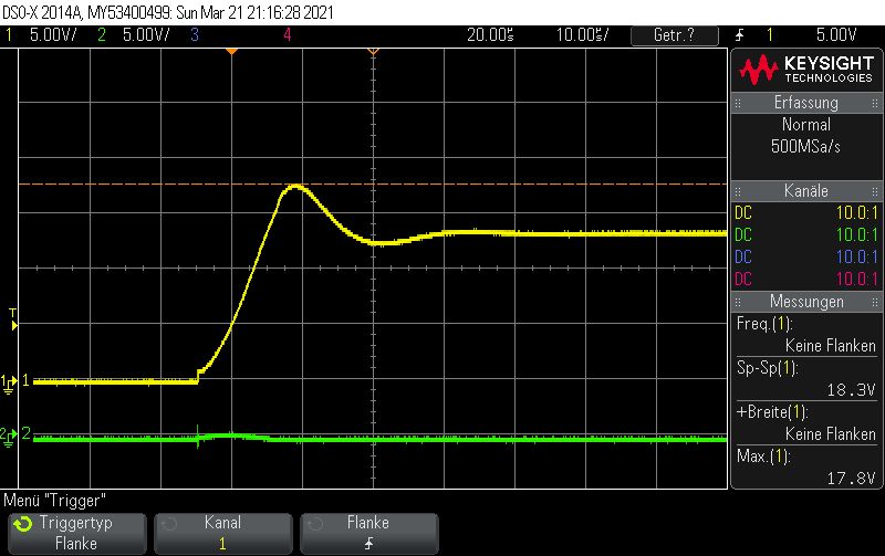

Bild: ap63205_8
Einschaltprozedur bei 15V Vin.
Bild: ap63205_12

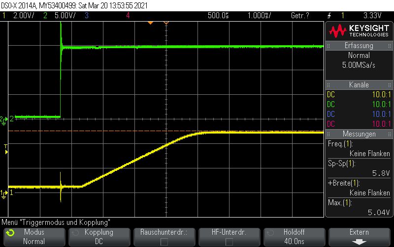

Da hatte sich wohl der Grosse Augenblick abgespielt, ehe ich die
Möglichkeit hatte, die Spannungsskala anzupassen. Ich weiss, dass man
jetzt darauf schwören kann, dass durch das prellen wie im ersten Bild
hervorgehoben eine zu hohe Spannung entsteht. Ich möchte aber einwenden,

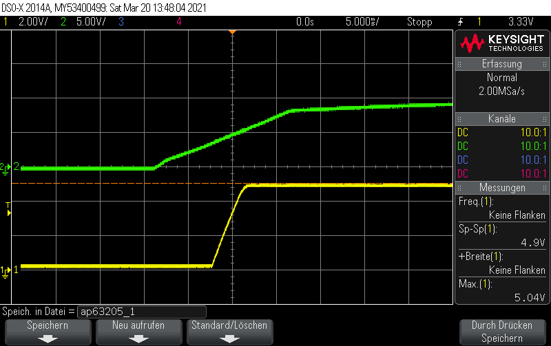

dass der AP63205 auch stirbt, wenn ich das Netzteil (DPS5005) per
Software einschalte. (Ich meine hiermit, der Stecker ist eingesteckt und
ich drücke den "Ausgang einschalten"-Knopf. In diesem fall steigt die
Spannung vom Netzteil in Form einer Rampe, wie es auf Bild ap63205_1 zu
sehen ist. Leider habe ich den Screenshot bei 10V gemacht, aber bei 25V
dürfte es ähnlich aussehen.
Ich möchte die Messung jetzt nicht verifizieren, da ich nur noch 1IC
übrig habe....
Gast #6627578
> Leider habe ich im Schema mit Bauteilen aus der Standardbibliothek
> gearbeitet, es nutzt also nichts wenn ich Details einblende, die ohnehin
> nicht stimmen.
es geht mir nicht um "mehr Details". Es geht mir darum, dass man auf den
ersten Blick erkennen kann, es sich bei einem 10kOhm-Widerstand nun um
R1, R2 oder R3 handelt. Damit man die kritischen Strompfade in deinem
Layout einfach nachvollziehen kann. Und dazu wäre es auch günstig, wenn
du ein Layout zeigst (nicht ein "Foto" der Platine). Denn im Layout kann
man die Leiterbahnen auf der Top-Seite durch die Farbe von den
Leiterbahnen auf der Bottom-Seite unterscheiden, sieht top und bottom
aus der selben Perspektive (botton nicht gespiegelt) und kann damit
leicht die Strompfade verfolgen.
Aber auch wenn man nur die Fotos sieht: beim Buck-Regler ist vor allem
die Positionierung des Eingangskondensators entscheidend im Bezug auf
unerwünschte Spannungsspitzen beim Umkommuitieren. Und die Platzierung
ist bei dir ganz ok.
Was nicht richtig gut ist ist der Verlauf des Feedback-Pfads. Aber Wenn
du wirklich mal eine einstellbare Variante der Schaltung machen willst
must du darauf achten, dass der Massebezug am Teiler R2/R3 zu der Masse
des Ausgangssignals passt (ist bei R3 nicht gegeben - der hat eine
miserable GND-Anbindung mit einer Riesenschleife über den
Eingangsstecker).  Außerdem müsstest du dann auch C9 korrigieren: der
gehört parallel zu R2 (nicht zu R3). Und er sollte im Bereich 100pF sein
(nicht 100nF). Aber da du aktuell eine Festspannungsvariante des ICs
einsetzt und R2, R3 und C9 nicht bestückt sind, ist das wohl nicht der
Grund für den Ausfall.
Zu den Messungen:
> ist,
Man sieht zumindest, dass im Einschaltmoment die Spannung einen
Überschwinger von 80% hat. Wenn du das mit 25V machst, dann ist
vorprogrammiert, dass dein AP63205 durchbrennt. Wenn du die Spannung
"immer" per Softwarebefehl einschaltest, kann man zwar darauf hoffen,
dass die Flanke immer ungefährlich ist. Aber wissen tun wir es jetzt
leider nicht.
> Bild: ap63205_6
Auch hier wieder: im Einschaltmoment Überschwinger im Bereich 80%.
> Ich weiss, dass man
Na ja: du zeigst eine Messung, bei der das IC gestorben ist und bei der
der Überschwinger da war. Und dann vermutest du, dass beim
Software-Einschalten kein Überschwinger da ist und das IC trotzdem
sterben würde. Das kann man schon vermuten, aber um zu wissen was
Sache ist, dazu ist genau die Messung da.
Gast #6627596
zur Ergänzung: im Anhang habe ich mal dein Layoutfotos so
"zurechtgespiegelt", dass man sie sich übereinandergelegt vorstellen
kann (das wäre es, was im Layout direkt sichtbar wäre).
In rot und blau eingezeichnet sind die Strompfade beim Umkommutieren des
Buck - wie oben schon geschrieben passen die rote Schleife und die blaue
Schleife ganz gut übereinander, da entsteht nicht zuviel parasitäre
Induktivität, die unerwünschte Spannungsspitzen machen würde.
In gelb habe ich mal eingezeichnet, welchen Weg dein Feedbackpfad nimmt
und wie die Masseverbindung zwischen Masse des AP63205 und Masse des
Feedback-Spannungsteilers stattfindet - für die einstellbare Variante,
bei der der Feedback-Teiler bestückt wird, würde ich das klar ändern.
Schau dir zum Vergleich den Feedback-Teiler in Fig. 25 des Datenblatts
an
und wie eng dort die Masse von R2 mit der Masse des AP63205
zusammenhängen.
Aber wie auch schon erwähnt: da du derzeit die Fix-Spannung Variante
bestückt hast, dürfte das mit deinem aktuellen Problem nichts zu tun
haben.

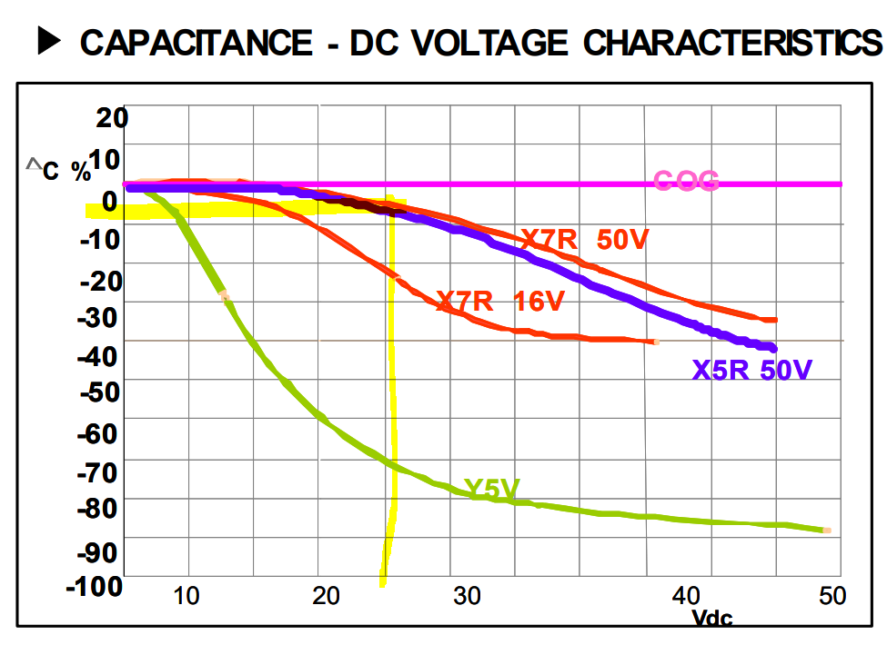

10µF als MLCC in 1206. Das bedeutet daß bei 25V da von den 10µF so gut
wie gar nichts mehr übrig ist. Schau bei Samsung nach wieviel genau.
Vermutlich haben die ein Tool dafür irgendwo auf deren Webseite. Wenn
nicht, dann schau bei Kemet, Murata etc. nach ähnlichen Teilen und wie
die Werte dort sind.
Du betreibst das Ding bei 25V fast ohne Eingangskondensator. Das kann
nicht gut gehen.
Entweder nimmst Du eine ganze Batterie von denen parallel oder einen
kleinen Polymer-Elko mit z.B. 100µF. Zusätzlich dann einen kleineren
MLCC, z.B. 1µF in 0805 oder so.

@Gerd E. - Ich wusste dass X7R Kondensatoren sehr Temperaturabhängig
sind, aber dass ihre Kapazität auch Spannungsabhängig ist war mir neu -
Danke für den Input. Ich habe mich gleich einmal durchs Degenblatt
gewühlt und dem entsprechenden Diagramm etwas Aufmerksamkeit geschenkt.
Datenblatt:
https://media.digikey.com/pdf/Data%20Sheets/Samsung%20PDFs/CL_Series_MLCC_ds.pdf
Am angehängten Bild ist zu erkennen dass der Kondensator bei 25V <10%
seiner Kapazität einbüsst. Wenn ich jetzt nicht total falsch
interpretiere oder im falschen Diagramm bin ist das weit weg von "quasi
ohne Kapazität". Im übrigen rät mir das Datenblatt zu (nur) einem
Keramikkondensator- ist den MLCC davon ausgenommen? Es ist doch auch ein
Keramikkondensator.

Gast #6627829
> Keramikkondensator.
Die Kapazitätsabnahme bei steigender Spannung kann ein Schaltungsproblem
sein - das war auch der Grund, warum ich zuvor noch dem
Eingangskondensator gefragt hatte. Aber in dieser Schaltung sind die
zwei gewählten Kondensatoren noch sicher ausreichend (zumal es nur um
einen Strom von 30mA geht).

#6628202
> Datenblatt:
Vergiss das generische Serien-Datenblatt dafür. Die Werte die Du
brauchst sind viel zu spezifisch für jeden einzelnen Kondensator. Daher
schrieb ich ja explizit daß Du auf die Webseite von Samsung gehen sollst
und dort nach dem entsprechenden Tool suchen.
Hab ich jetzt mal für Dich gemacht. Nennt sich bei denen "Simulation":
http://weblib.samsungsem.com/mlcc/mlcc-ec.do?partNumber=CL31B106KBHNNN
Klick den Kondensator an, dann DC-Bias. Dann bekommst Du ne schöne
Grafik für genau diesen Kondensator.
Bei 25V bleiben 2,09µF übrig. Dann noch die 10% Toleranz dieses Modells
abziehen, dann bist Du bei 1,88µF. Die Grafik ist jetzt nur für 1 kHz,
bei den 1.1 MHz Deines Schaltreglers geht das noch weiter runter.

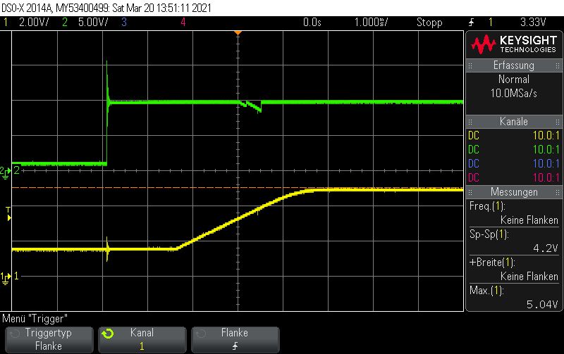

Ich habe etwas experimentiert und die Einschalt-Schwingungen bei
unterschiedlichen Eingangsspannungen und zusätzlichen Kapazitäten
(Elkos) aufgezeichnet. Perfekt ist es noch nicht, aber wesentlich
akzeptabler.
Freundlich Grüsst
Zerlihetzer

Gast #6629567
> mein letzter AP63205 ist nicht verstorben.
> akzeptabler.
das ist erfreulich zu hören.
Hast du deine Verbesserungen bisher allein durch das Spielen mit
zusätzlichen Kondensatoren (Elkos) erreicht?
Schon ein "ganz klein bisschen" Längswiderstand in der Zuleitung dürfte
den Dämpfungseffekt sehr deutlich erhöhen. Oben hatte ich etwas von 10
Ohm geschrieben, aber auch schon 1 Ohm gibt z.B. mit deinen 100µF eine
Zeitkonstante von 100µs - da bleibt vom jetzt noch rudimentär
vorhandenen Überschwinger gar nichts mehr übrig.
In einer Anwendung mit hohen Strömen hätte man natürlich nicht gerne 1
Ohm in der Zuleitung. Aber in deiner aktuellen Anwendung fließen auf der
Eingangsseite nur einstellige mA. Ein paar mV Spannungsverlust bei einer
25V Versorgung fallen nicht wirklich ins Gewicht.

Gast #6629682
Das erscheint jetzt nicht sehr glaubwürdig. Bei halber Nennspannung 80%
Kapazitätsverlust ???  - geht's noch? Da kann man die Dinger gleich in
die Tonne klopfen. Vertraue eher dem generischen Datenblatt.
Grüsse
Ist aber trotzdem so. Willkommen bei der Realität von Klasse 2
Keramikkondensatoren (wie X7R). Bei manchen Herstellern ist die
Kapazität um einen Faktor 2 reduziert, bei anderen um einen Faktor 5, du
musst wirklich genau die Kurve zu genau deinem Baustein anschauen.
Aber: 2*2,09µF parallel sind für deine Anwendung mit 30mA noch völlig
ausreichend.
Gast #6629817
Peter D. schrieb:
> Wie kommst Du auf C9 = 100nF am FB nach GND?
Das ist in der aktuellen Schaltung klar falsch. Siehe auch...

Gast #6629880
Das ist klar falsch, ich habe vergessen im Schema anzupassen, Copy-Paste
Fehler. Aber wie bereits erwähnt ist es zurzeit ohnehin noch irrelevant.

Parasiten), die Zuleitung das aber (bzgl. ihrer L) nicht ist.
Abhilfe 1: Zuleitung sehr viel hochohmiger (verringerte Güte
durch R "parasit. (unsichtb.) Bauteil") oder Zusatz-R seriell
(beides ergibt ein "Tiefpaß-" RC-Glied vor dem Eingang)
Abhilfe 2: Elko als weit "nichtidealeren" C parallel zum MLCC
(genaue Kapazität, ESR, ESL nicht unwichtig - evtl. empirisch
ermittelbar, welcher der bei_Dir_in_der_Kiste_vorhandenen am
besten wirkt... offenbar zeigt ganz ohne "1" der größere der 3
das beste Ergebnis)
Abhilfe 3: (falls die höhere C des Elkos unerwünscht ist - aus
Platzgründen, wg. des "Einschalt-" (also Auflade-) Stromes etc.)
wäre ein... RC-Glied (hier als R+C seriell, gesamt dann parallel
zum Eingangs-C) = Snubber.
("3" ist je nach Bedingungen entweder die letzte ("nur ungern"
in Betracht gezogene), oder -selten- einzig mögliche Variante.
Weil sie nicht immer "völlig abwegig" ist, mal mitgenannt...)
Die MLCCs (oder zuallermindest Folienkondensator(en)) wird man
bei den höherfrequenten Switchern (IN/OUT) definitiv brauchen
zur Entkopplung, also "Ersatz durch Elko" geht da nicht vollst.,
sondern wenn, dann so (zwecks Bekräftigung/Verdeutlichung):
Gerd E. schrieb:
> parallel einen kleinen Polymer-Elko mit z.B. 100µF.
> Zusätzlich dann einen kleineren MLCC, z.B. 1µF in 0805
Denn genau das, was mitsamt der Zuleitung Probleme machen kann,
(MLCCs kaum/nicht ESL u. ESR) ist bei z.B. 1-2MHz unverzichtbar.
Und ich (=kleiner Angsthase) würde zu > 2µF tendieren hierbei,
um sicherzugehen, und den 1µF MLCC evtl. etwas zu entlasten. ;)
Gast #6629989
> kaputt.   ... 32V ertragen.
Nach der Physik, inklusive parasitaerer L u. C, ist das auch so richtig,
dass das Teil dabei kaputt geht. Der Aufbau entspricht dem Schaltplan.
Peter D., dessen Heinweis sollte man beachten.
