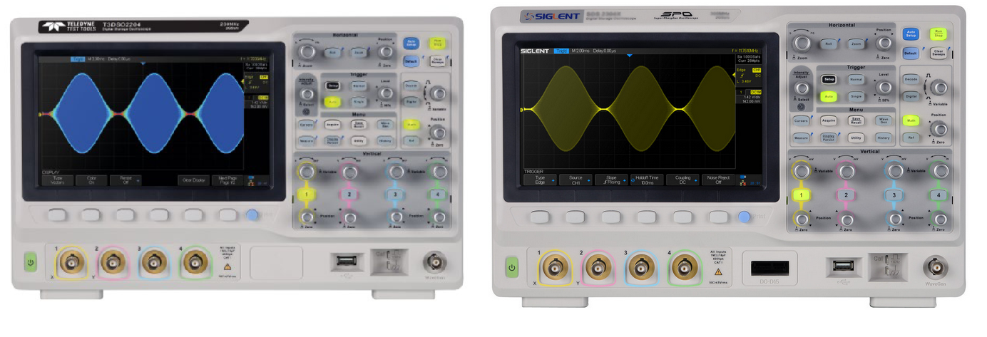

ich habe ein Siglent SDS2304X und bin gerade bei Mouser über das
T3DSO2104A gestolpert.
https://www.mouser.de/ProductDetail/Teledyne-LeCroy/T3DSO2104A/?qs=W%2FMpXkg%252BdQ5HFVw489XDcA%3D%3D
Es handelt sich offenbar um das gleiche Gerät. Ob es eine realistische
Chance gibt auf die LeCroy Software umzusteigen?
#6630996
Angeblich arbeiten die beiden Firmen zusammen, die Low Cost Lecroy die
bisher auf dem Mark waren sind der reinste Schrott, man hat sich einen
besseren LowCost Partner gesucht. Siglent ist deutlich besser wie
LowCost ;-) Ich habe beide Hersteller, bin von beiden überzeugt.

Finde die sind sich sehr ähnlich ist aber die Version T3DSO2000 ohne A.
Beim Siglent gibt es ein paar Dinge die mir nicht gut gefallen. Hat aber
alles mit der Bedienung des Gerätes zu tun, technisch reicht es für mich
locker aus.
Finde es schade das der Triggerpunkt sich verschiebt (x-Achse) wenn ich
die Zeiteinstellung verändere. Hier würde ich erwarten, dass er im Bild
bleibt...
Hätte gedacht, dass die LeCroy Geräte da etwas besser sind von der SW
her.
#6631018
Siglent baut die Hardware für die "günstigeren" LeCroy scopes,
allerdings nach LeCroy Sonderwünschen und mit Lecroy SW.
Das finde ich vollkommen legitim, solange die Qualiät und vorallem die
SW stimmt passt alles.
Die zwei untersten Scope-Serien also T3DSO1000/1000A und T3DSO2000/2000A
sind tatsächlich 1:1 Siglent mit Siglent SW.
Das WaveSurfer 3000z ist Siglent HW (angepasst) aber Lecroy SW.
#6631310
BTW: Mittlerweile empfinde ich 4 getrennte Bedienelemente für die 4
Kanäle als sehr wichtig, ich habe das nicht an dem SDS1204X-E und es
nervt, ständig wechseln zu müssen zwischen den einzelnen Kanälen. Und
das schon als Gelegenheitsnutzer...
