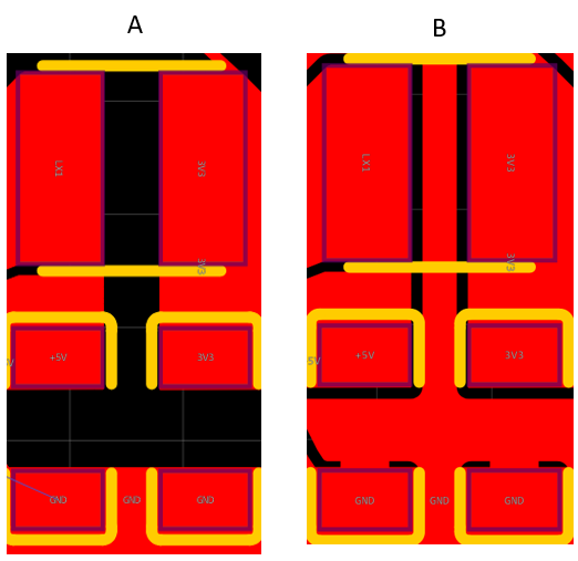

Hallo liebes Forum,
Ich weiss, es ist eine dumme Anfängerfrage, ich würde mich umso mehr
freuen, wenn sie mir jemand mit mehr Erfahrung kurz beantworten könnte:
Ich habe 2 Kondensatoren und 1 Spule auf einer geplanten PCB.
Darf die Ground Plane unter den aktiven Komponenten hindurchlaufen
(siehe Bild B) oder ist das nicht angebracht? (Bild A)
Ich danke euch.
VG Frank
#6631444
Nicht zu empfehlen. Durch das Streufeld der Induktivität (LX1) könnte
sich da in diesen Teil der Groundplane was einkoppeln was fiesen Rippel
macht. Müsste man aber schaltungstechnisch genauer betrachten, kann auch
sein, dass es hier unkritisch ist.
