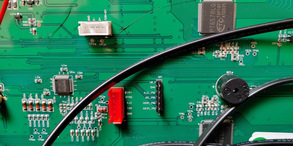

Ich habe ein Laufband (Kettler Track S8).
Bei einem Versuch die Firmware über Bluetooth zu aktualisieren brach es
ab und nun funzt nix mehr.
Auf der Hauptplatine habe ich den vermeintlich einzigen "Hauptprozessor"
nuc126sg4ae identifiziert.
(Siehe Bild - mit Anschlüssen)
Es sind mehrere Anschlüsse auf dem Board vorhanden - u.a. einer der mit
Program1a gekennzeichnet ist.
Er hat die Kontakte:
GND
RST
CLK
DATA
5V+
...ein TPI-Anschluss??
Ebenso vorhanden ist der SPI-Anschluss:
MISO
MOSI
ss
CLK
GND
4.8V

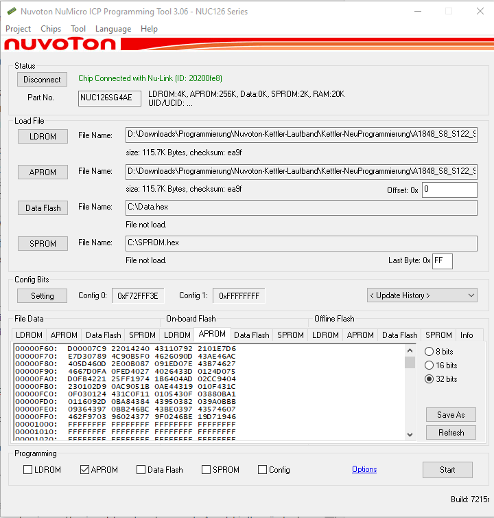

Inzwischen habe ich mir einen Programmer besorgt, der auch einwandfrei
über Die Daten des Chips lesen/schreiben etc. kann.
Nun habe ich das Problem, dass ich nur eine Firmware-BIN-Datei habe,
aber mit der Software verschiedene (Loader, Applikation,
Security-Dateien) auf den Chip geflasht werden können.

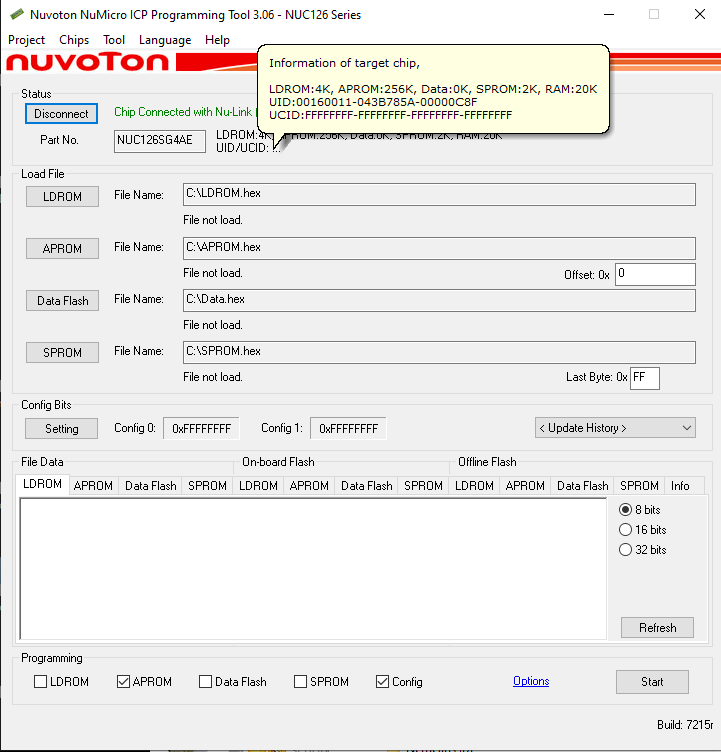

Wenn ich den Chip auslese, erhalte ich Inhalte bei APROM, LDPROM und
SPROM.
Lade ich die Firmware-BIN-Datei und vergleiche diese mit den o.a., ist
der Inhalt annähernd identisch zum ADROM - da aber auf dem Chip eine
Vorgänger-Version drauf war, gibt es vmtl. leichte Unterschiede.

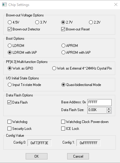

Ich habe nun versucht, auf den Chip die Firmware-Datei in den Bereich
ADROM zu flashen - hat auch einwandfrei geklappt, aber nach Anschließen
ändert sich nichts. Keine Anzeige, nur Lüfter läuft.
Mit der Bluetooth Software kann ich zwar das Gerät sehen, aber diese
schafft es nach wie vor nicht die auf dem Handy heruntergeladene
BIN-Datei zu öffnen um sie zu flashen.
Ich vermute, dass irgendwas entweder am Chip selbst oder was weiß ich wo
falsch eingestellt ist.
