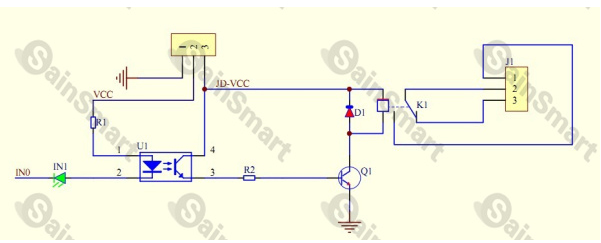

Hallo Warum werden bei den billigen Relaiskaten zb Ebay 351741112731 immer Optokoppler vor die Transistoren für die Relais gebaut? Macht das sinn?

Gerald schrieb: > Hallo > Warum werden bei den billigen Relaiskaten zb Ebay 351741112731 immer > Optokoppler vor die Transistoren für die Relais gebaut? > Macht das sinn? Angst essen Seele auf! Gürtel + Hosenträger!
#6636472
> Macht das sinn?
Man kann dann die Versorungen von Relais und Logik problemlos trennen.
Man beachte: ∗kann∗, nicht 'muss'. Spart Störpotential und kostet nix
extra, also warum nicht? Und wer sie nicht trennen will der hängt sie
trotz Optokoppler völlig problemfrei einfach zusammen und alle sind
glücklich. Win-Win-Win sozusagen.
#6636478
Gerald schrieb: > Macht das sinn? Nein, zumal Masse des Relais mit Masse des Optokopplereingangs verbunden ist. Aber da macht noch mehr keinen Sinn, so die Ansteuerung die nur mit 5V, nicht aber mit 3.3V geht und das spottbillige vom billigsten Relais, das zwar 230V~ schalten kann, aber Eingang und Ausgang nicht nach SELV ausreichend isoliert. Aber was soll man über Chinesen schimpfen, man bekommt viel fürs Geld, und hier gibt es genügend Leute, die Rückstromdioden über 7805 installieren, Sekundärsicherungen an Trafos mit nur einer Sekundärwicklung, oder sonstige Angstbauteile aus Unwissenheit verbauen. Gerald schrieb: > Warum werden bei den billigen Relaiskaten zb Ebay 351741112731 immer > Optokoppler vor die Transistoren für die Relais gebaut? > Macht das sinn? Die auf solchen Karten oft verwendeten "Würfelrelais" können keine sichere Netztrennung gewährleisten. OKs können das zumindest theo- retisch besser. Als Nachteil handelt man sich so eine geringere Zuverlässigkeit ein. Harald W. schrieb: > Die auf solchen Karten oft verwendeten "Würfelrelais" können keine > sichere Netztrennung gewährleisten. Daran ändern die OK auch nichts, da GND nach wie vor verbunden ist.
#6636511
Gerald schrieb: > Macht das sinn? Nein Diese Relais sind nicht für Netzspannung geeignet, da sie nicht sicher isolieren. Anstatt ordentliche Relais zu verwenden, die 20 Ct mehr kosten, fügt der Chinese lieber Optokoppler hinzu, die nur 10 Ct kosten. Aber so wie diese Platinen aufgebaut sind (keine getrennten Stromkreise), gewinnt man damit kein bisschen Sicherheit.
#6636811
Stefan ⛄ F. schrieb: > gewinnt man damit kein bisschen Sicherheit. Auch deshalb nicht, weil da auf keinen Fall Optokoppler verbaut werden, die breiter sind als die billigen, die nicht genügend Abstand zwischen primär und Sekundärkreis haben für die sichere Trennung von 230V. Die OK dienen da eher als Pegelwandler, was aber seit der Einführung von 3,3 V statt 5 V nicht mehr richtig funktioniert. Ich würde da eher einen guten alten NPN-Transistor nehmen, aber ich bin ja kein Chinese, und fürs Marketing machen sich OK besser, da hat der unbedarfte Kunde wenigstens das Gefühl von Sicherheit. Georg
#6636814
Georg schrieb: > da hat der unbedarfte Kunde > wenigstens das Gefühl von Sicherheit. Genau das finde ich verwerflich. Wenn man einem Laien etwas gefährliches in die Hand gibt, dann soll es auch gefährlich aussehen. Diese Optokoppler bewirken genau das Gegenteil, ebenso der Aufdruck "250V" auf den Relais. Fachleute wissen, auf welche technischen Daten man achten muss. Fachleute würden hier aber auch keine Optokoppler erwarten. Ich finde, dass jeder Händler deutlich darauf hinweisen sollte, dass diese Relaisplatinen nicht für 230V geeignet sind.

Die Relais sind nur zulässig, wenn die Seite mit den Spulen das komplett geschlossene Gehäuse nicht verlässt. In einer per Funk fersteuerbaren Steckdose wäre sie zulässig.
#6636834
Der SMD Pull Down Widerstand an der Basis des Transistors gegen GND, wurde auch aus Kostengründen weggelassen. Das wäre mir zu unsicher, wegen Störgrößen. Vielleicht kann hier Jemand dem TO eine Relaiskarte empfehlen, die bisher erwähnte Mängel nicht hat. Eine solche Kombination war allerdings nicht unüblich im Schaltschrank von Steuerungen. Ein µC mit 3,3 oder 5V Ausgängen ging auf einen Optokoppler. Die Massen waren nicht verbunden. Die folgende Transistorstufe schaltete ein Relais mit 24V Spulenspannung für 230V Netzspannung. Das gab es natürlich nicht für unter 6 Euronen. MaWin schrieb: > hier gibt es genügend Leute, die Rückstromdioden über 7805 > installieren, Es gibt hier sogar Leute, die haben diese Rückstromdioden nachträglich ergänzen durften, genauer gesagt sogar mußten. Bei ungefähr 3V Spannungsunterschied in der Gegenrichtung und sofort wiederkehrender Spannung am Eingang, machte der Festspannungsregler eines Herstellers großen Bockmist vor ungefähr 30 Jahren.

Gerhard O. schrieb: > Andrerseits wäre es durchaus möglich bessere Bords zu entwickeln. Tja, da die Kundschaft schon zu faul zum Suchen ist... https://www.distrelec.de/de/arduino-relais-shield-arduino-a000110/p/30101958 https://www.robotshop.com/de/de/16-relaismodul-arduino-kompatibel.html (Platinen hab ich aber nicht auf Isolationsabstände geprüft).
#6637243
Irgend W. schrieb: > man muss ja zusehen das diese Schaltung nicht Invertierend > wirkt - sonst ist sie ja schon wieder nicht mehr "maker" sicher Hä? Weisst du überhaupt wovon du redest, oder kennst du diese Relais Board nur von Fotos? Die Boards mit den blauen Würfel-Relais und Optokoppler invertieren! Und mit einem einfachen NPN Transistor hätte ich es ohne Invertierung: High=An, Low=Aus. > Von daher sind die OK quasi als "Induktionstrennung" > garnicht so verkehrt. Mit Induktion hat der Optokoppler gar nichts zu tun. > Ob 3,3V gehen hängt ja nur von der Dimensionierung des > Vorwiderstands für den OK ab. Auch das stimmt nicht. In Reihe zur Optokoppler-LED befindet sich noch eine grüne LED an der je nach Bestückung ca. 2 oder 3 Volt abfallen. > Eine narrensichere Eingangsbeschaltung wären ja wieder mehr > Bauteile und somit teurer Das stimmt nicht. Ein simpler NPN Transistor mit 2,2kΩ Vorwiderstand wäre prima für 3,3 bis 24 Volt geeignet und wäre billiger als der Optokoppler. > Zu der Diskussion mit den maximalen Spannungen. In fast allen > Ländern der Erde sind diese Teile ausreichend, nur in D-Land > fallen die Leute reihenweise Tot um weil sie sowas in ihrem > Haus lagern:-) Es ändert nichts daran, dass du dich strafbar machst, wenn du eine unsachgemäße Anlage in Verkehr bringst oder damit deine Familien-Angehörigen in Gefahr bringst. Spätestens wenn jemand tot ist, ist Schluss mit Lustig. Axel S. schrieb: > Ich kenne keinen Fall, wo man die Relais > mit einer anderen Spannung versorgen muß und wo der Minuspol dieser > Spannungsquelle nicht mit GND verbunden werden könnte. Hauptsächlich zur Vermeidung von Masseschleifen. In den Schaltschränken und nebenan liegenden Schaltschränken wurden auch Schütze geschaltet. Wenn viele Relais zu schalten sind, dann würde bei 5V der Strom merklich hoher werden im Vergleich zu 24V, die als Standardspannung dort meist bereits vorhanden ist. Weniger Leistung und Kapazität ist notwendig, wenn nur den µC Akku-gepuffert werden braucht.

Falls die Relaiskarte über lange Leitungen angesteuert wird, dann ist eine Optokoppler LED unempfindlicher gegen eingefangene Störungen auf der Leitung, als die Basis eines Transistors. Zumal die Basis noch nicht einmal über einen Pull Down Widerstand gegen GND verfügt! Übrigens Rinder-Überraschung war der verharmlosende Ausdruck für Rinder-Wahnsinn vor einigen Jahren. Denke die Namenswahl hat der TO bewußt so getroffen, Wie Stefan schon schrieb, gibt es Sonderfälle, wo solche Teile verwendet werden duerften. Eingebaut Gehäusen mit vorgeschalteten Sicherungselementen für das Gesammte. Hier wären das Sicherung, (Opfer)Widerstand, Drossel und Überspannungsableiter. Der N muss dabei auch wirklich immer auf N liegen. D.h. ein Betrieb an unseren Steckdosen wäre wider des technischen Sachverstandes. MaWin schrieb: > Gerald schrieb: >> Macht das sinn? > > Nein, zumal Masse des Relais mit Masse des Optokopplereingangs verbunden > ist. Das sehe ich nicht so. Der Eingangskreis des Optokopplers, VSS über R1, U1, IN1, IN0, ist eindeutig von Ausgangskreis getrennt. Die Masse darf allerdings nur für den Ausgangskreis verwendet werden. Es ist auch ein eigenes Netzteil nötig das keine Verbindung mit der Ansteuerung hat. MaWin schrieb: > Aber da macht noch mehr keinen Sinn, so die Ansteuerung die nur mit 5V, > nicht aber mit 3.3V geht 4-Kanal Relais Modul 5V Optokoppler Relaiskarte Relaisplatine Arduino 230V. Die Relaiskarte ist für Ardurino gedacht. Da arbeitet man eben mit 5 V. Wenn man unbedingt mit 3,3 V ansteuern möchte, dann überbrücht man die LED IN1
#6641981
Klaus R. schrieb: > MaWin schrieb: >> Gerald schrieb: >>> Macht das sinn? >> >> Nein, zumal Masse des Relais mit Masse des Optokopplereingangs verbunden >> ist. > > Das sehe ich nicht so. Der Eingangskreis des Optokopplers, VSS über R1, > U1, IN1, IN0, ist eindeutig von Ausgangskreis getrennt. Die Masse darf > allerdings nur für den Ausgangskreis verwendet werden. Es ist auch ein > eigenes Netzteil nötig das keine Verbindung mit der Ansteuerung hat. Die Kriechstrecken sind viel zu kurz! Steuerung und Schaltspannung kommen aus dem selben NT. Der µC Bastler-Kram wird über USB versorgt......
