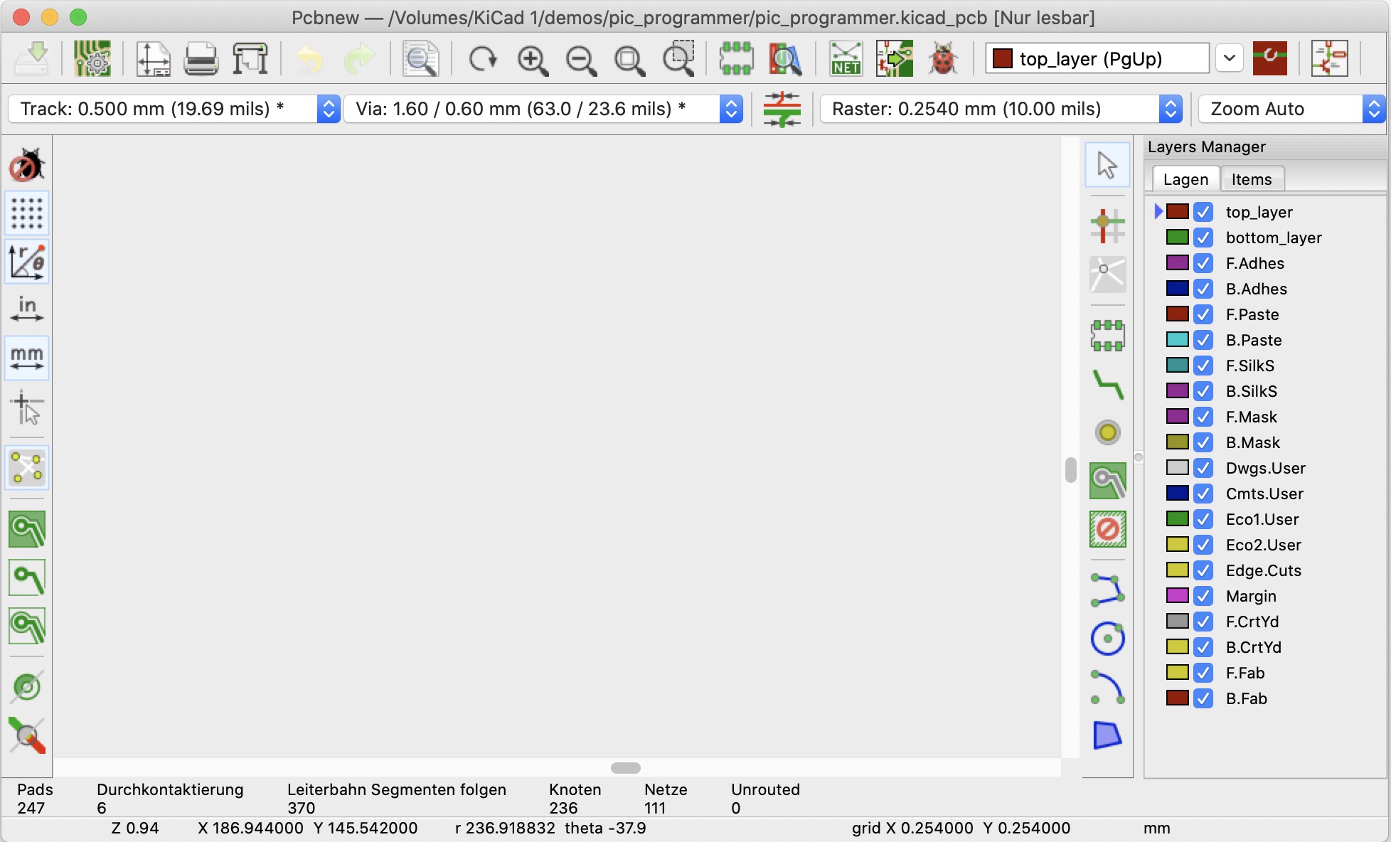

Hi Leute,
Ich habe gerade die neue Version von KICAD Version 5.1.9 installiert -
OSX 10.15.7 - iMAC.
Das Problem ist, dass mir im PCB Editor nichts angezeigt wird, wenn ich
dort eine Netlist importiere - ich sehe nur einen grauen Hintergrund!?
Es kommt auch kein Grid und nix.
Habe zum Test eines der Beispiele geladen, dort ist es ganz genauso -
nur grauer Hintergrund sonst nix. Wenn ich auf den Grid button drücke
passiert auch nichts, normalerweise geht der Button an und aus - hier
aber nicht. Ich tippe auf einen Grafikfehler ... ???
Alles runtergeworfen und neu installiert - keine Änderung! Mensch was
ist dort los???
Ich erinnere mich noch dass bei der ersten Installation die Abfrage kam:
"wollen sie die Grafikbeschleunigung einschalten?" - hab da dummerweise
auf "nein" gedrückt - die Abfrage kam beim zweiten Mal nicht mehr???
Im Netz auch nichts zu finden ... hat jemand von euch eine Idee?
DANKE!!!

Hey Michael!
Es stand auf "modern toolset (fallback)" und ich habe es auf "modern
toolset (accelerated)" umgestellt und jetzt geht alles .... WWWOOOWWW!!!
Vielen Dank Michel - Du hast mir den Sonntag gerettet!!!!!
