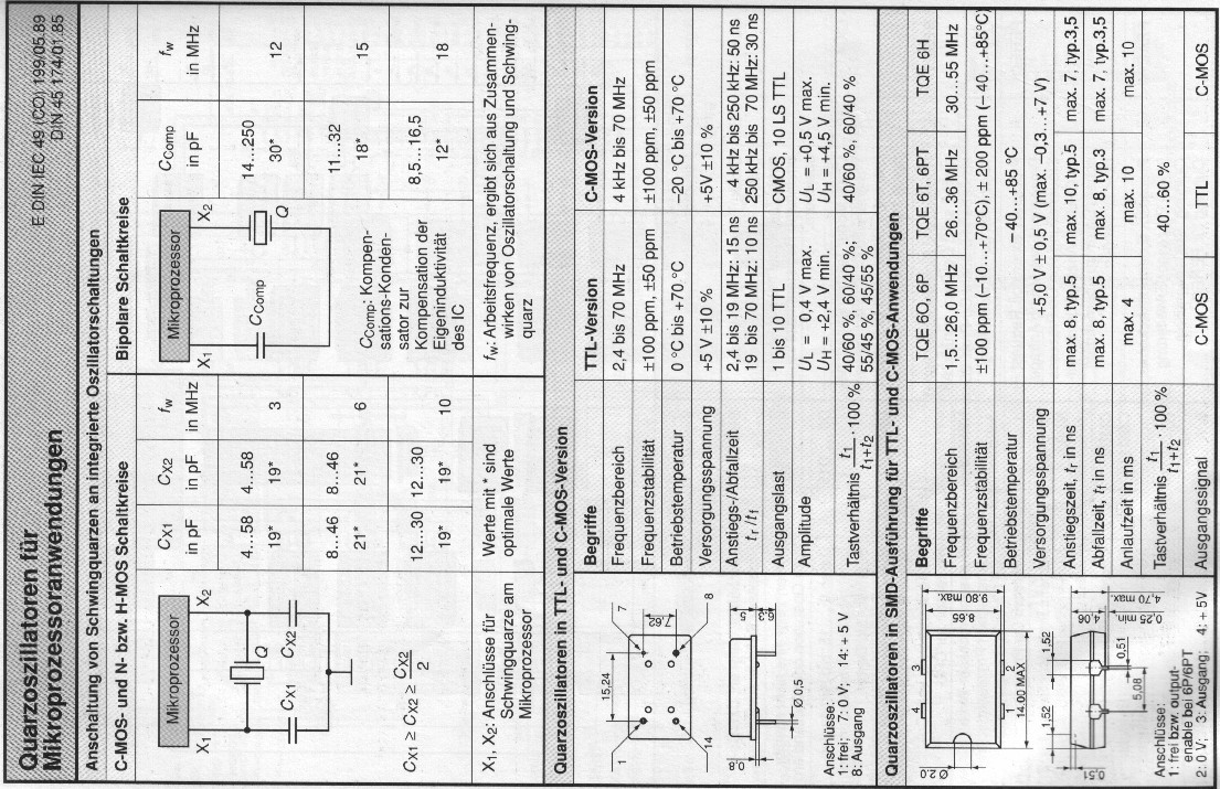

von dotstyler (Gast)
Hi sous
Ich hab mal mein Tabellenbuch ausgegraben.
Da Steht was vo wegen ,
aaaa sry bin zu faul zum tippen. die Seite scanne ich ein.
viel spaß noch!

von Verlagsmitarbeiter (Gast)
Hast du dir die Genehmigung des Verlags eingeholt, die dir das
hochladen der Seite gestattet?
