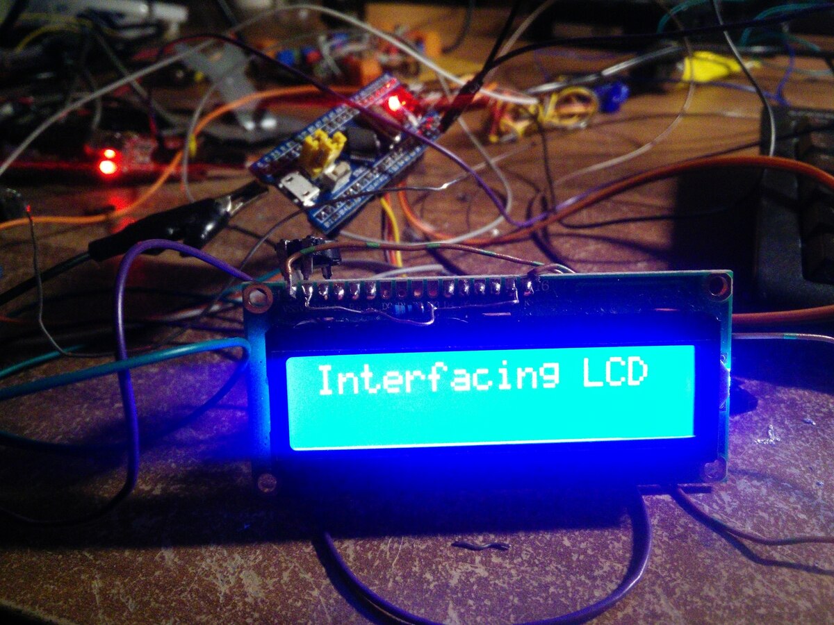

Ein Thread für Dinge im Entstehen - Einfach Fotos von Dingen posten, wo man sich gerade ein bisschen cool findet und sich über irgendwas freut :> Nach langer Zeit hab ich mal wieder zu einem Alphanumerischen Display gegriffen und Arduino drauf losgelassen. Egal, was man sonst noch so gemacht hat - der blaue Schein und ein paar Ziffern auf dem 2x16 Display sind immer noch Magic :)
Servus dein Erfolgserlebnis kann ich gut nachvollziehen. Ich bastle auch gerade an einem Projekt mit so nem Display. Sch... I2C-Schnittstelle und bescheidene Doku. Hat gedauert, bis da mal was vernünftiges auf dem Display stand. Also weiter viel Spass damit Gerhard

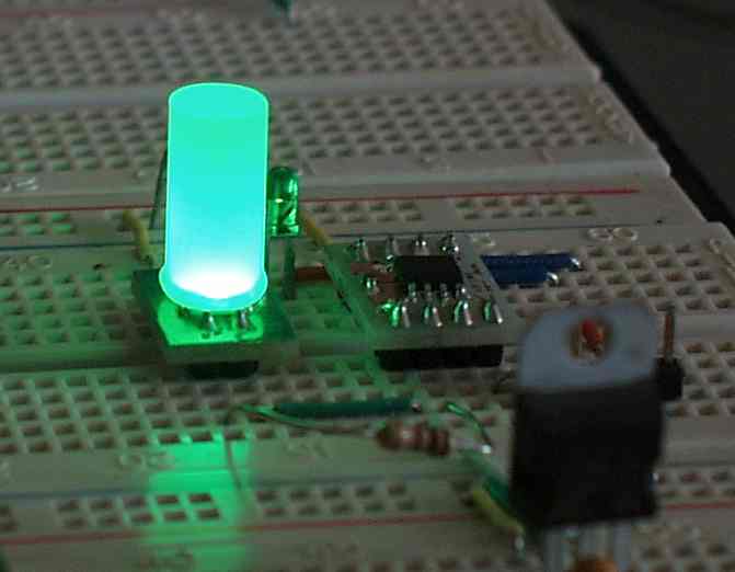

WS2812b, 6mm Klebe_Stick. Beim umfricken, hats geblendet.... :)

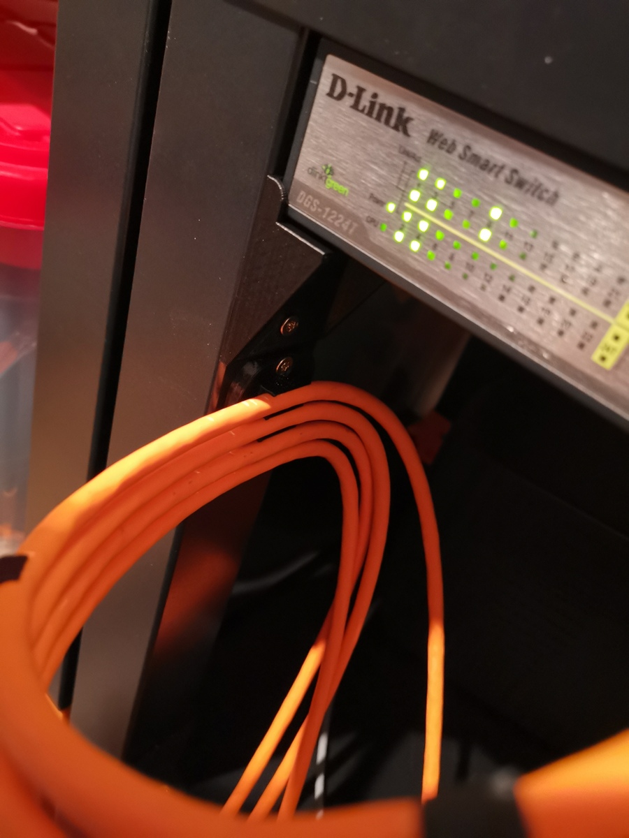

CAT6a Kabel ist so flexibel wie ne Eisenstange... Da hab ich mir nen paar Kabelhalter und Clips für mein IkeaRack gebaut und gedruckt. 😅 Nun nur noch hinten rum verlegen.

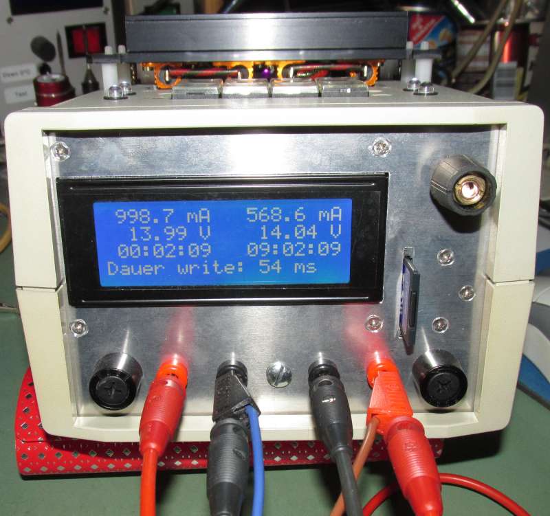

Ja, macht Spass, hab hier auch einen Zwischenstand von meinem Batterie -Lader und Tester: Gerhard
Franko P. schrieb: > Ja, macht Spass, hab hier auch einen Zwischenstand von meinem Batterie > -Lader und Tester: > > Gerhard Ach witzig, ich bin auch an nem Lader. Ich nehme an, die weißen Höckerchen sind Shunts? Was solls werden? Ich will Lithiumzellen laden. Mit einer einzelnen hats schon geklappt. Ich benutze einen Tiny861, weil der für den Buckconverter mit seiner eingenauten 64Mhz Pll genug Hz schaft und für die differentiellen ADC-Eingänge 4 wählbare Gainstufen hat.

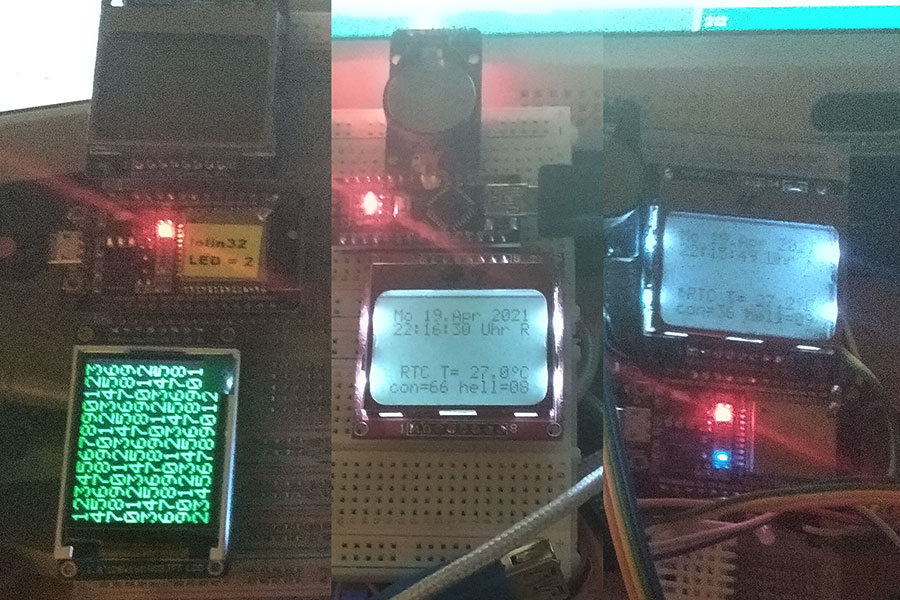

Jasson J. schrieb: > der blaue Schein und ein paar > Ziffern auf dem 2x16 Display sind immer noch Magic :) komisch und ich habe die blue LEDs am 5110LCD auf weiss umgelötet was ich immer noch toll finde das die Display ohne einen Draht 1:1 am nano oder esp32 laufen! Kontrast & backlight ist über USB einstellbar und BL kann per PWM gedimmt werden

Jasson J. schrieb: > Ach witzig, ich bin auch an nem Lader. Ich nehme an, die weißen > Höckerchen sind Shunts? > Was solls werden? Ich will Lithiumzellen laden. Mit einer einzelnen hats > schon geklappt. Ja, das sind Drahtwiderstände, 2Watt, im Keramikgehäuse. Das Ganze ist flexibel ausgelegt und soll Lithium aber auch ne Bleibatterie 12V lden und testen, daher auch der größere Kühlkörper. Weil ich lötfaul bin hab ich ein Demoboard von Microchip drauf. Da ist auch der Programmer schon dabei. Ist ein PIC16F18855. Der kann auch nur 0..3,3 Volt messen. Zum Ansteuern des Ladestromes und der Last habe ich einen DAC (5-Bit:-( ) und einen PWM-Ausgang mit Tiefpass im OPAmp verwendt. Gruß Gerhard

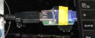

Andreas S. schrieb: > Jasson J. schrieb: >> der blaue Schein > Blaue Beleuchtungen, insbesondere mit LED, gehören verboten. Ja! Ich habe an mehr als einem Gerät blaue LEDs überklebt, weil die blenden. Der China-USB-Isolator brauchte drei Lagen Isolierband, bis die blaue LED erträglich wurde. Ein paar wenige Hersteller haben schon gelernt, an meinem LG-Monitor stört die blaue Einschaltkontrolle nicht. Bei den LCDs in blau mit weißer Schrift kann man per Vorwiderstand die Helligkeit drosseln, dann mag ich sie gerne weil sehr gut ablesbar.
