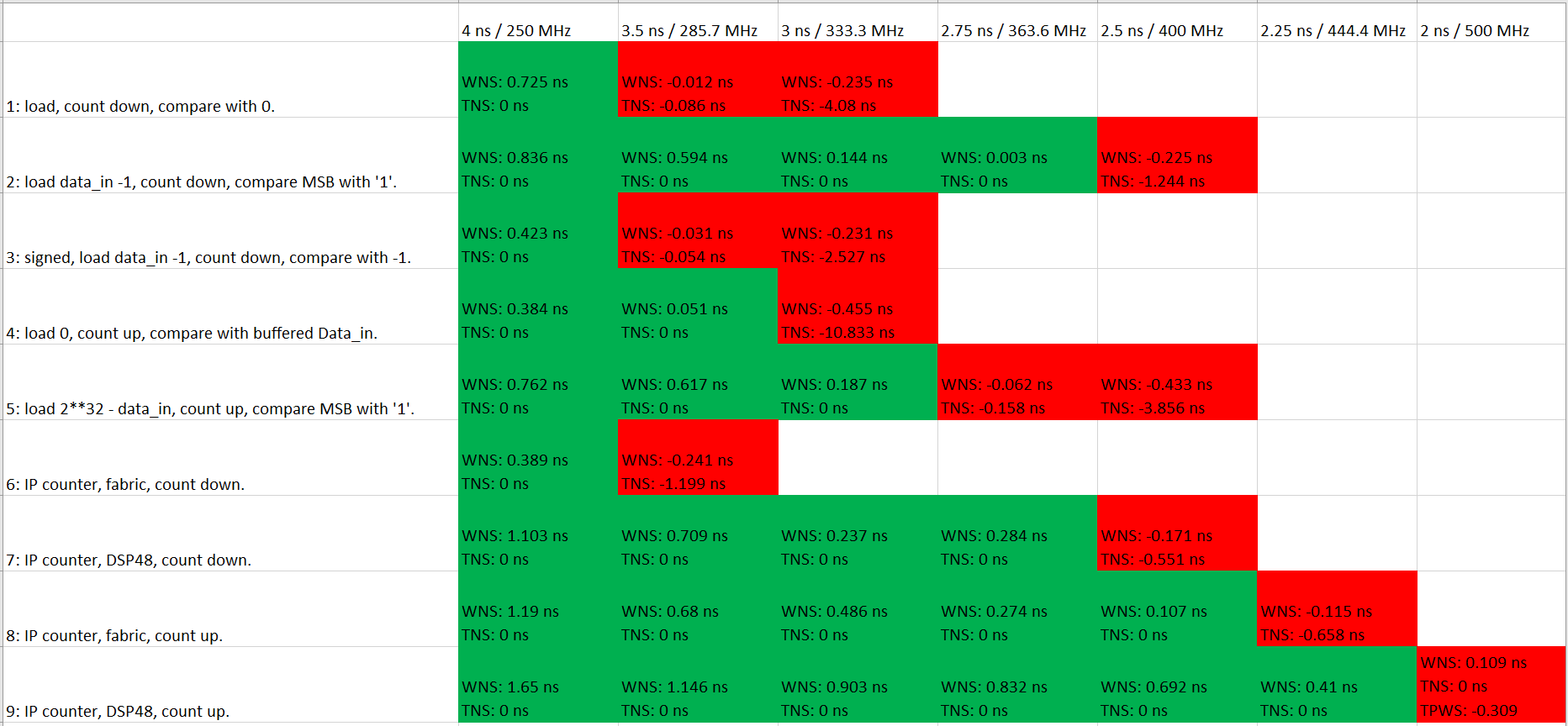

Hallo zusammen, wegen dieses Threades
Beitrag "Code beeinflusst Geschwindigkeit, Richtlinien" habe ich mal verschiedene
Zähler beschrieben die alle exakt gleich funktionieren. Auch mit IP
Zählern. Die sind immer 32 Bit breit.
Das habe ich dann durch Vivado geschickt und das für einen Artix7 bauen
lassen mit den Default Syntheseeinstellungen. Den Takt habe ich dann in
den Constraints hochgedreht.
Was kann man sehen?
Durch Optimierung lässt sich viel rausholen, aber auch einen "normale"
Beschreibung mit Vergleich mit 0 oder einem Maximalwert ist für viele
Anwendungen wohl schnell genug.
