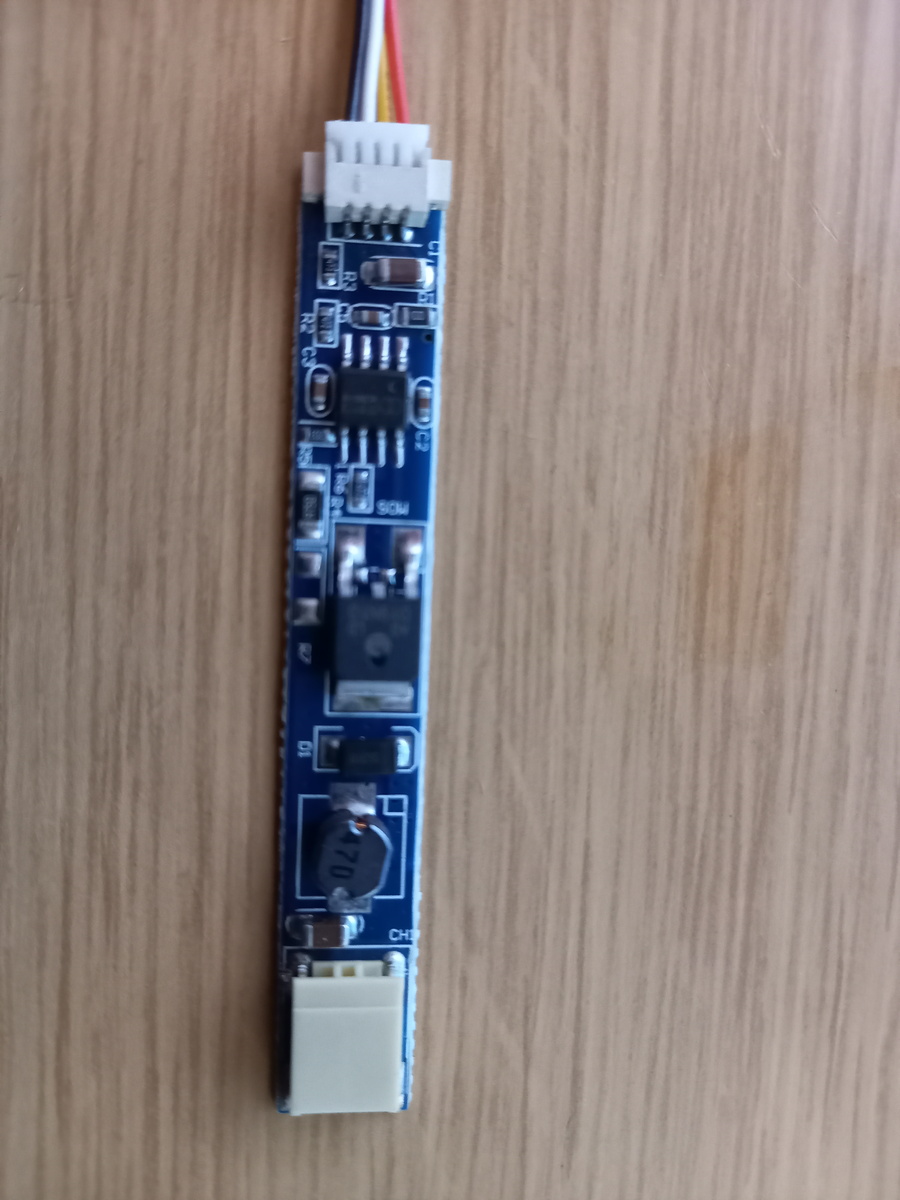

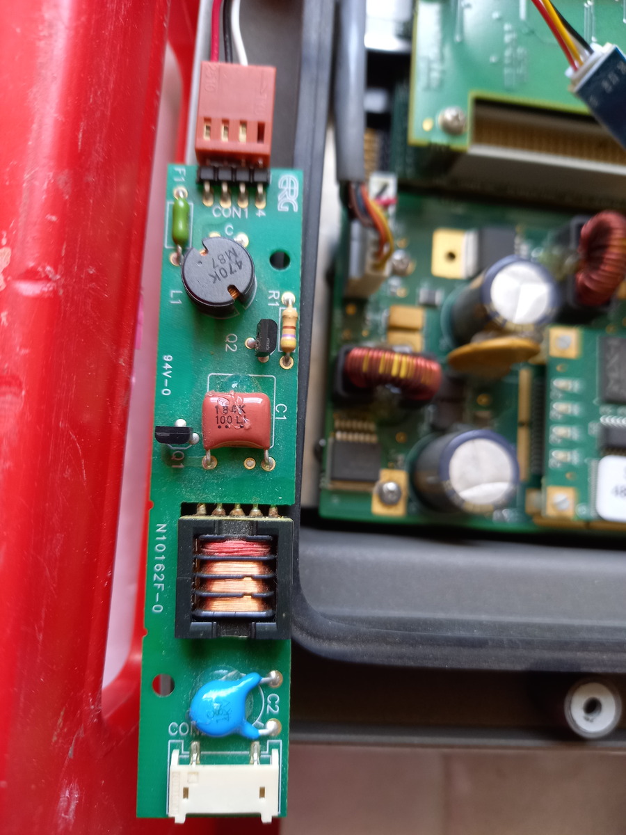

ich habe eine defekte Hintergrundbeleuchtung in einem Sharp Monitor
eines GPS Geräts. Statt der defekten "Leuchstoffröhre" wollt ich LED
verbauen.
Folgendes Problem ich habe bei der Leuchstoffröhre drei Anschlüsse
Roter Draht: 12 V
Schwarzer Draht: GND
Dann noch ein weißer Draht, da hab ich keine Ahnung für was der ist.
Hoffe einer von Euch weiß das.
Zweites Problem, ich habe die neue Elektronik angeschlossen an 12V-Masse
das war VIN und GND. LED blieb dunkel, keine Spannung am Ausgang der
Elektronik
An der LED Elektronik hab ich
VIN,GND, ENA und DIM
Für was ist ENA und DIM?
Wie muß ich die anschliessen?
Gekaufte LED:
https://www.ebay.de/itm/273043631674
Hoffe Ihr könnt mir helfen
Beste Grüsse
Thomas
(Firma: matzetronics) #6647646
ENA ist der Enable Eingang zum Aktivieren des LED Treiber. DIM ist ein
Eingang zum Dimmen der LED. Wie man die beschalten muss, sollte aus der
Beschreibung des Moduls hervorgehen. Da die LED aber dunkel bleiben,
muss vermutlich zumindest der ENA Eingang auf ein Potenzial gelegt
werden. (z.B. +5V)
