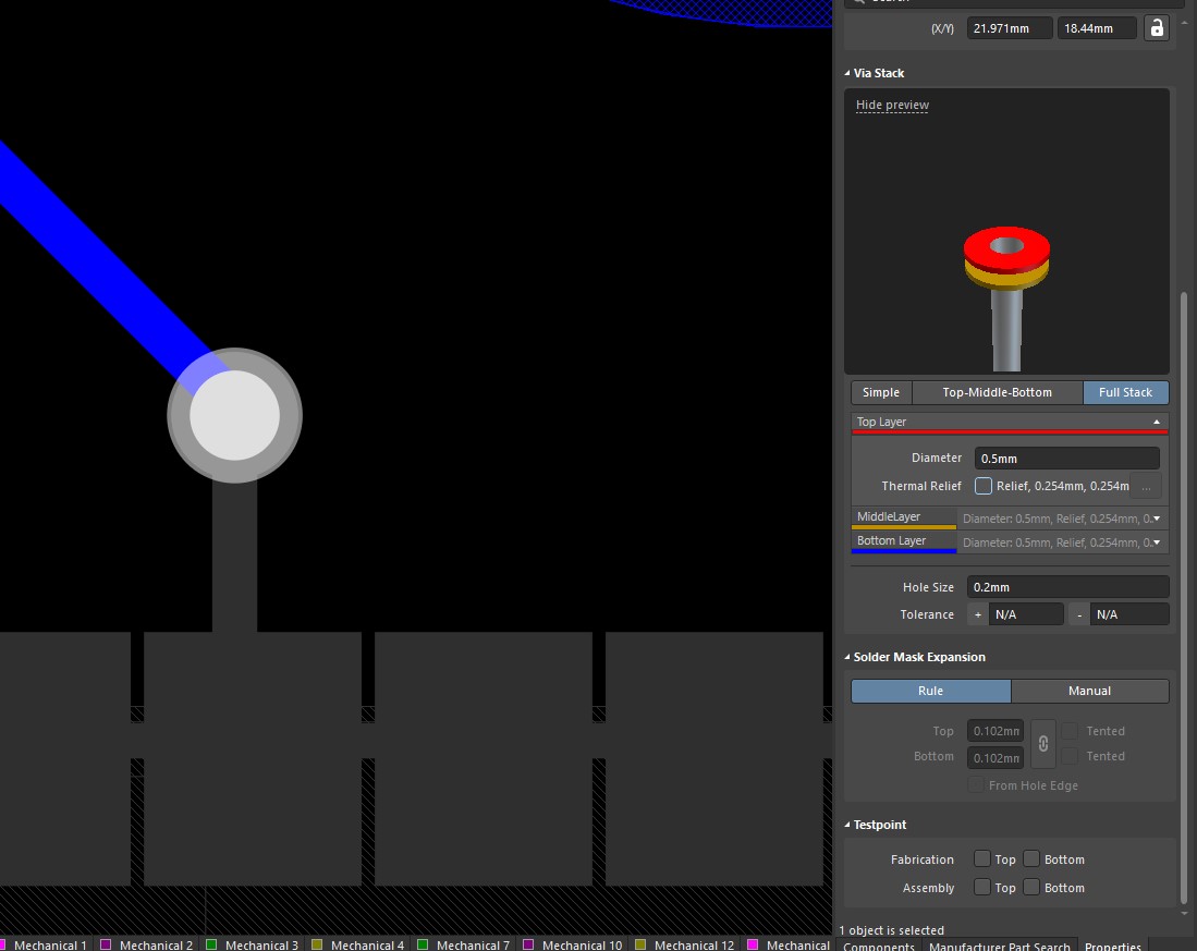

Ich würde gerne wissen, warum mir Altium das Via nicht entsprechend
anzeigt, sodass ich die Bohrung und den Aussendurchmesser zugleich sehe.
(Siehe Bild)

1. zur Darstellung vom VIA, es sieht so aus als hättest Du im View Panel
bei System Colors die VIA Holes ausgeschaltet.
