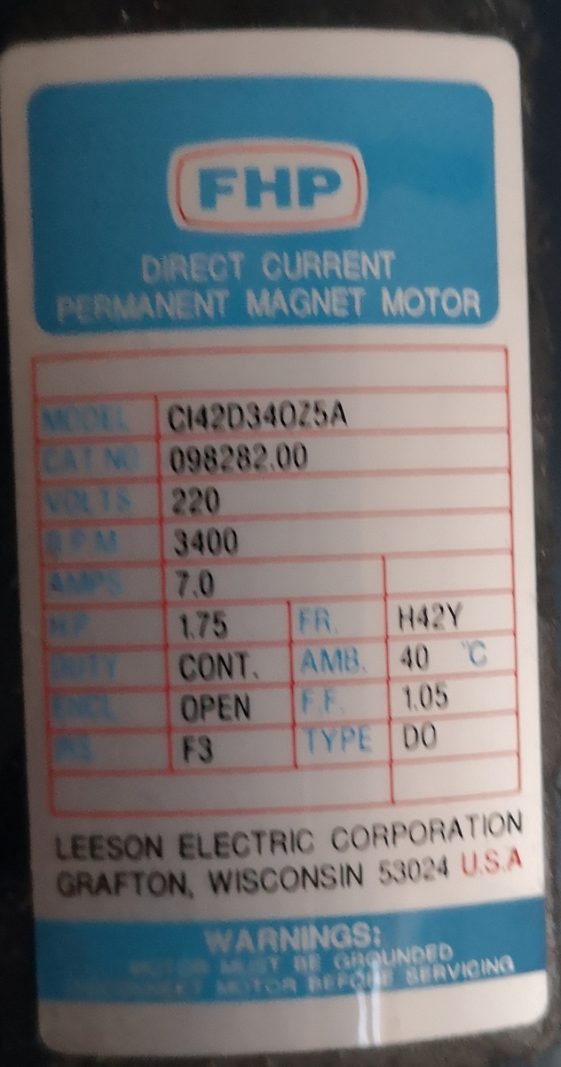

Ich würde gerne eine Drehzahl Regelung für ein altes Laufband
realisieren. Was noch vorhanden ist, ist der Antrieb samt
Drehzahlsensor. Das Problem ist, dass es sich um einen 220V DC Motor
handelt (Typenschild des Motors ist anbei) und ich mir da nicht wirklich
sicher bin, welche Regelung optimal wäre. Wenn ich eine PWM Regelung
realisieren möchte muss ich die hohe Gleichspannung schalten.
Gleichrichten und Glätten sowie Sieben der Netzspannung und danach
einfach PWM drauf halte ich nicht für so trivial. Wie sieht es da aus
mit Netzstörungen im Bezug auf PWM Frequenz?
Ein Ansatz den ich erwägen würde, wäre eine Phasenanschnitt Steuerung
mit Brückengleichrichter und den Motor direkt in den Gleichrichter zu
hängen. Realisieren würde ich das über die Module von Kemo. M028 für den
Leistungsteil und M150 für eine PWM-basierte Ansteuerung des M028
Modules mit Feedback vom Drehzahlsensor. Kann das so funktionieren? Wie
gut verträgt ein DC Motor eine ungeglättete Spannung?
Ich bin für jede Anregung/Kritik/Tipp sehr dankbar!
