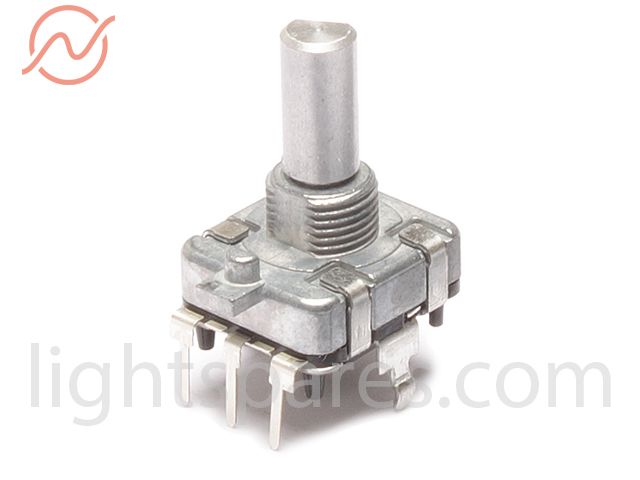

für mein Lichtsteuerpult bin ich auf der Suche nach Ersatzencodern. 24
Positionen mit Drucktasterfunktion.
Die Originalen gibt es natürlich beim Pulthersteller zu kaufen, aber es
wird sicherlich ein Standardbauteil eines bekannten Herstellers sein.
Ich vermute evtl. diesen hier:
https://www.mouser.de/datasheet/2/54/pec16-245034.pdf?fbclid=IwAR1uEZfq23RpKqAtaXpdegGAhuRft93IoahQc7ehqzFHJ-h_TS-Zmg5f6Dk
Kann jemand von euch anhand des Bildes den Typ bestimmen?
Martin
#6652473
allein vom Bild kann man nichts ableiten, nur schätzen. Die Frage wäre
wie die Pins belegt sind. Das geht nur mit dem Datenblatt vom Original
Encoder zum vergleichen. Die andere Frage ist ob deiner mit mechanischen
"Schaltern" abtastet oder optisch oder magnetisch.
Wenn mechanisch kannste sich hier umsehen und den passenden raussuchen.
https://tech.alpsalpine.com/prod/e/html/encoder/incremental/ec11/ec11_list.html
https://www.mouser.de/Electromechanical/Encoders/_/N-39xfcZ1yzvvqx?P=1yyaxjxZ1z0yxz9Z1yzxnag
#6652480
Wenn der PEC16 mechanisch passt, wäre es doch mal einen Versuch wert.
Ich hab in alten HP Geräten die eingebauten Encoder oftmals durch einen
Bourns Typ ersetzt. Ich weiß nicht was da original drinne war, aber es
hat mechanisch gepasst und hinterher haben die Geräte (meist Netzteile)
wieder funktioniert. So teuer sind die Dinge ja auch nicht.
