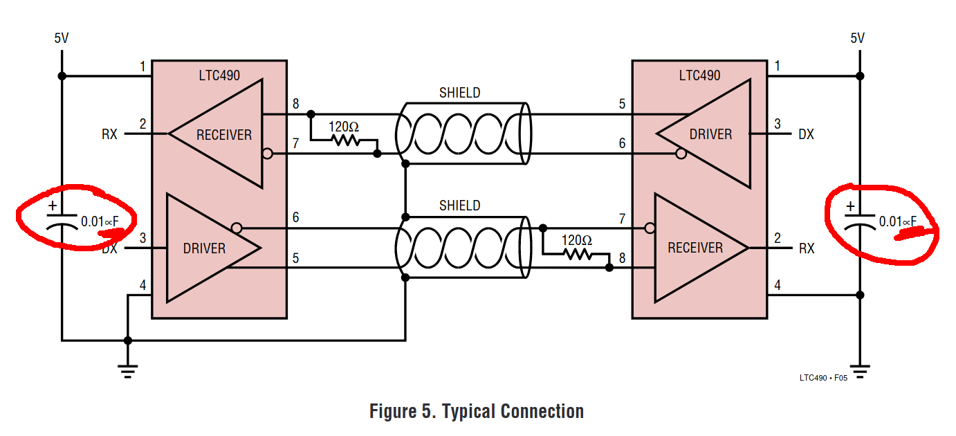

Liebe Kollegen,
im Datenblatt vom LTC490 ist diese Beschaltung angegeben. Der
Kondensatorwert gibt mir ein Rätsel auf. Es sieht aus wie 0,01µF als
Elko. So kleine Werte als Elko kenn ich nicht. Dieses komische Symbol,
das aussieht wie ein unendlich Zeichen habe ich auch an anderer Stelle
gefunden. Z.B. bei "Low Power: ICC = 300 [hier das Zeichen]A Typical".
Ich habe es als µ - Zeichen interpretiert.
Wer hat Erfahrung mit dem LTC490 und kann mir sagen, welchen Wert er für
diesen Elko genommen hat? Von Abfangen von Spitzen würde es doch auch
ein Standard 100nF Stützko tun, oder?
