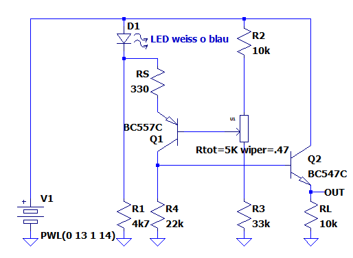

von Helge (Gast)
Es gibt keine vorgefertigten Module, die 13..14V auf 0..5V übersetzen.
Das muß man sich schon selbst bauen.

von Helge (Gast)
Fürn Springbrunnen im Sommer wirds reichen. RS bestimmt die Steilheit,
Poti bestimmt den Einsetzpunkt.

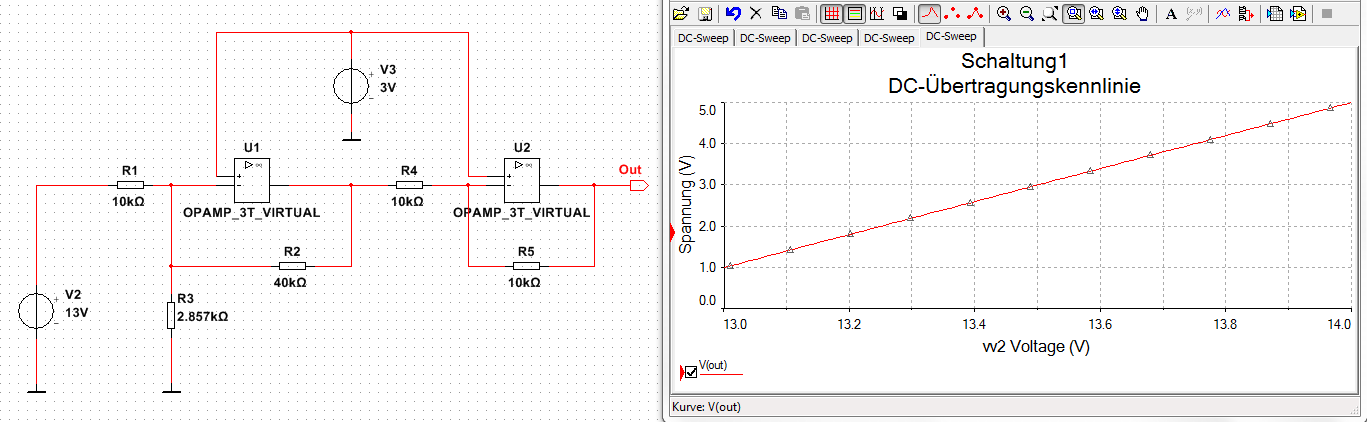

von argos (Gast)
Manfred W. schrieb:
> Die Steuerspannung muss dabei aber in einem Bereich liegen, wie z.B. 1-5
> V oder 6-12 V. Jetzt suche ich eine simple Möglichkeit, den
> Spannungsbereich 13,1-13,8 V o.ä. in die gewünschte Steuerspannung zu
> übersetzen
Spannungslupe mit Invertierer (s. Anhang).

von Manfred W. (cigogne)
argos schrieb:
>> übersetzen
Vielen Dank, das ist zwar etwas aufwändiger als gedacht, aber sonst
genau die Lösung des beschriebenen Problems und mit dem Stichwort
"Spannungslupe" kann ich jetzt auch weitere Informationen finden. Das
ist ja das Suchmaschinen-Paradox: Man muss wissen, wonach man suchen
soll, um relevante Informationen zu finden, aber das weiß man erst, wenn
man schon etwas gefunden hat, von dem was man sucht.
Ich habe inzwischen noch eine einfachere Lösung gefunden, da mir
aufgefallen ist, dass ich das Problem mit dem Nullpunkt-Offset des
TLC6992 umgehen kann, indem ich den Nullpunkt für die Spannungsmessung
etwas nach unten schiebe. Dann kann ich ca. 13 V von der
Batteriespannung mit einer Z-Diode abknipsen und, über einen Trimmer als
Spannungsteiler zum Justieren des Nullpunkts, an den nichtinvertierenden
Eingang eines OpV legen, den ich als nichtinvertierenden Verstärker
beschalte, und den Ausgang dann an ein TLC6992-Modul. Die Genauigkeit
ist wie gesagt irrelevant, das gilt auch für die Temperaturabhängigkeit.

von Helge (Gast)
kompakter gabs kurz drüber
Beitrag "Re: DC-Spannungsbereich wie z.B. 13-14 V in 1-5 V umwandeln" - vielleicht in der
üblichen Schlammschlacht hier untergegangen. ungefähr 3V(LED) mit
ungefähr 1/4 Batterie vergleichen und das Ergebnis verstärken. Das
passiert auf der (+)-Seite. T2 ist Impedanzwandler für das
Rechenergebnis.
Das geht natürlich auch mit Referenz + OPV im Baustein von hinz'
Vorschlag. Aus einer halben Zeile Text ist das aber nicht rauszulesen.
Helge schrieb:
Ja. Genau das ist das zentrale Problem hier, auf das ich schon in meinen
letzten beiden Beiträgen eingegangen bin, die Vermüllung durch KuK. Ich
habe zwar inzwischen schon meine eigene Lösung, aber die Schaltung ist
trotzdem interessant, vielen Dank.
> Rechenergebnis.
