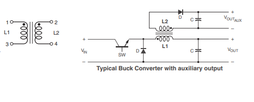

für die Niederspannungsversorgung brauche ich eine einfache
Spannungsversorgung mit 12 V, eine isolierte (0.1 A) und eine nicht
isolierte (0.3 A), gemeinsam 0.4 A.
Perfekt für mich wäre das "Flybuck"-Konzept.
Beim Durchsehen passender Spulen ist mir aufgefallen, dass die
Standardanordnung der gekoppelten Spule beim Layouten meines Erachtens
für das Flybuck-Konzept eher nachteilig ist. Würde man das so bauen, wie
im Datenblatt der Spule "Coilcraft MSD7342" liegt die Diode zwischen den
Pins 2 und 4 und damit überkreuz und müsste immer unterhalb durchgeführt
werden.

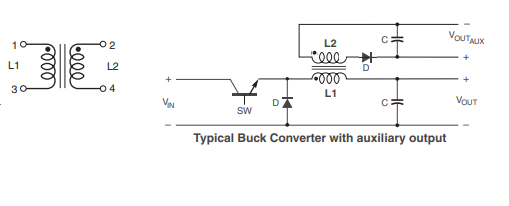

Würde man die Pins 2 und 4 vertauschen und die Diode umstellen, wäre das
Thema beim Layouten meines Erachtens gelöst.
Würde das Umdrehen der Anordnung zu irgendwelchen anderen Problemen
führen?
(Ich habe das mal in der Abbildung Flybuck4 aufgemalt)
