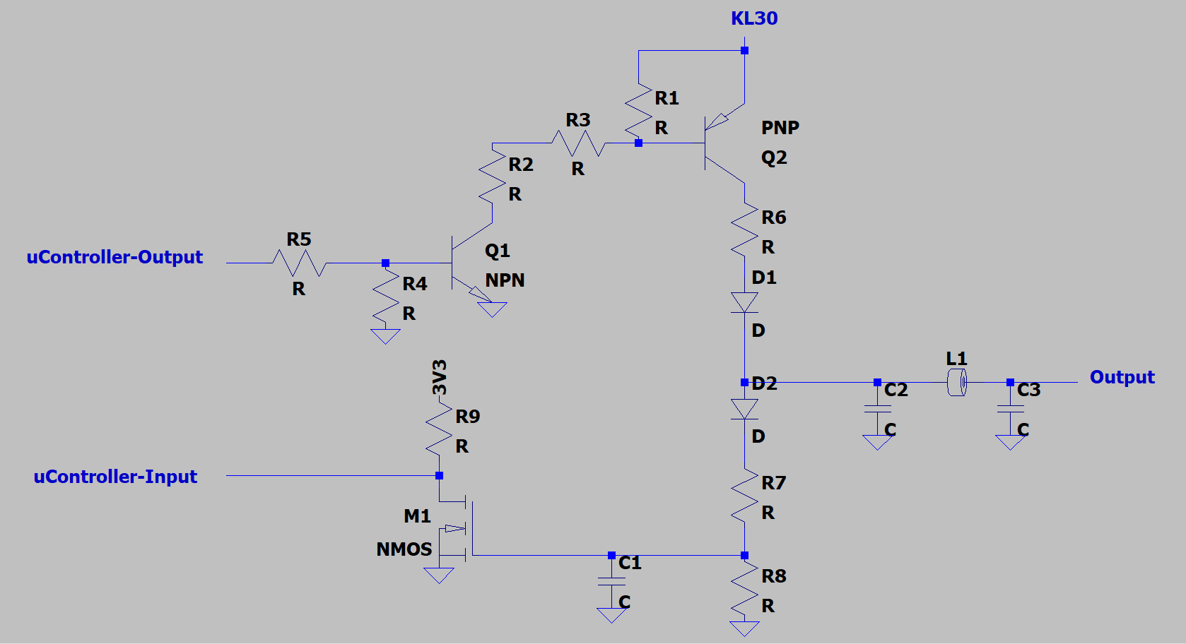

Ich habe einen Highside-Switch mit einem dual bipolar-Transistor
(NPN-PNP) realisiert.
Der Kunde fordert die Erkennung von Kurzschluss zu KL30 und KL31.
Die Fehlererkennung habe ich mit einem Spannungsteiler vom
High-side-Ausgang und einem npn-Transistor realisiert. Der Kollektor ist
mit einem 10k PU auf 3V3 gezogen.
Ich habe am Stecker ein klassisches pi-Filter (100nF - Ferrite Bead
(600R) - 100nF).
Allerdings habe ich beim BCI-Test nun Probleme.
Ich habe am Kollektor des NPN-Eingangs-Transistors Spannungen im Bereich
von -2V...4V.
Ich habe den Eingangstransistor mal testweise durch einen nmos-T
ersetzt. Dann war alles gut - zumindest bei Common Mode test.
Wenn ich allerdings den GND aus der Clamp herausnehme fängt mein nmos-T
zum willkürlichen Schalten an.
Nun meine Frage:
Wie entgegnet ihr der BCI-Prüfung:
Kapazität ohne Ende am Eingang welche den Störstrom gegen GND
kurschließen soll. Oder mit einem FB welches den Störstrom in Wärme
umsetzen soll?

Der Ausgang ist natürlich kurzschlussfest designed. Es ist ein 4k7
Serienwiderstand drin.
Ich schaue, dass ich heute Abend einen Schaltplan hochlade.

Guten Abend,
Anbei eine schematische Darstellung.
Smarte Highside FETs sind zu teuer. Es ist nur ein Signalausgang.
Deswegen Lösung mit Widerstand.
BCI geht von 100k... 400MHz.
Der problematische Bereich sind einige 300kHz...700 kHz und dann
nochmals 28MHz...38MHz.
Der nmos war vorhin ein einfacher NPN-Transistor. Hier hatte ich am
Kollektor Spannungen im Bereich von -2V...4V (abhängig davon ob der
Ausgang aktiviert war oder nicht).
Ich habe dann den npn durch den nmos ersetzt und ich hatte erst mal eine
Lösung für Common mode. Allerdings habe ich nun ein Problem bei
differential mode.
Aktuell experimentiere ich ganz ohne Kapazitäten...
Ist es denn möglich, dass ein FB und Kondensatoren in eine Resonanz
kommen? Der FB hat doch nur eine ganz geringe Güte.
#6654058
Been there, seen that. Ein Bead hatte mit der Pin-Kapazität eines
Lin-TRX Resonanz. R statt Bead war besser. Der Hardwerker hat gestaunt.
> Allerdings habe ich nun ein Problem bei differential mode.
Commonmode-Choke in KL30-KL31?
Der C3 darf dann eher nicht auf Logic-Ground, sondern muss auf
KL31-outbound gehen.
Keine Commonmode-Choke in KL30-KL31?
Der C3 muss elektrisch seeehr nah an den KL31 von außen ran. Paar cm
Kupfer machen viel aus...
mfg mf
Gast #6654063
> Hallo zusammen
> es handelt sich um ein kommerzielles Projekt. Was bedeutet, dass ich
> nicht unbegrenzt technische Details teilen kann.
> von -2V...4V.
Die BE und CE-Dioden von bipolaren Transistoren führen zu amüsanten
Effekten wenn da hf drankommt. Also schau das Deine Schaltung keine hf
gleichrichten kann wenn hf daherkommt, zB indem Du an den BE-Strecken
ein paar 100p geschickt platzierst. Denn der Ferrit wird Dir nix bringen
wenn die Störfrequenz hiedrig ist - und 1Stk 100nF (welche Bauform) ist
auch nicht so der Renner, denn spätestens ab 20Mhz fängt das L des
Kondensators an zu wirken.
Und ja, Ferrite haben trotz allem  ein L und können daher mit den Cs
lustige Dinge machen, vor allem wenn der ESR der Kerkos gering ist oder
sich die Kapazität der Cs durch die anliegende Spannung verändert...
BTDT.
Gast #6654084
Hallo
100nF MLCCs sind 0603.
An die Gleichrichtung der BE/CE-Dioden habe ich auch gedacht. Deswegen
der Wechsel zu nmos.
Die 100pF verstehe ich nicht. Die wirken doch bei einigen 100kHz noch
gar nicht.
Wegen den 100kHz habe ich auch testweise schon mal 1uF und 4u7 an den
Pin gelötet damit die großen Kapazitäten diese Störströme kurzschließen
- ohne Erfolg.
Common mode choke KL30-KL31 geht nicht (mehr). E ist nur ein FB in KL30
drin.
C3 ist kein cm von System GND-Pin entfernt und über eine Plane (mit
uVias) angebunden.
