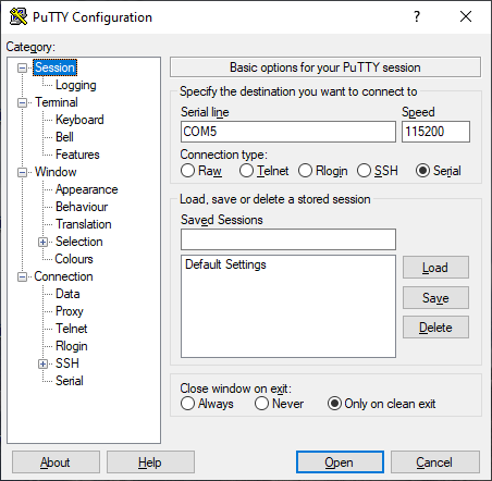

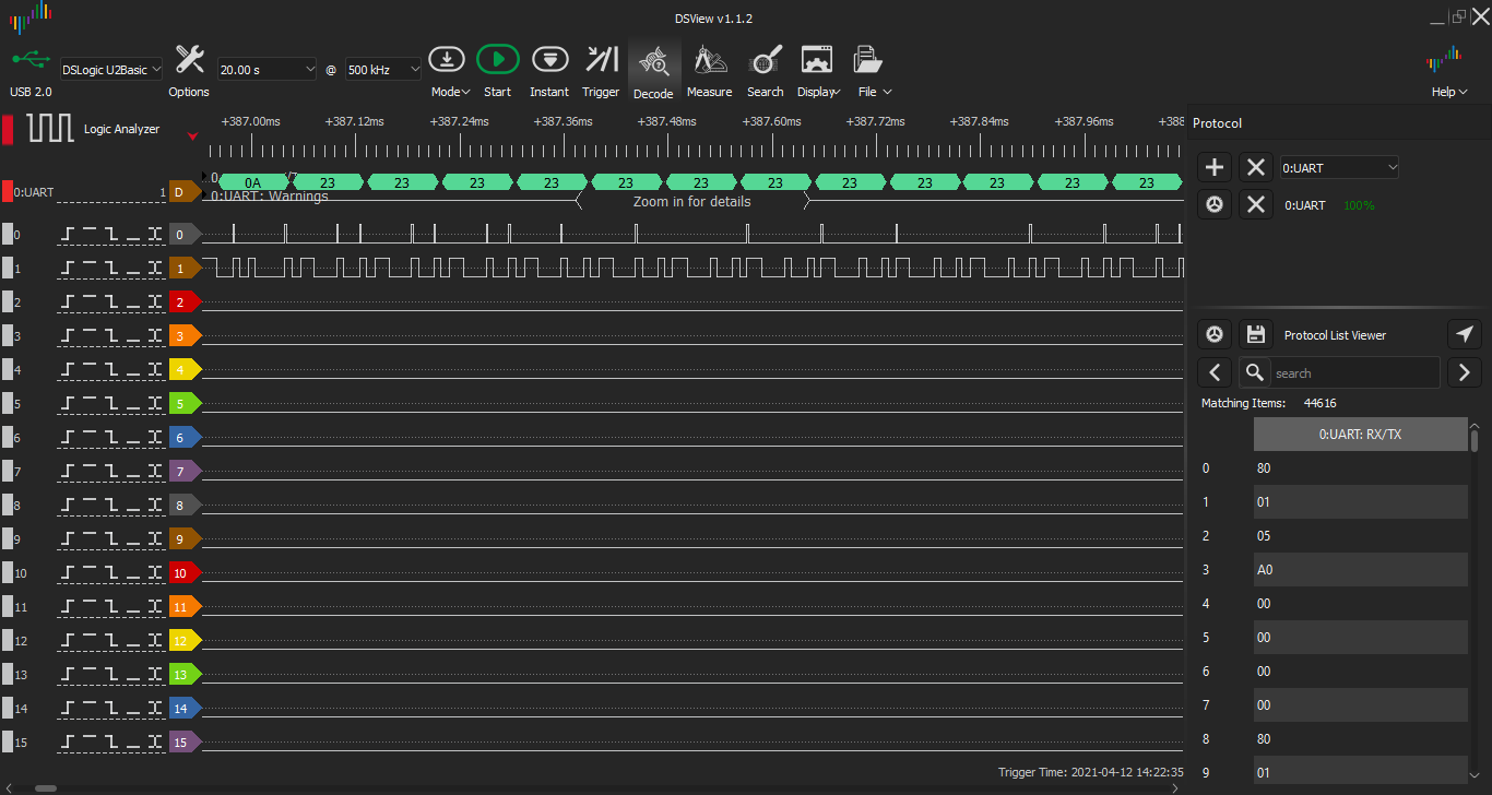

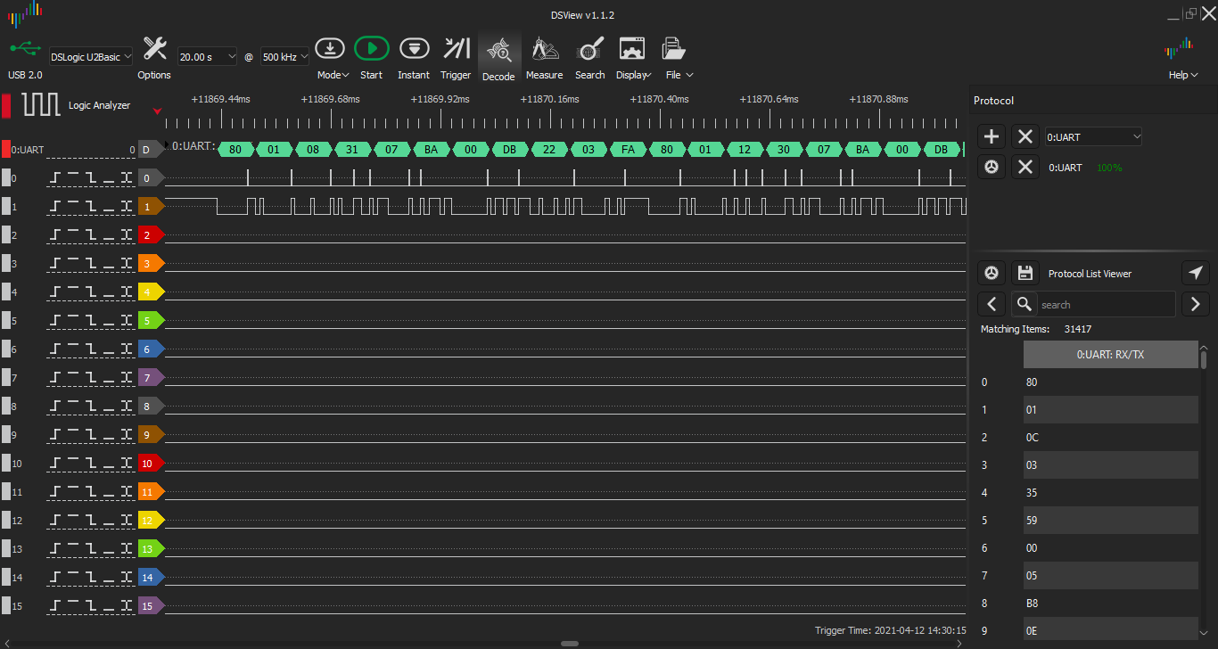

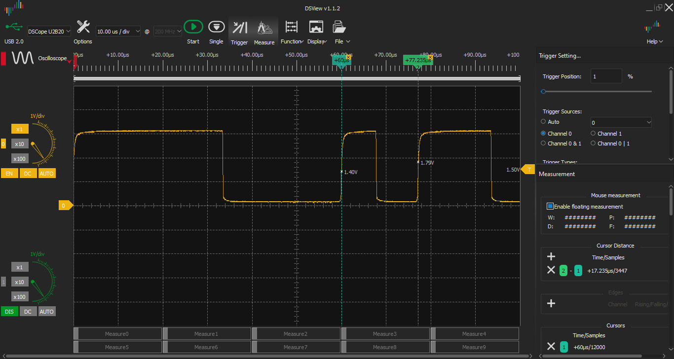

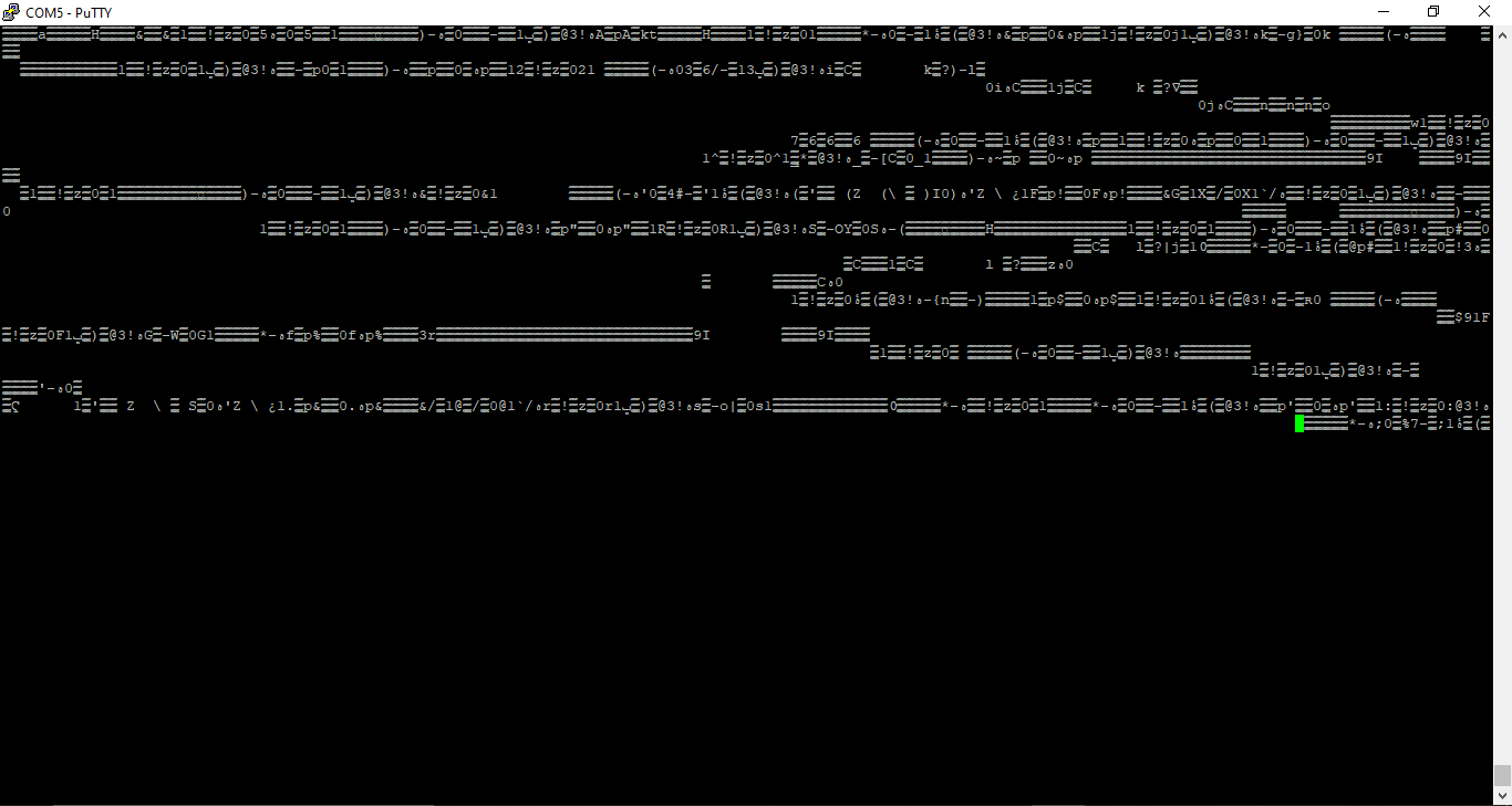

ich habe hier eine VW Headunit und versuche die UART-Schnittstelle
auszulesen. Leider bekomme ich im Terminal keine verwertbaren
Informationen. Baud-Rate habe ich mehrfach überprüft und sollte passen.

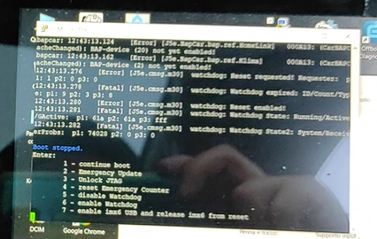

In einem Video hatte ich eine plain Ausgabe dieses Geräts gesehen. Hat
jemand eine Idee was ich falsch gemacht haben könnte? Ich habe es mit
einem FTDI und einem Silabs USB/UART-Adapter probiert, ebenfalls das
Timing kontrolliert.
