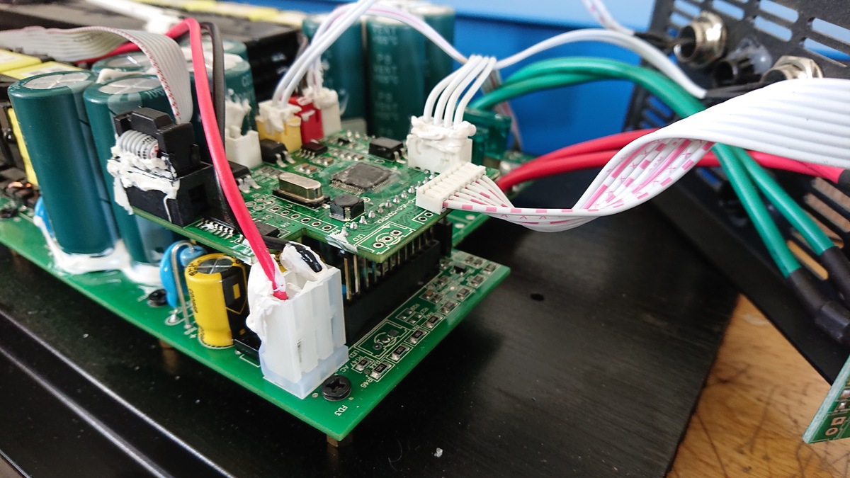

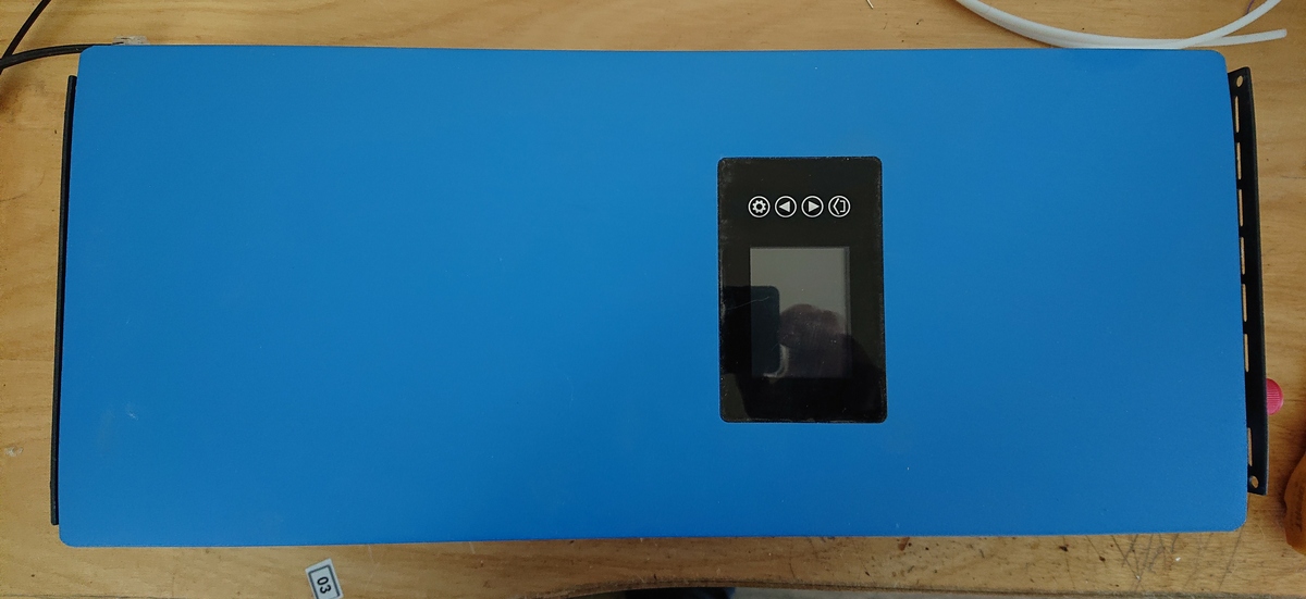

Ich hatte jetzt eine ganze weile So einen "2000W Grid Tie inverter mit
Limiter" auf meinem Tisch. Scheinbar möchte der Hersteller unerkannt
bleiben denn es gibt Keinerlei Informationen über den Hersteller. Selbst
anfragen an die Verkäufer haben nur wenig wohl ungültige Informationen
ergeben.
Der Grund für den Ausfall war nicht eindeutig und nur Zeitweise. Keine
Fehlermeldungen, normale Bedienbarkeit, auf dem Display werden
Netzfrequenz, Spannung und Akkuspannung richtig angezeigt.
Fehlerbild 1 Sporadisch Keine Einspeisung bei Lüfter auf Volllast.
Normal sind die Lüfter Temperatur geregelt.
Fehlerbild 2 Sporadisch Ungeregelte Einspeisung ungefähr 60W egal was am
Limiter oder im Setup eingestellt ist.

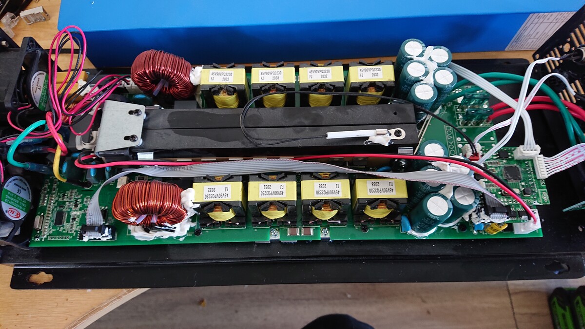

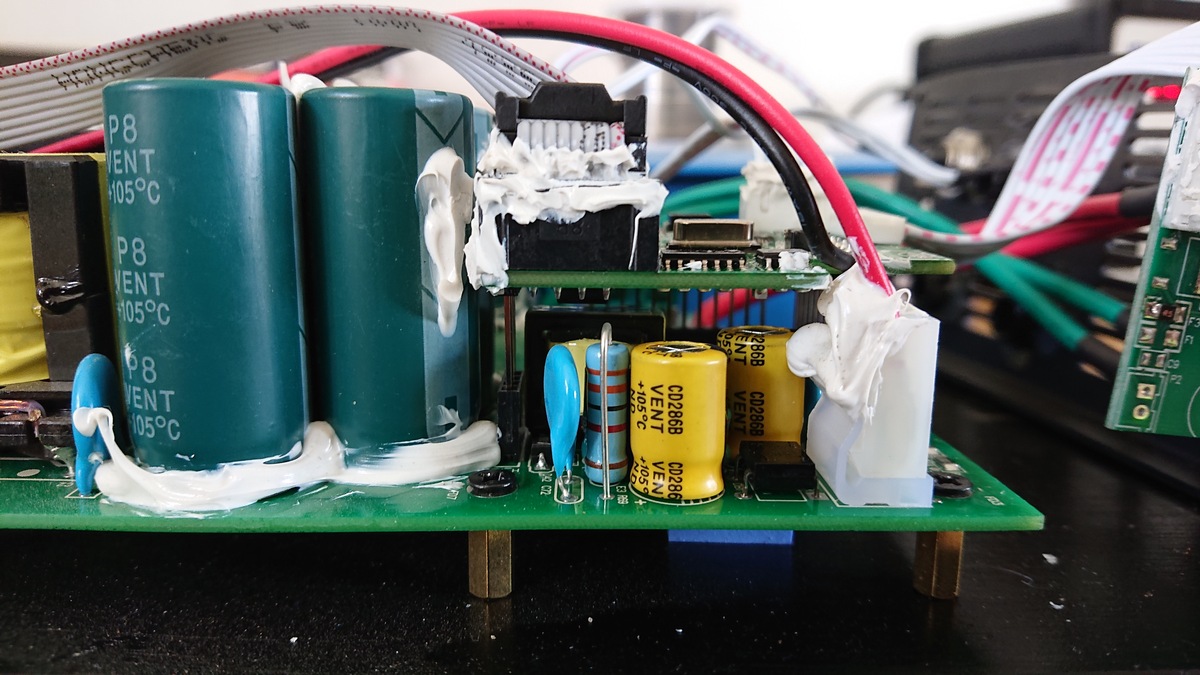

Kurz und Knapp Nach ewigem Messen und Prüfen habe ich einige Fehlerhafte
Lötstellen gefunden. Das "Controllerboard" ist mit Stiftleisten
aufgesteckt und die Stiftleisten sind Fehlerhaft eingelötet. Optisch
sehen die Lötstellen gut aus und durch die kleinen Bohrungen wackelt da
auch nix, Hält man aber einen Lötkolben auf die Punkte fließt das Zinn
fast vollständig auf den Lötkolben und die Pads sehen aus als wären sie
niemals verlötet gewesen. Soetwas habe ich vorher noch nie gesehen. Nach
neu löten der Stiftleisten läuft das gerät wieder Fehlerfrei.
Vielleicht hilft diese Information wenn es noch mehr Geräte mit
ähnlichen Fehler gibt.
