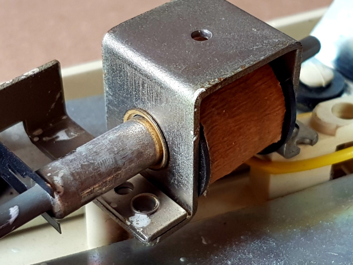

ich versuche mal mein Problem zu beschreiben.
In einer langen dünnen Spule (zwei Wicklungslagen mit je etwa 100 Wdg.)
soll ein Eisenkern an Federn eingehängt werden und schwingen. Betrieb
mit 1V-8V Wechselspannung (50Hz).
Ich möchte den Wickelkörper der Spule aus einem Messingröhrchen
(vorauss. ID/OD 8/10mm) herstellen.
Wird das bei Wechselspannung funktionieren oder wird das Magnetfeld
durch das Messingrohr merklich geschwächt?
Vielen Dank

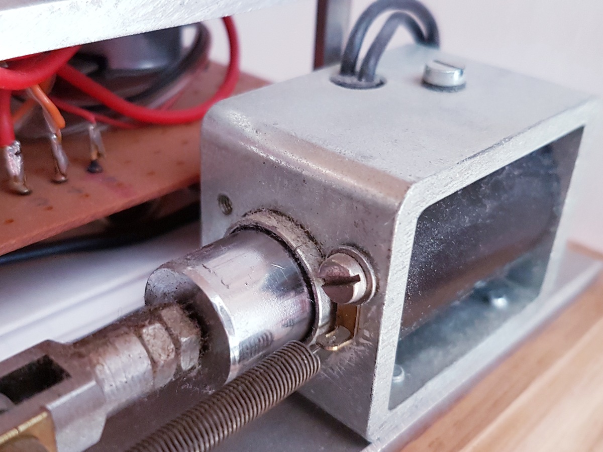

Gast #6656036
the schrieb:
> Dein Bild zeigt aber einen Zugmagneten für Gleichspannung oder?
Ja, das stimmt allerdings. Der läuft mit etwa 10 Hz PWM im Dauerbetrieb
ohne Erwärmung (und ohne Schlitz).
Aber dieser hier läuft mit 50 Hz AC und das Messingröhrchen ist auch
nicht geschlitzt. Allerdings läuft der auch nur kurzzeitig, so dass
keine Zeit für eine nennenswerte Erwärmung vorhanden ist.
Wenn man es Perfekt machen will, sollte man besser schlitzen.
Gast #6656095
Udo S. schrieb:
> Oder gleichrichten.
> Der Magnet im oberen Bild von dir ist tatsächlich geschlitzt aber beide
> Enden berühren sich. Besser als nicht geschlitzt.
Das Teil ist aber irgendwie in Form gepresst. Wenn ich ein gezogenes
Rohr schlitze, ist das nachher nicht mehr gerade.
Gleichrichten geht leider auch nicht.
Erwärmung ist kein Thema, die Erwärmung der Wicklung ist sicher viel
größer. Das ganze wird eh nur kurzzeitig laufen.
Bevor ich mit viel Aufwand Funktionsmodelle baue wollte ich Euch erst
mal fragen, ob das Prinzip überhaupt funktionieren wird bzw. ob ich
durch das Messingrohr deutliche Leistungseinbußen haben werde.
Eine Alternative wäre noch Edelstahl. Der hat ja eine bedeutend
geringere Leitfähigkeit. Würde das etwas bringen?
