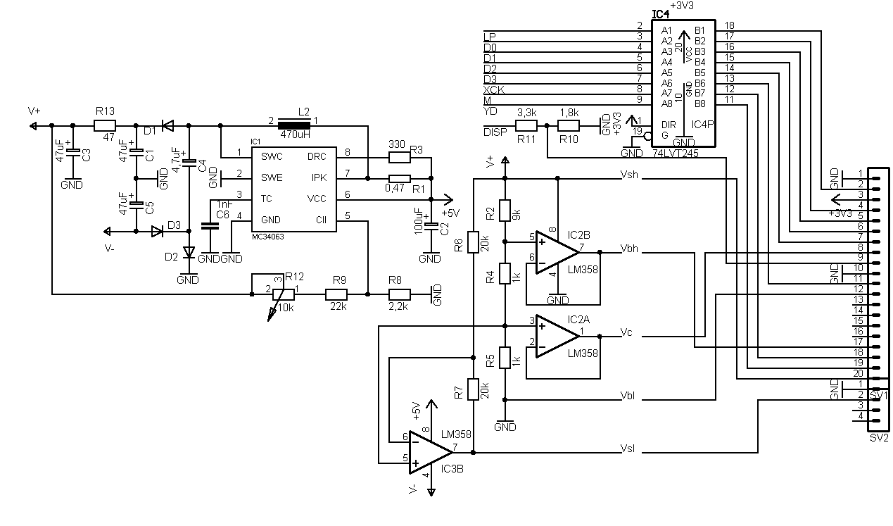

Hallo
bei Pollin gibt es ein Display für 7,95€ ist es möglich es mit einen
AVR zu verbinden und anzusteuern???

Gast #400825
>Wie wird das Display angesteuert Parallel oder SERIELL???
Über 4bit, so wie es bei 320x240 LCDs üblich
>Welchen Controller besitzt es ???
keinen
Gast #400827
Schau mal in die Codesammlung.
Unter LCD Controller für 640x480
Stattdessen kann man auch einen SED133x oder den neueren S1D13700
verwenden.
Die Schaltung im Anhang ist nur das Interface zwischen LCD Controller
und LCD. Das aufwendigste ist die Spannungserzeugung.
