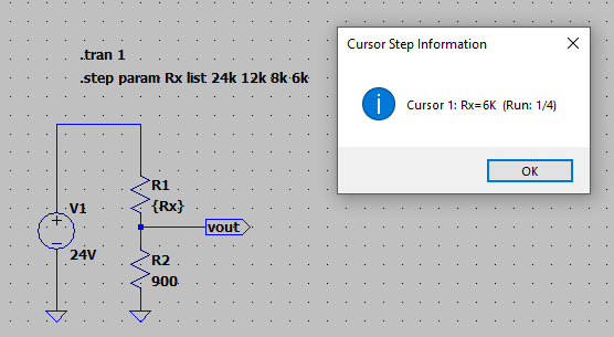

Hallo Leute,
ich benutze LTSpice nur selten, meine aber, dass der sweep param list
die Liste immer der Reihenfolge nach geordnet abarbeitet.
Im Screenshot im Anhang sieht man, dass run 1/4 mit Rx=6k beginnt.
Ist die Reihenfolge undefiniert oder der Größe nach sortiert?
Gruß,
Entwickler
Gast #6659143
>>> 05/16/18 The first .step dimension is now reordered to be increasing.
das erklärt natürlich alles. Ohne die Gründe genau zu kennen, finde ich
das
eher einschränkend.
