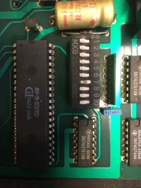

vermutlich werde ich kein Glück haben, aber man weiß ja nie: ich suche
das Manual des GNT3601 8Bit-Lochstreifenschreibers. Nach stundenlanger
Suche mit allen möglichen Suchmaschinen findet man nur die Geräte der
GNT46xx Serie oder Manuals zu dem rein mechanischen Teil des Lochers.
Die Geräte der anderen Serie sind aber bzgl. der verbauten Elektronik
nicht vergleichbar.
Das Gerät funktioniert einwandfrei, es geht nicht um Reparatur oder so.
Ich möchte nur wissen was mit den DIP Schaltern im Gerät einzustellen
ist (Anhang siehe Bild).
Grüße
Patrick

Der AY-3-1015 ist ein UART. Da der DIP-Schalter in seiner Nähe sitzt,
ist anzunehmen, daß daran u.a. die Kommunikationsparameter einzustellen
sind. Da könntest du ein wenig probieren. Oder, falls du ein wenig
Reverse Engineering betreiben möchtest, könntest du versuchen
herauszufinden, wie der DIP-Schalter an dem Chip angeschlossen ist.
Datenblatt gibts im Netz. Dann wüßtest du schon einiges.

Danke Günther. Ja, ich habe es mal überflogen: denke so würde man
erstmal einen großen Teil gut abdecken können wie z.B. 5,6,7,8 bit/
Stoppbit-Setting/ Paritätsbit. Dem gehe ich nach wenn ich andere
Einstellungen brauche, das macht Sinn. Das Gerät hat aber einen weiteren
DB-25 Anschluß bei dem ich mir nicht klar bin für was dieser sein soll.
Grüße Patrick

In der Nähe des AY gibt es noch TTL-Zähler bzw. -Flipflops. Die könnten
für die Baudrate zuständig sein. Gut möglich, daß die restlichen DIPs
für die Baudrateneinstellung zuständig sind. Durch Probieren mit einem
Terminalprogramm und Einstellen unterschiedlicher Baudraten könntest du
das vermutlich gut herausfinden.
Wünsche dir viel Erfolg und einen schönen Abend.
