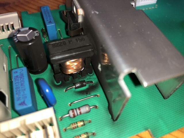

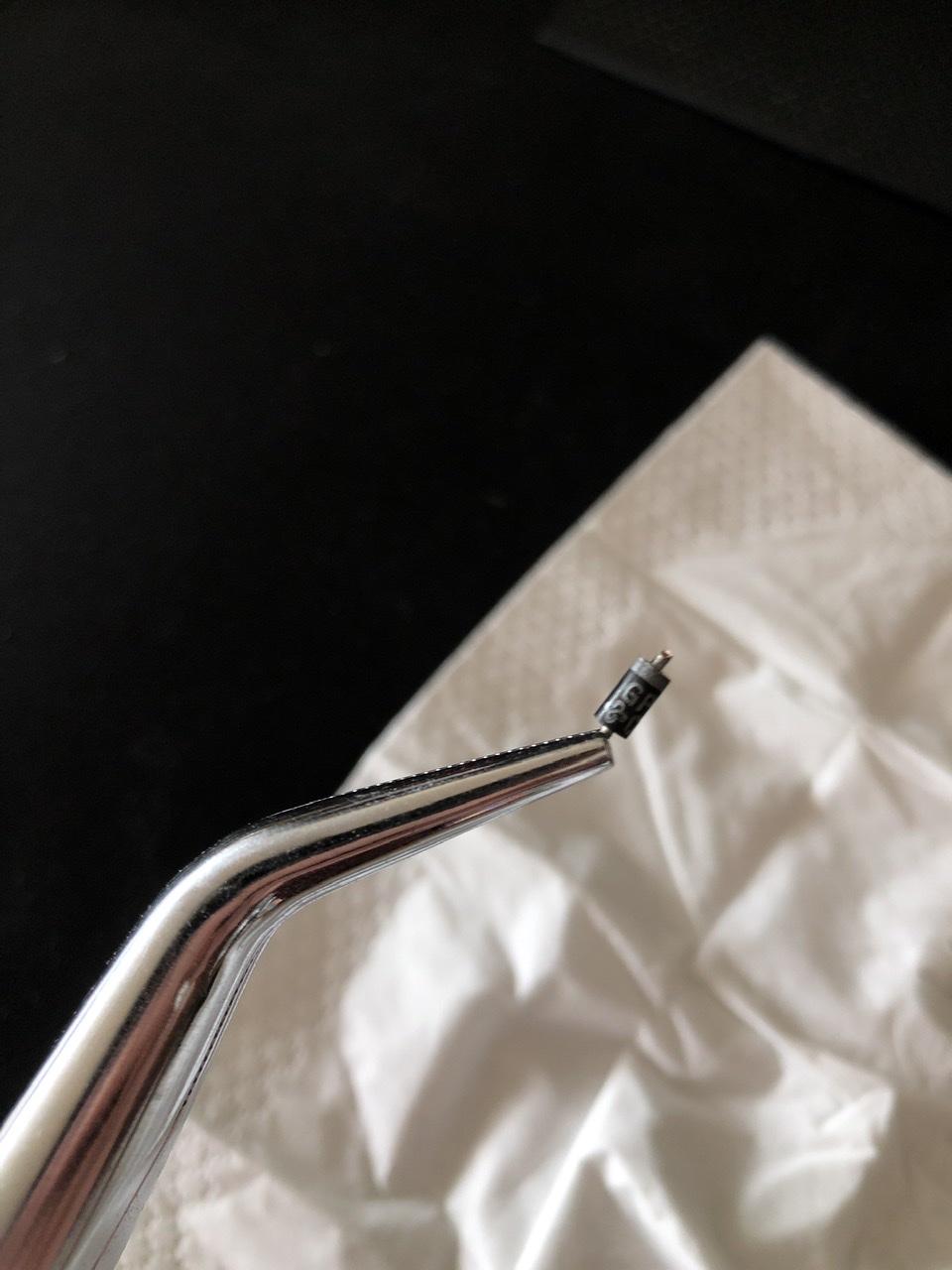

Ich habe meine Waschmaschine nach einem Fehler auseinander gebaut und
auf der Platine eine durchgebrannte Leiterbahn entdeckt. Außerdem ist
ein Bauteil vermutlich durchgebrannt (siehe Bild)
Ich bin mir nicht sicher, um was für ein Bauteil es sich handelt, da ich
den Bezeichnungscode (GPIOT  0605A) nicht zuordnen kann. Einen
Schaltplan konnte ich leider ebenfalls nicht finden.
Von der Form her, würde ich auf eine Art Diode tippen? Habt ihr eine
Idee, um was es sich handeln könnte?
Vielen Dank schon einmal im Voraus!
Viele Grüße
Jopfen
von hinz (Gast)
GP10T von Vishay.
von Jopfen (Gast)
Wow, vielen vielen Dank, auch für die sehr schnelle Antwort!
Viele Grüße
Jopfen
