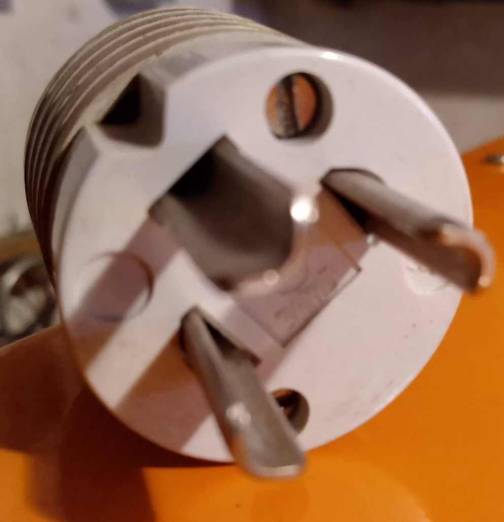

Moin,
besagter Stecker findet sich an der Zentralheizung (Ölbrenner) für
dessen Stromversorgung.
Was für ein Stecker ist das denn? War der je zulässig für eine derartige
Anwendung? Ich habe diese Steckerform noch nie gesehen, international
finde ich in den Tabellen auch nichts ähnliches.
Gruß Rüdiger
Gast #6662017
Guten Morgen,
nennt sich Terko eigentlich für Sonderstromnetze gedacht...wurde früher
aber gerne auch für Aussensteckdosen oder Steckdosen die über
Allgemeinstrom (bei Mietshäusern) verwendet um "Stromklau" zu
verhindern...
Zugelassen für 250 Volt und 16A

#6662024
Rüdiger schrieb:
> Moin,
Damit wird wirksam verhindert, dass irgend jemand den Brenner verpolt
und/oder in eine Steckdose steckt. Nebenbei wohl Kundenbindung.
> Gruß Rüdiger
Das ist wohl eine Sonderlocke, um vorhersehbarem Missbrauch zu begegnen.
IEC C13/C14 ist zwar auch verpolsicher, aber eben auch frei verfügbar.
Gast #6662029
Die Flammenerkennung vieler Zündcontroller arbeitet mit
Flammenionisations-detektor.
Selbiger arbeitet nur, wenn der Controller definiert L und N zugeführt
bekommt. Bei Vertauschung funktioniert er nicht.
Deshalb ist da ein Stecker dran, welcher eine Vertauschung verhindert.

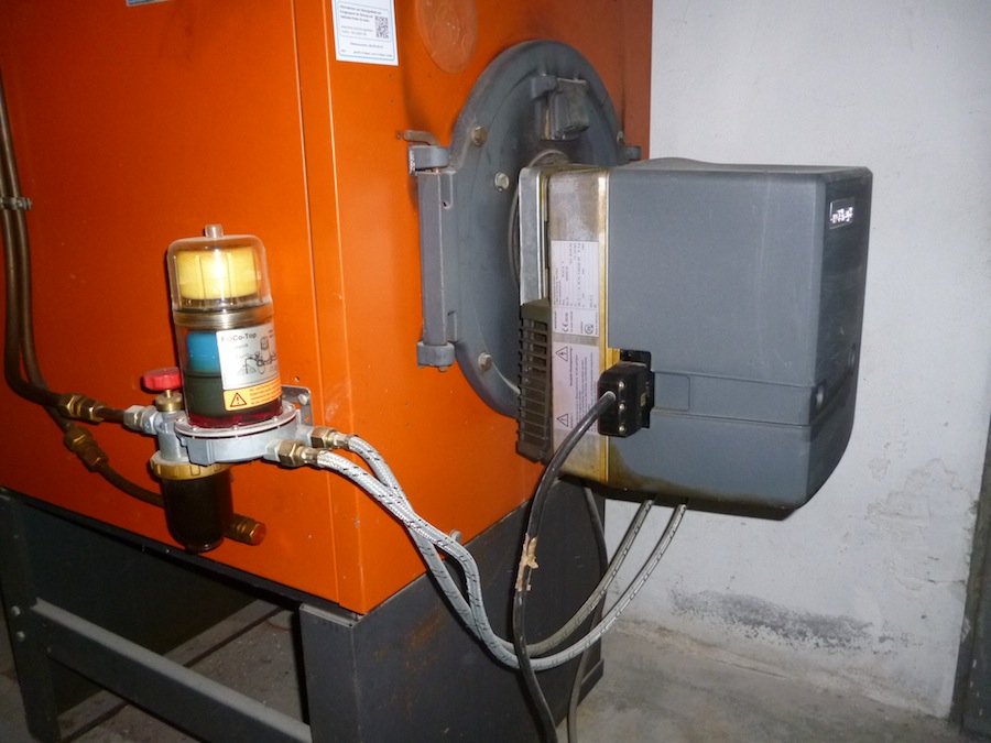

Gast #6662141
Rüdiger schrieb:
> Was ist da aktueller Standard bei Heizungen, mit was verwirrt man
> Heizungsinstallateure am wenigsten?
War grad im Keller. Also die Heizung ist fest angeschlossen, der Brenner
hat einen Stecker, siehe Foto. Keine Ahnung, wie das heißt. Hat aber
letztes Jahr noch "Tüv" bekommen ;)

#6662192
Serge W. schrieb:
Den Stecker meine ich. Das ist die Spannungszuführung der (gesamten)
Heizung? Da kann das andere Ende auch fest aufgelegt werden. Ist an der
Gasheizung hier auch so gelöst.
Meistens möchten gerne die Monteure eine Steckverbindung, weil es bei
der Wartung eine sichere Handhabung ermöglicht.

#6662809
Micha schrieb:
>> Heizung?
> Nennt sich Wieland Stecker und ist nur für den Brenner siehe
> auch:http://www.bosy-online.de/Brenneranschluss.htm
Bei mir ist der Stecker die Zuleitung zur Heizung. Auf drei Pins liegen
L+N+PE, auf den restlichen die 4 Strippen zum Raumthermostat. Das geht
alles an eine Aufputzdose, wo es in Netzzuleitung (festinstalliert mit
Notaus) und Raumthermostat aufgedröselt wird.
Deswegen die vielleicht doofe Frage...
Gast #6662865
ist keine doofe Frage, ist ja auf der verlinkten Seite auch so gelöst
(unter bauseitige Anschlüsse)
Mich hat nur das Foto vom Brenner verwirrt...
In den meisten Heizungssteuerungen sind viele solche Stecker 2 bis 7
polig verbaut
Gast #6663211
> Heizung?
Nein, nur die Verbindung vom Steuergerät zum Brenner. Zur Heizung
gehören ja noch die Pumpe, das el. Mischerventil, die Leckanzeige für
den Tank, die Opferanode etc. Geht aber alles vom Steuergerät aus
(Viessmann Motomatic 300) und dieses ist fest angeschlossen. Einen
Heizungsnotschalter brauche ich im eigenen EFH nicht.
