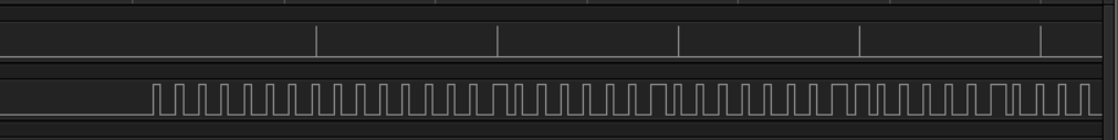

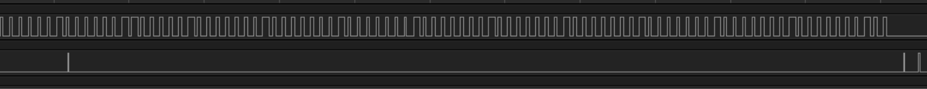

Testweise generiere ich mit dem DMA-Kanal Events bei jedem Beat und
lasse mir das Event an einem Port ausgeben. Ergebnis: Auf dem SAM C21
kommt schön bei jedem Bit des SPI ein DMA-Beat. Der gleiche Code auf dem
SAM L21 zeigt mir ein DMA-Beat nach den ersten ca. 15 bit im Paket (mal
10, mal 18) und dann mal so 1-2 Beats nach einem Block. Siehe Bilder im
Anhang.

EDIT:
Ich bin auf den Trichter gekommen, dass man beim SAM L21 das Register
"receiver enable" vom SPI setzen muss, um einen TX DMA Trigger zu
bekommen. Ist der Empfänger aus, kriegt man nur TX Trigger auf das
Prefetch, also wenn man Slave Select hochzieht.
Das sieht mir nicht nach geplantem Verhalten aus, beim C21 funktioniert
es auch mit einem SPI-Kanal, bei dem nur der Transmitter an ist - den
Receiver braucht man ja dazu nicht.
Aber ich kann damit leben, frisst mir doch der Receiver kein Brot, wenn
er an ist. Ist eine netzbetriebene Schaltung, bei der es mir auf die
paar Mikroampere nicht ankommt.
