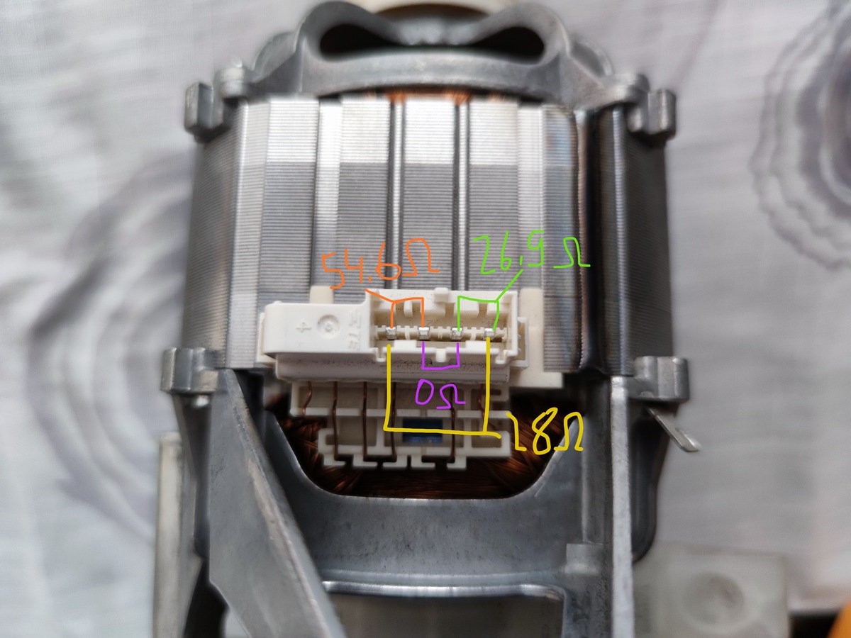

Wenn ich die drei Anschlussleitungen messe, zeigt sich das Bild im
Anhang.

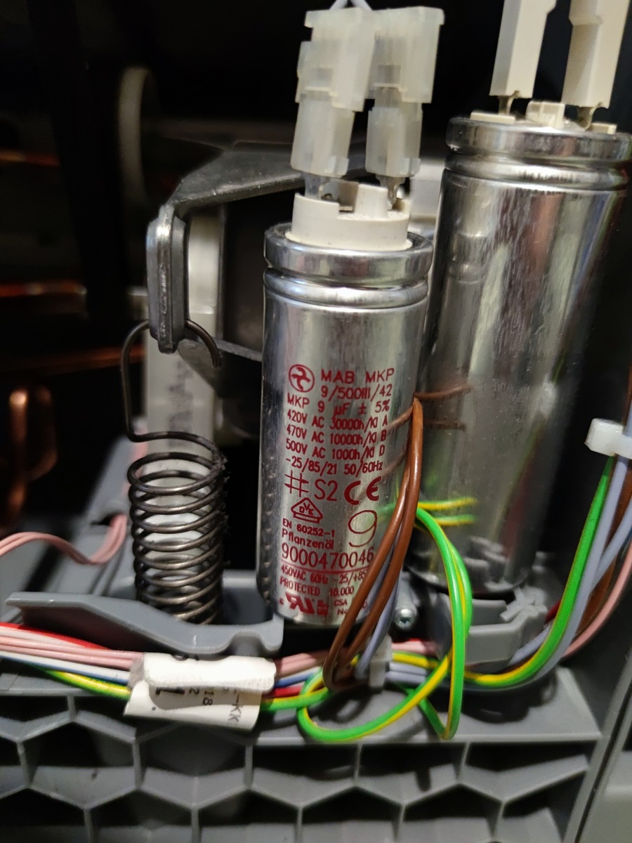

Der Kondensator hat die angegebenen 9uF.
Dann müsste eigentlich der Motor kaputt sein oder?

> Wie müssten denn die Widerstände theoretisch sein, wenn er in Ordnung
> wäre?
Daran kannst du es hier nicht sehen. Schon wenn nur ein paar wenige
Windungen kurzgeschlossen sind, dann gibts kein nennenswertes Drehfeld
mehr.

> Er zeigt kurz einen Widerstand und geht dann auf OL.
> Und Kapazität genau 9,0uF wie angegeben.
> Sicherheitshalber doch mal einen bestellen?
Nein, der Kondensator ist nicht defekt.

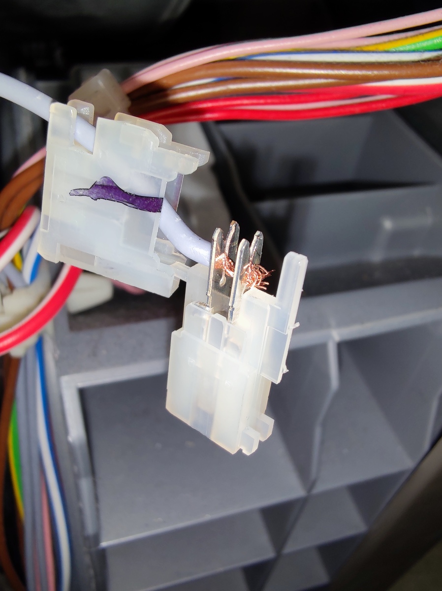

Was mich auch noch ein wenig wundert, da gehen 4 Leitungen in den
Stecker, aber unten kommen 5 oder 6 Wicklungsanschlüsse wieder raus.
Kannst Du den Stecker evtl. vorsichtig zerlegen (daß Du ihn wieder
zusammenbekommst)? Mich würde interessieren was sich in der Wulst links

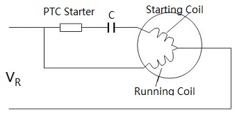

vom Stecker verbirgt. Vielleicht eine PTC-Pille, ähnlich wie beim
CSIR-Kapselverdichter im Kühlschrank? Sowas geht auch gerne mal kaputt
und dann hat man die gleichen Effekte wie bei einem defekten
Kondensator. Vielleicht ist das hier das gleiche und der Motor soll gar
nicht in beide Richtungen laufen.

#6664648
Dann wäre es aber ein Anlauf und kein Betriebskondensator.
Kann man aber sehen, ein Anlaufkondensator hat normalerweise ein
Aufdruck der Ed (Einschaltdauer) von nur einigen Prozent.
Die 9µF deuten auch auf einen Betriebskondensator hin, ein
Anlaufkondensator wäre wahrscheinlich größer.

Das ist eine einfache Umschaltung des Kondensators von einer Wicklung
auf die andere.
Naja dann ists schade, dann ist der Motor wohl wirklich im Arsch... weil
dann müssten beide Wicklungen identisch sein, sind sie aber nicht
(mehr).
> (mehr).
Liegt noch innerhalb der Toleranz, aber das will nichts heißen.

Tatsache ist jedenfalls in dem Bild oben kann der Motor nicht in beide
Richtungen laufen wenn er das bei abgezogenem Stecker gemessen hat.
Durch die Brücke in der Mitte (sollte die korrekt sein) und nur zwei
Anschlußkabel weg vom Motor kann man den Kondensator nicht umschalten
ohne dabei einen Kurzen zu bauen. Ohne Drehrichtungswechsel würde das
aber Sinn machen und der Motor könnte noch in Ordnung sein.

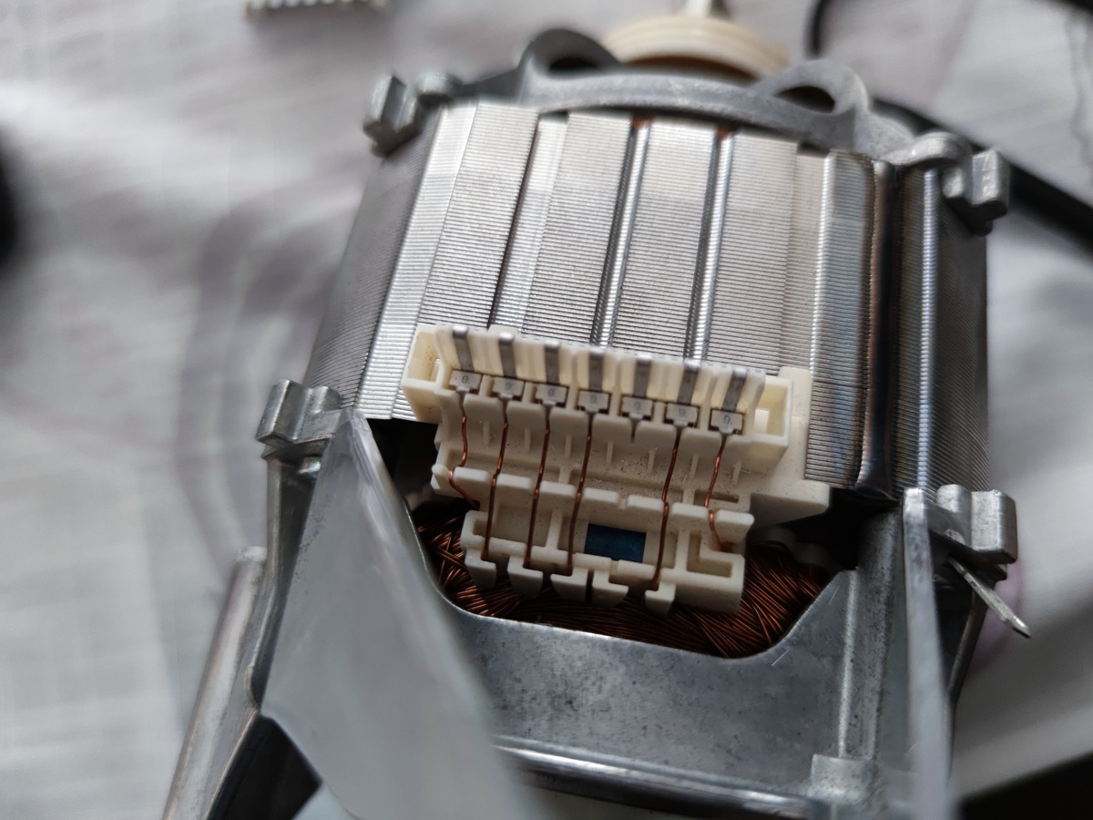

Gast #6665005
Ben B. schrieb:
> Okay, schade.

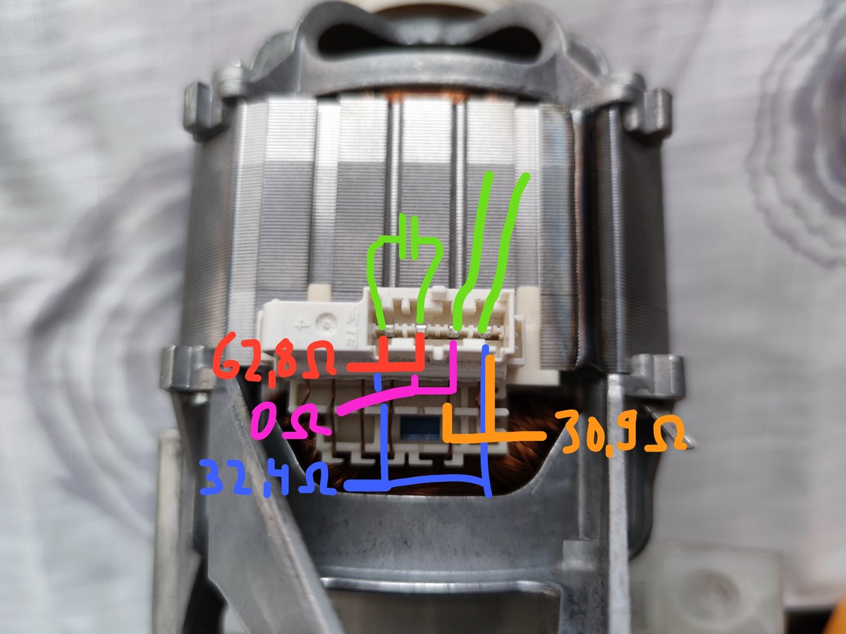

Hab noch ein Foto gemacht. Verstehe nur nicht ganz, wieso 2 auf 3 keinen
Widerstand hat. Ka wo da die Brücke ist.

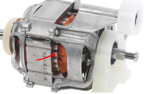

H. H. schrieb:
> Schau mal ob die Isolierfolien in den Nuten sich verfärbt haben.
Sieht alles gut aus, wie neu.
(Firma: Funkenflug Industries) #6665263
Zeig diesen weißen Deckel mal bitte genauer, die Unterseite davon.
Gehen da wirklich nur zwei Kabel in Richtung Motor/Kondensator oder
kommen da drei von der Steuerung bzw. Betriebsspannung?
Edit:
Und miss mal bitte die Wicklungswiderstände nochmal direkt am Motor,
ohne diesen weißen Deckel.

> Ich wäre überrascht, wenn der Kondensator trotz gemessener 9µF defekt
> wäre.

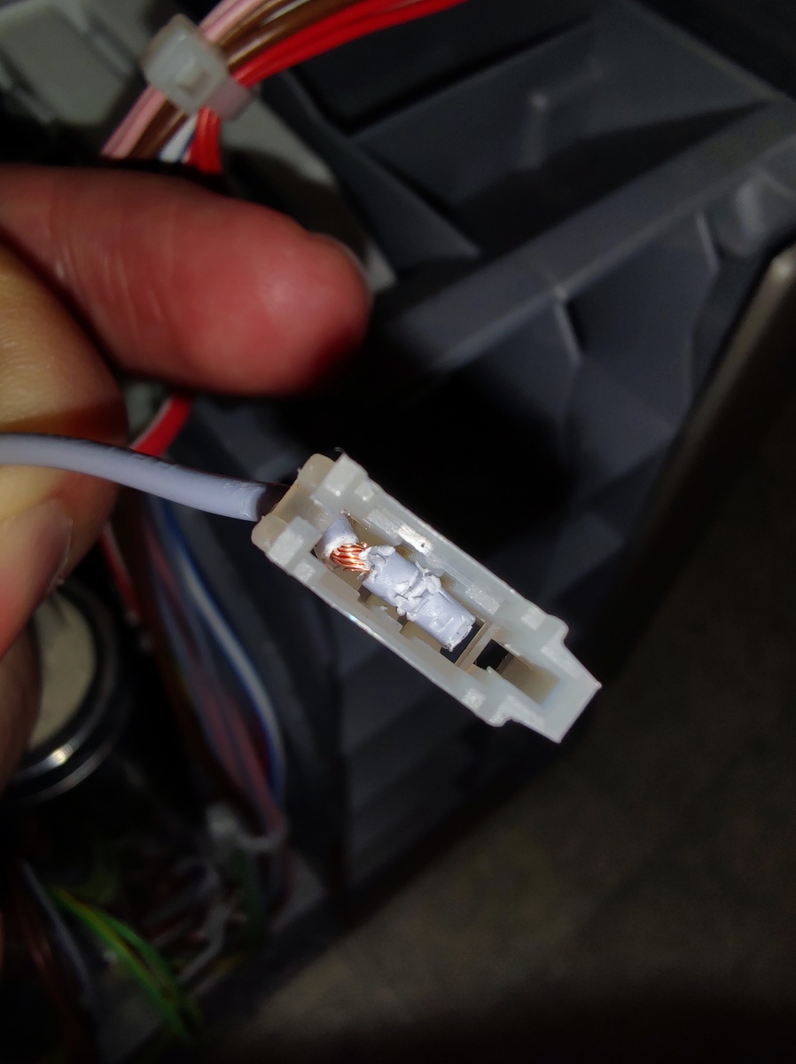

@TE: Überprüf bitte auch die Leitungen zwischen Kondensator und Motor,
ist da irgendwo eine Unterbrechung oder ein schlechter Kontakt?

Daran lags!
Habe den neuen Kondensator eingebaut und dann lief alles. Dann habe ich
die Gegenprobe mit dem alten Kondensator gemacht und siehe da, geht
auch!
Auf dem Kabelschuh war vermutlich die Verbindung zum Kabel nicht
richtig. Da sind solche Metallschneiden, welche die Isolierung
durchstechen und so den Kontakt herstellen. Habe die Isolierung mal
weggemacht und die Litzen direkt reingepresst.
Habe auch den alten Motor nochmal dran gemacht, da ist auf einmal die
Sicherung geflogen Ô_ò.
Also der war es definitiv. Nun läuft alles und hab halt nur ein 7€
